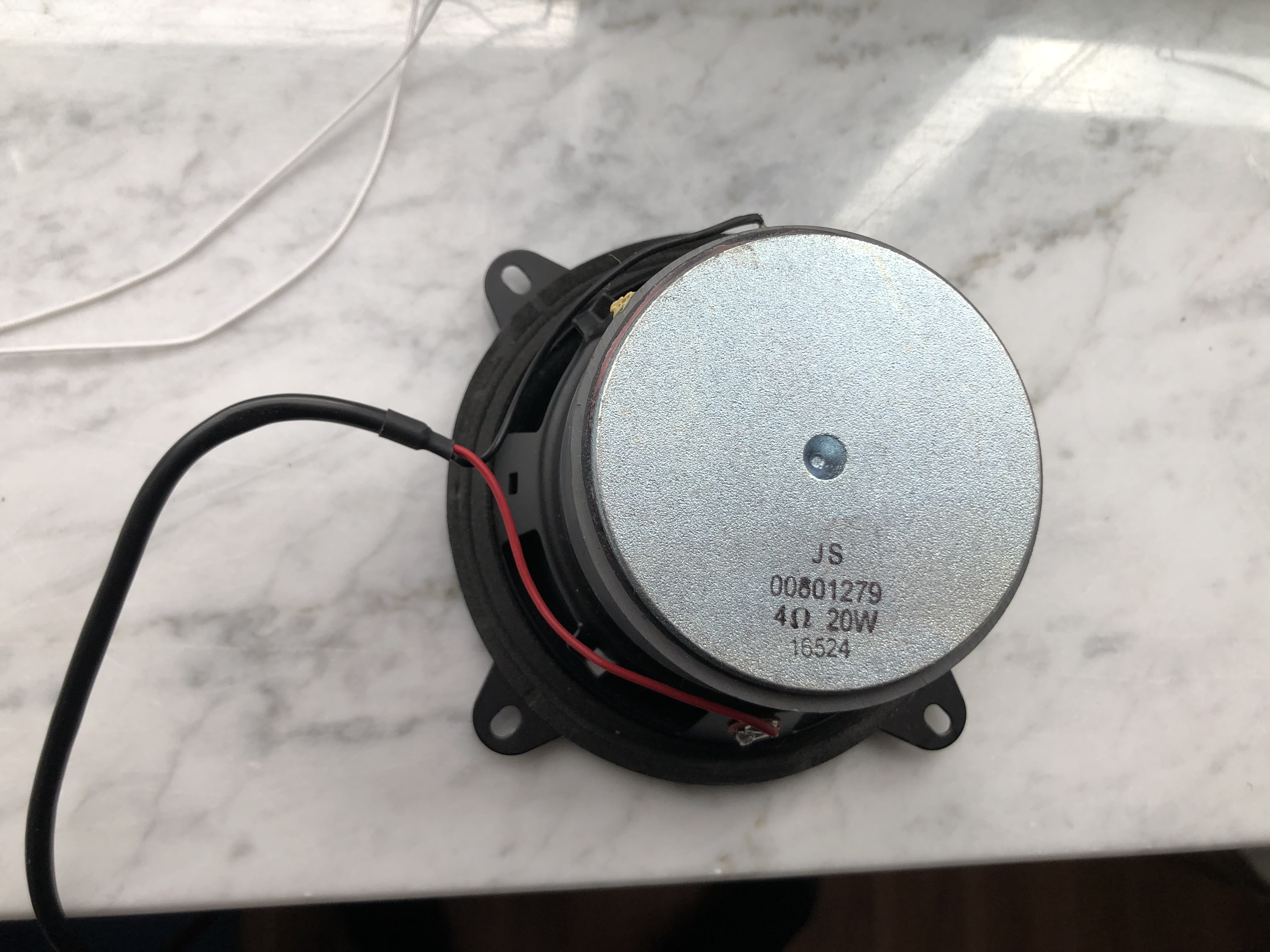

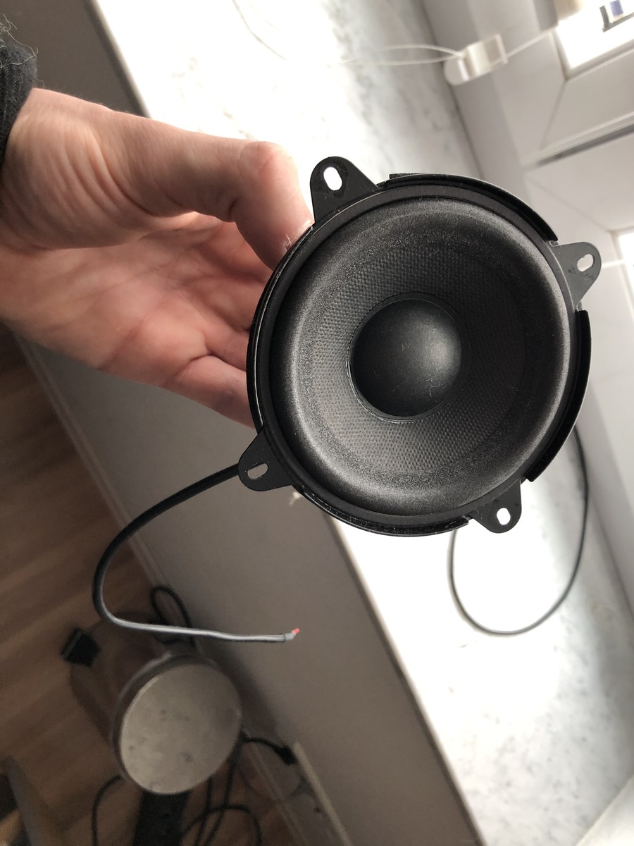

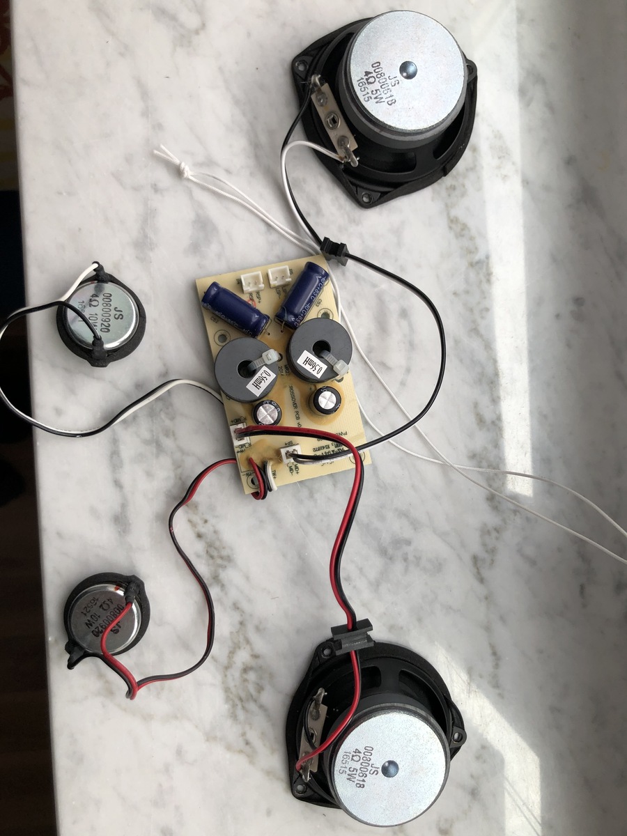

Erstmal wollte ich mich für all diese Antworten herzlichst bedanken. Nun habe ich mir gedacht einen Raspberry Pi als Basissteuerung zu verwenden, und die Lautsprecher mit diesem zu verbinden. Ich werde noch ein Bild der Lautsprecher als Anhang hinzufügen. Wie bekomme ich diese in einen Schaltkreis sodass ich sie dann mit meinem Raspberry Pi verbinden kann, bzw. wie muss ich diese verkabeln? Auf den Bildern sieht man die Mittel und Hochtöner zusammen auf einem Bild und den Tieftöner einzeln. MFG Imo :)

pio schrieb: > Du könntest einen Raspberry Pi nehmen Wozu, um aus den Platinen ein Gehäuse zu bauen ? Es gibt genügend Bluetooth Empfänger oder komplette Verstärker für Stereo Audiosignal, da braucht man keinen teuren grossen Linux Müll. H. schrieb: > Wie passt das zusammen? Er ist reingefallen auf pio's Trollbeitrag. Imo P. schrieb: > wie muss ich diese verkabeln Nun, du hast nur 1 Tieftöner. Also bleibt nur 1 Subwoofer und 2 Satelliten mit Frequenzweiche. Es gäbe folgendes als Verstärkerschaltung https://www.ebay.de/itm/Bluetooth-5-0-TPA3116D2-Digital-2-1-Audio-Amplifier-Board-100W-50W-50W-DC-12-24V/123597097585 zwar etwas überdimensioniert und vermutlich in schlechter Qualität, aber deine Lautsprecher sind auch kein high end. Fehlt noch Netzteil und Gehäuse. Ein Betrieb aus 12V oder einer Autobatterie reicht für deine benötigte Leistung. Als Netzteil täze es so ein 9.95€ 13V 5A Netzteil https://www.ebay.de/itm/12V-24V-Netzteil-2A-10A-Trafo-Netzadapter-Driver-Transformator-fur-LED-Streifen/274175517782 Bleibt das Gehäuse. Das baut man möglichst nicht nach Design, sondern berechnet das Volumen nach ThieleSmall wie Alexander geschrieben hat. Nur eirst du die Parameter erst mal messen müssen, mit einem PC und Soundkarte und ArtaLab o.ä. Einfach nur eine Box zusammenzimmern klingt Scheisse, da hilft dann auch kein DSP mehr. Die Box muss solide gebaut (2cm MDF, Spanplatte) präzise gefertigt (1mm macht schon Verschlechterung) gut gedämmt, und eben korrekt berechnet sein.
