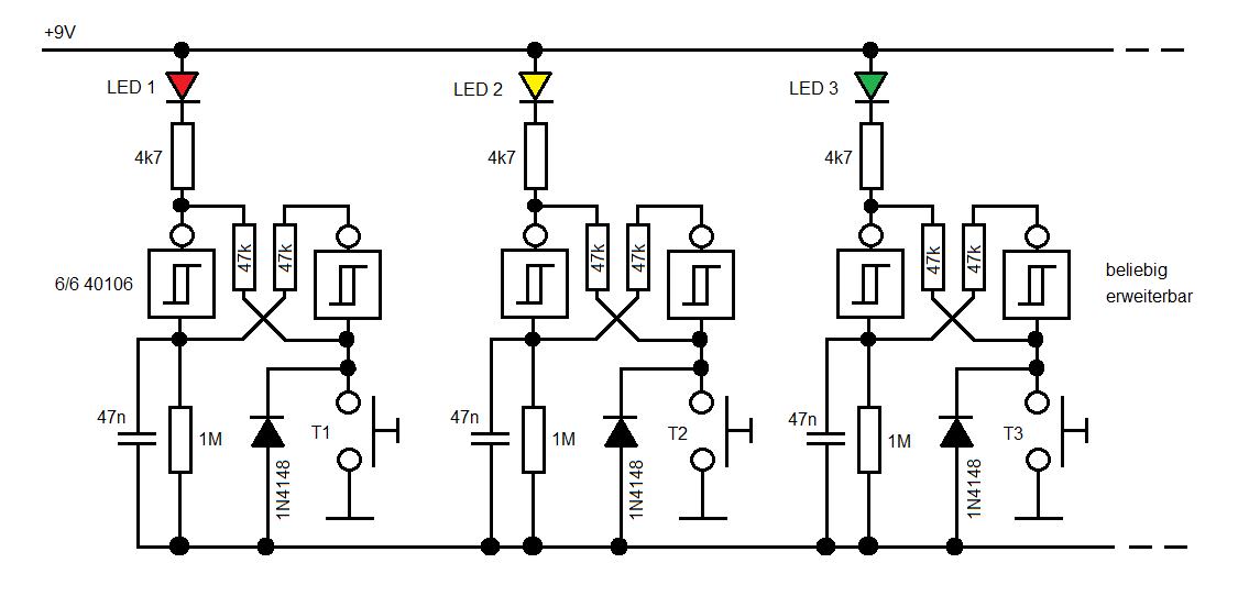

von Ach Du grüne Neune (Gast)
Mit Taster T1 wird der linke Brückenteil vom L293 angesteuert
(Linkslauf) und mit T3 der Rechtslauf. T2 wäre die Stoppfunktion. Ein
CD40106 wäre für 3 Flip-Flops und 3V gerade noch geeignet.
Wenn durch einen hohen Anlaufstrom die Versorgungsspannung
zusammenbricht, kann es sein, dass die Flip-Flöppse ihre Merkfähigkeit
temporär verlieren.
von Karadur (Gast)
Wie schaltest du deine LEDs wieder aus?
Durch erneutes Drücken einer anderen Taste, werden einfach die vorher
aktiven RS-Flip-Flops über die 47nF Kondensatoren zurückgesetzt.

von Axel R. (axlr)
Ach Du grüne Neune schrieb:
https://www.mikrocontroller.net/attachment/496163/Ampelschaltung_2.png
> temporär verlieren.
Das jetzt noch so verrieglen, dass man nicht von vorwärts gleich auf
rückwärts schalten "darf", sondern erst Stop drücken muss.

Also ich erkenne da keine Kopplung zwischen den einzelnen Stufen.
Die 47 nF liegen doch mit einem Anschluss an Masse, oder?

von Karadur (Gast)
@Andreas
den Fehler habe ich auch bemacht. Die Taster hängen  an GND.

von Axel R. (axlr)
Ich musste auch zweimal hinsehen. Masse ist nur als Symbol gezeichnet,
da hängen die taster drann. Die untere Linie ist quasi die "RESET-LINE".
Find' ich nicht schlecht ausgedacht...

von Peter D. (peda)
Drückt man die 3 Tasten gleichzeitig, bleiben die 3 LEDs für immer an.
Es fehlt eine gegenseitige Verriegelung.
von Andreas M. (andreas_m62)
Ja, jetzt erkenne ich es auch.
Es ist eben etwas verwirrend gezeichnet.
Drückt man anschließend nur noch eine Taste, gehen die zwei anderen LEDs
wieder aus.
Ja, man könnte diese Leitung Reset-Line nennen.
Zumindest so verriegeln, dass nicht beide Brückenhälften für den Motor
gleichzeitig aktiviert werden können. Aber ich glaube der Brückentreiber
ist schon in sich verriegelt.
