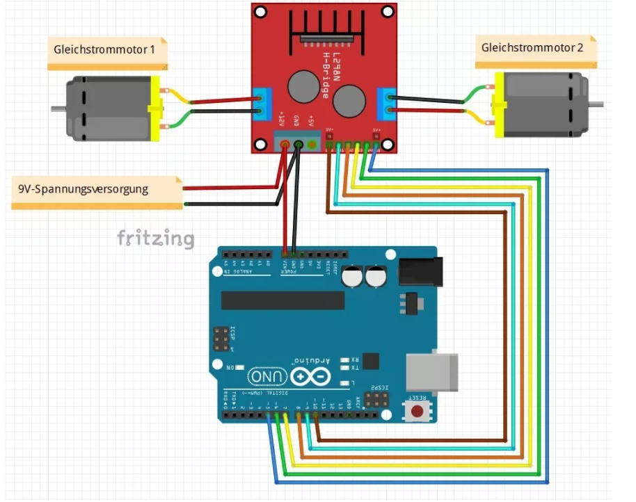

von Matthias P. (m4tthi)
Also hier kurz der Schaltungsaufbau mittels der L298N, die sehr heiß
wird. Das Problem dabei ist auch, das der Motor sich dann nicht von
selbst zu drehen beginnt, sondern einen kleinen Ansprung benötigt.
Das Problem mit den hohen Strömen ist mir bewusst. Das ist auch
vermutlich der Grund, weshalb mein Arduino Relais (ausgelegt für 10A)
durchgebrannt ist. Deshalb frage ich mich, ob der MOSFET diese Ströme
aushält, oder nicht einfach der gleiche Fall eintritt.
von Uwe S. (bullshit-bingo)
"9V-Spannungsversorgung" klingt nach 9V-Block, oder 9V Steckernetzteil
mit 500mA...aber hoffentlich irre ich mich.
> wird.
Wundert mich nicht. Ich würde auch ins Schwitzen kommen, wenn ich einen
Güterwaggon ziehen müsste.
> der L298N, die sehr heiß wird.
Und das schon im Leerlauf, ganz ohne Last, oder wie?

Die 8A werden für den nackten Motor schon mal reichen. Und für den L298
trotzdem zu viel sein.
