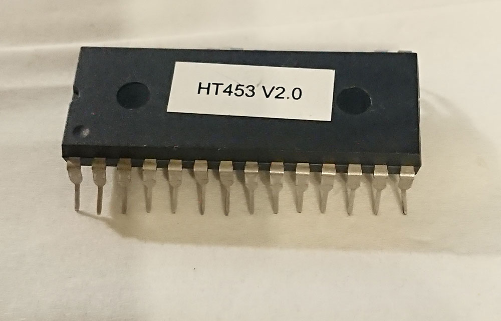

servus leute, darf ich fragen ob mir jemand helfen könnte.... :) ich hab zwei kfz marderschreck (ultraschall) von conrad elektronik bzw H-Tronic - einer ging nun plötzlich nicht mehr da ist eine kleine platine mit einem chip drin mit aufkleber " HT 453 v2.0 " der ist m E wohl für das ultraschall signal zuständig.. denk ich.. ;) leider ist der bei einem gerät offenbar hinüber - ich hab ihn mit dem IC aus baugleichem schreck getauscht. da ging dann das "kaputte" gerät wieder und fiepte - das gute ging mit dem ersten chip nicht mehr.. ich hab also durch tausch eingrenzen können dass das wohl der fehler ist - aber ich hab leider keinerlei erfahrung mit ICs direkt - und auch keine testgerätschaft usw... bin eher so der "bauteil-tausch-bastler"... nun find ich leider nirgends einen chip mit "HT 453 v2.0" weder conrad, noch reichelt, noch google usw... gibt es hier jemanden der mir sagen kann was der chip macht und wo ich einen ersatz herbekommen könnte... ob es kompatibles gäbe.. ist jetzt nicht das grosse ding - aber wenn ich vlt einfach nur nen chip bräuchte, wäre es ja schade den ganzen schreck deshalb zu entsorgen.. :) besten dank im voraus für hilfe, gruss martin
Tja, der Chip ist wohl abgeschliffen und stattdessen hat jemand dann so eine Fantasiebezeichnung raufgeklebt. Wäre es wirklich ein Holtek Chip, die ihre Chips öfter mal mit HTxxxx bezeichnen, hilft das auch nicht viel, denn das sind vorprogrammierte Mikrocontroller.
#6615076
Martin S. schrieb: > nun find ich leider nirgends einen chip mit "HT 453 v2.0" > weder conrad, noch reichelt, noch google usw Das ist ja auch ein Aufkleber von H-Tronic... Zieh den halt mal ab, darunter steckt ein fest programmierter Mikrocontroller. Nützt dir also ohne Programm nichts. Immerhin gibt es die Firma H-Tronik noch und ihre Produkte sind wahnwitzig hochpreisig - da könnte man ja auf guten Service hoffen. Ruf einfach mal an https://www.h-tronic.de/kontakt/ Ich befürchte aber, die sind nur gierig, die hängen zu nah an Conrad.
#6615077
Zeig doch mal die Platine, von beiden Seiten.
#6615080
Schauen, was welcher pin macht.
#6615291
MaWin schrieb: > darunter steckt ein fest programmierter > Mikrocontroller. Eigentlich müsste man nur das Programm auf einen neuen Chip duplizieren - dumm nur dass das Programm höchstwahrscheinlich gegen Auslesen geschützt ist, folglich nützt leider auch der funktionierende Chip nichts. Also geht nur ein Original-Ersatzteil. Es gibt diesen Chip mit diesem Programm nur beim Hersteller. Der wird wohl kaum das Programm für umsonst herausrücken. Georg

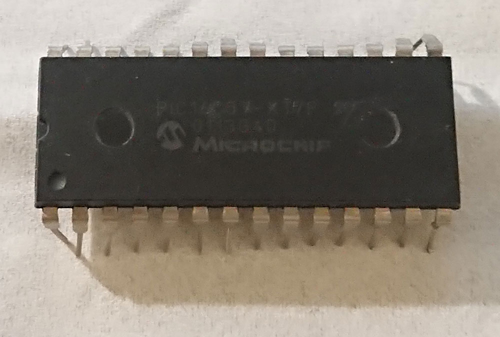

hi leute, wow, vielen dank für die rasche und ausführliche hilfe..! ihr seid ja aktiv..! :) tatsächlich war unter dem aufkleber was anderes.... aber das ist mühe und aufwand dann doch nicht nicht wert, dann landet das teil nun leider im recycling und ich schau nach was neuem... dachte wenn das so ein standard IC gewesen wäre, dann gut - ansonsten w wie weg... ;) danke nochmal und viele grüsse martin

~Lolita~ schrieb: > OOOCH! Kannst Du dein Geheimnis mal posten? Brille aufsetzen? Es ist ein PIC16C57 - eine alte Grotte von Microchip.

hinz schrieb: > Ich hab noch ein paar Stangen davon im Keller... Bloss ohne das Programm von H-Tronic, nützt also nichts, unprogrammierte kann er an jeder Ecke kaufen.

hinz schrieb: > PIC16C57-XT/P gibts sicher nicht mehr an jeder Ecke. Wieso nicht, Microchip stellt den noch her, Mouser, Farnell, Digikey verkaufen den, reicht ja wohl.

Ich würde den erst mal auf einen Programmer setzen um ihn auszulesen. Evtl. Glück. Oder den vom funktionierendem Teil.
