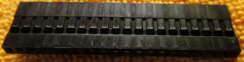

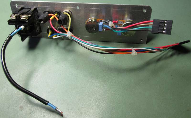

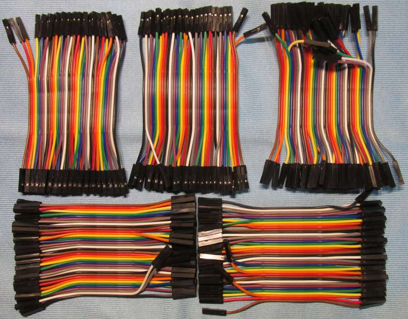

Gast #6615168
steckverbinder schrieb:
> Deine Vorgabe "professionell" ist schlichtweg Bullshit.
Bingo!
Martini schrieb:
> Z.b. um ein Poti an einem Gehäuse anzuschließen
Die Steckverbinder, die der Chinese als 'DuPont-Kabel' verkauft, sind
seit Jahrzehnten bewährt, als Gegenstück Stiftleisten auf der Platine.
Früher habe ich meine Kabel selbst gemacht, in der Firma hatten wir eine
Crimpmaschine und die passenden Gehäuse. Inzwischen kaufe ich vom
Chinamann "Jumper-Cable" und Leergehäuse und stecke mir das nach Bedarf
zusammen.
Soweit es um Taster, LEDs oder Signalleitungen geht, tun das die
billigen 40pol Female-Female mit mehr Eisen oder Alu als Kupfer. Wenn
Strom drüber soll, muß man etwas suchen, es gibt diese Leitungen auch in
anständig mit echtem Kupfer:
Beitrag "Re: China SUPER Bauteile-Schnäppchen Thread [V3]"

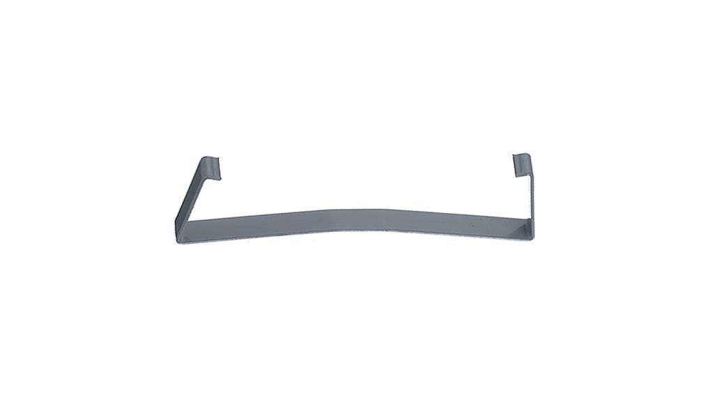

> Pfuscher , Dein Name ist Programm.
Du plenkst!
Ich habe kein Problem mit meinem Pfusch!
Du hast bestimmt das "Siemens-Kabel-Häkel-Abitur"!
Ich nicht.
> sind seit Jahrzehnten bewährt
Wer schonmal einen Rechner gesehen hat, wo der damals
immerhin 40 pol. IDE-Stecker nur noch lose im Gehäuse
herumhing, weiss das Wort "bewährt" im Zusammenhang mit
diesem Zeug nicht zu verwenden.
Deswegen gibt es die auch extra noch mit einer
Verriegelung für das Konstrukt. Das mag dann besser halten.
Gast #6615185
Kann beim Transport schon mal passieren, vorallem bei den schweren
geschirmten und extra isolierten Rundkabeln mit 3 Anschlüssen, wenn
diese nur lose im Gerät hängen, ist aber kein Problem des
Steckverbinders sondern des geizigen Geräteherstellers, Kabelbinder,
Stecker mit Verriegelung oder die gezeigte Klammer hätten das Problem
gelöst.
