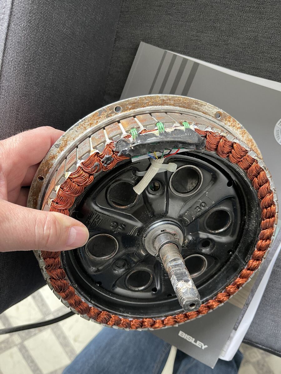

Wer kann einen Hall Signal Geber und Kabel bei eBike Motor tauschen?
Quasi als kleinauftrag.
Mein Ebike zeigt im Display an, das der Hallsignalgeber defekt ist. (es
handelt sich nicht um den Tretsensor)

Hast du sichergestellt, dass der zugehörige Magnet richtig ausgerichtet
ist?
Ansonsten wären entweder Bilder oder Name des Rades gut, um zu
beurteilen, ob und was man machen kann. Kannst du das Teil verschicken?
Wenn nicht wäre dein unhefährer Standort interessant.

Da die drei Lagesensoren ja direkt zugänglich sind, würde ich zuerst
prüfen, ob die Anschlussleitungen noch in Ordung sind. Falls Du im
Großraum Stuttgart wohnst, können wir das gerne zusammen durchmessen.

Genau wie beim Auto: 80% der Sensorfehler sind Kabel- und Steckerfehler.
Hast Du das Kabel geprüft? Wenn der Motor schon auseinander ist, oft
will man das schon wegen äußerlicher Vergammelung tauschen. Der
freundliche Chinese liefert passenden Ersatz.

Die Hallsensoren im Motor sind normalerweise Standardtypen wie SS41 und
so leicht zu ersetzen. Meist sind die aber im Blechpaket eingeklebt und
gehen beim rausbauen in Stücke. Aufpassen muss man nur wegen der Polung
der mittlere Sensor ist gegenüber den anderen un 180° verdreht
eingebaut. Die Funktion lässt sich mit LED und Widerstand +
Spannungsquelle leicht testen, sind 'open Collector' Anschlüsse. Mit
einem Magnet über den Sensor streichen und sehen ob die LED flackert,
dann arbeitet der Sensor. Wie ist denn der Motor angeschlossen? Vermute
mit den 8 poligen angegossenen Steckern wie bei vielen Chinamotoren
üblich.
Hab beruflich mit diesen Teilen zu tun und hier kann ich das Teil sicher
in Ordnung bringen. Die üblichen Handwerker preise wirst wohl nicht
zahlen wollen, könnte es aber auch privat machen. Adresse usw. per PN.
Aber wie gesagt wer einigermaßen Löten kann und nicht gerade 2 linke
Hände hat kann das auch selbst hinkriegen

danke für Eure Mails. Ich bin Designer und leider kein Elektroniker. Ich
konnte zwar den Motor auseinandernehmen, aber das Kabel bekomme ich
schon nicht mehr raus. An dem Kabel ist ein 8poliger Stecker. Das Teil
ist aus einem China eBike Umbausatz. Das Vorderrad oder den einzelnen
Motor kann ich verschicken. Komme aus Düsseldorf. Ein neuer Motor kostet
zwischen 150 und 200 Euro. Lohnt sich die Reparatur?

Kommt darauf an wie viel man ausgeben will. Ein Sensor kostet kaum 1€
ein Kabel um die 10€ dazu kommt noch das Porto (bei der Größe und
Gewicht sicher so 16€ für Hin- und Rücksendung)  und die Vergütung für
die Arbeitszeit. Ist auch das Kabel kaputt macht es einiges an Arbeit so
das man mindestens mit einer Stunde rechnen muss. Käme also bei Auftrag
an die Firma insgesamt u.U. bis 100€. Privat ist es natürlich günstiger
da ja der Arbeitslohn dann geringer ist.
