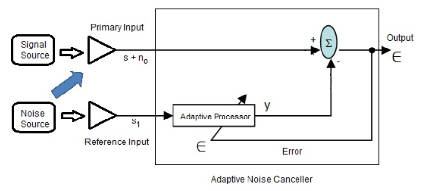

Hallo liebe Forenmitglieder,
ich habe eine generelle Frage:
Kann ich ANC dazu nutzen um Senorsignale gegen Umwelteinflüsse zu
kompensieren?
Z.B. Ein Drucksensor hat eine gewisse Temperaturabhängigkeit.
Normalerweise würde ich eine Kennlinie aufnehmen (Ändern der Temperatur
und Antwort des Drucksensors aufnehmen (unter konstantem Druck)). Mit
dieser Kurve und einem zusätzlichen Temperatursensor kann ich dann das
Drucksensorsignal temperaturkompensieren. Das macht natürlich einen
gewissen Aufwand.
Deswegen nun meine Frage. Kann ich mir das sparen wenn ich ANC benutze?
Ich habe das umkompensierte Drucksensor Signal das von der Temperatur
abhängt. Was im angehängten Bild das s+n0 sein soll.
Dann habe ich noch das Noise source s1 was der Temperatursensor sein
soll.
Kann dann ANC "lernen" automatisch den Temperatureffekt zu kompensieren?
Ein Problem ist vll das Druck und Temperatur korrelieren? Eine
Temperaturerhöhung führt zu mindestens in "geschlossenen Kammern" zu
höheren Drücken?
Kann ich ANC einfach trainieren indem ich in einer Kammer unkorrelierte
Druck- und Temperaturänderung einstelle?
Danke schonmal!

Gast #6615461
Danke für die Antworten!
Okay mehr Details.
Ich stelle mir das ganze so vor:
Die Temperatur ändert sich mit der Zeit (ähnlich wie Noise/Rauschen ->
Rein zufällig).
Dieses Rauschen beeinflusst mein Druck-Ausgangssignal. Z.B. ändert sich
der Druck linear mit der Umgebungstemperatur. Der ANC Algorithmus stellt
das fest und cancelt diesen "Noise" also die Temperaturabhängigkeit des
Sensors...
Oder habe ich einen Denkfehler?

Gast #6615586
Das ist ziemlich genau das was ich machen möchte. Ich versuch deine
Erklärung umzumünzen:
Die Idee hinter ANC ist eigentlich so: Man hat eine
Temperaturquelle(Normale Alltagstemperaturänderungen) und
möchte nun, dass die nicht so stark im Drucksensorsignal zu sehen sind.
Dazu nimmt man das
Signal des Temperatursensors auf und gibt es so
aufbereitet wieder an den Drucksensor, das an der Stelle, wo der
"Drucksensoroutput" ist, das
temperaturabhängige Signal und das der ANC Korrektur genau gegenphasig
sind und
sich so gegenseitig auslöschen.
Bei einem "ANC-Drucksensor" ist z.B. ein Temperatursensor angebracht,
über den der Drucksensor entsprechend angesteuert wird, um die
Temperaturabhängigkeit auszulöschen.
Ich hoffe das hilft meine Idee zu verstehen...

#6615616
Das was Du willst hat mit ANC rein gar nichts zu tun sondern ist eine
ganz normale Kompensation von Störquellen. Und natürlich kann man einen
Algorithmus entwerfen, den man "anlernt", also eine Datenbasis erzeugt
auf deren Basis dieser dann die Störquelle (versucht) zu kompensieren.
Das bedeutet aber nichts anders als eben die Temperaturkurven bei
verschiedenen, bekannten Drücken aufzunehmen. Es gibt keinen Algorithmus
der alleine aus Druckmesswert und Temperaturmesswert erkennen könnte, ob
eine Messwertänderung rein wegen einer Temperaturänderung, wegen einer
Druckänderung oder einer Kombination von beidem zustandekommt. Woran
sollte er das auch erkennen können?
Aber warum sollte man das tun? Die Temperaturabhängigkeit sollte im
Datenblatt stehen, die bildet man mathematisch ab (entweder in der
Schaltug oder in der Software), führt ne Zwei(Mehr-?) Punktkalibrierung
durch und fertig. Genauer bekommst du es auch nicht mit einem
"lernenden" Algorithmus hin, einfacher schon gar nicht. Das Problem wird
mit einem lernenden Algortihmus sogar komplizierter, denn du müsstes die
Lernkurven sogar noch auf Sinnhaftigkeit verifizieren, könnte ja sein
das dein Sensor kaputt ist und dann kalibriert Dein "intelligenter"
Korrekturalgorithmus den Fehler weg, er weis ja nicht was sinnvolle
Daten sind und was nicht.
Gast #6615641
"Es gibt keinen Algorithmus
sollte er das auch erkennen können?"
Mir ist nicht ganz klar warum das so ist? Das ist doch genau das was ANC
macht? ANC schaut genau nach dieser Korrelation? Wo ist der Unterschied
ob es zufälliger Schall ist? oder zufällige Temperaturänderungen?
Gast #6615708
Weil ANC ohne Mikrophone auch nicht funktioniert.
Deswegen ja der Temperatursensor.
Hier die Analogie:
Noise verhält sich zu Mikrophon, wie Temperaturfehler (Noise der durch
Temperaturänderungen entsteht) zu Temperatursensor.

#6615743
Und hier siehst du schon den Unterschied: Bei mir geht es um einen
Schall - kein elektrisches Signal auf einer Leitung, sondern um echten
physischen Schall. Den erzeugt einmal meine Störquelle, und gleichzeitig
erzeugt auch mein ANC echten Schall, der den anderen physisch auslöscht.
Du hast dagegen das elektrische Ausgangssignal eines Sensors, und dieser
Sensor hat intern eine systematische Abweichung, die die kompensieren
willst.
Wenn man nun versuchen würde, das irgendwie halbwegs auf dein System zu
übertragen, müsstest du jetzt mit einem Temperatursensor außerhalb die
Umgebungstemperatur aufnehmen und dann mit einem Kühlaggregat so
"dagegen" kühlen, dass bei deinem Drucksensor die tatsächliche
Temperatur immer konstant bleibt. Das Kühlaggregat wäre dabei der
entscheidende Teil, durch den es überhaupt erst "active" wird - weil
damit aktiv die Temperatur beeinflusst wird.
> Dazu nimmt man das Signal des Temperatursensors auf und gibt es so
> "Drucksensoroutput" ist, das temperaturabhängige Signal und das der ANC
> Korrektur genau gegenphasig sind und sich so gegenseitig auslöschen.
Das wäre dann einfach eine normale Temperaturkompensation, wie du sie
hier schon beschreibst:
