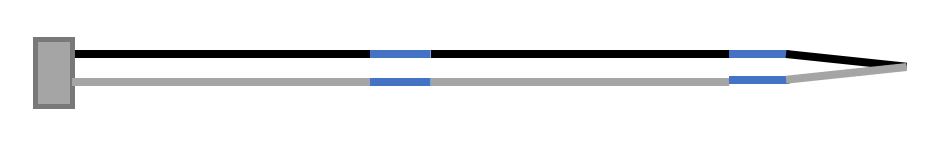

Ich messe mit den TYP J die Temperatur einer Heizzone. Die Zuleitung ist
bis auf die Stecker komplette FeCuNi. Da besteht aber schon meine Frage,
da die Stecker insgesamt 2 Stück ( Messsystem und Maschine ) nur
verzinktes Kupfer sind. Ich habe ja theoretisch dadurch 2 "Messtellen"
mehr, da ich zusätzliche Material Übergänge habe. Die Temperaturmessung
funktioniert allerdings trotzdem ziemlich gut und eine gewisse
Ungenauigkeit ist für mich vollkommen in Ordnung. Mich interessiert nur
warum, die Messung trotzdem so "gut" funktioniert und die Übergänge
keinen "große" Einfluss haben.
Ich würde mir das so erklären, dass sich die Spannung die entstehen,
sich zwar überlagern, aber so gering sind, dass die keinen großen
Einfluss habe.

Die zusätzlichen 'Meßstellen' im Stecker haben alle die -annähernd-
gleiche Temperatur.Dadurch ist der Meßfehler für die Messung hoher
Temperaturen nahe Null.

Das nicht unbedingt, aber idealerweise kürzen sie sich raus. Du hast den
Übergang Sensorkabel-Stecker, der produziert eine Spannung, und der
Übergang Stecker-Sensorkabel produziert eine weitere mit umgekehrtem
Vorzeichen. Wenn beide Übergänge (= beide Seiten des Steckers) die
gleiche Temperatur haben, dann heben sich die beiden Thermospannungen
auf.
Um das zu gewährleisten sind diejenigen Thermo-Stecker, welche nicht
kompensiert sind, sehr massiv ausgeführt (z.B. Lemo 0S). Die Masse
verteilt die Wärme, und dann passt das.

So lange die Verbindungsstellen  von Hin- und Rückleitung paarweise nur
geringe Temperatur- und Materialunterschiede haben bleibt der Messfehler
relativ gering.
Blöd ist allerdigs, dass sich an Verbindungsklemmen keine reine Metalle
befinden sondern verschiedene Legierungen oder Metallüberzüge.
 Hat zum Beispiel eine Klemme die äußere Galvanisierung durchschnitten
und steht sie mit dem Grundmetall in Kontakt oder nicht? Berührt sie
eine etwas oxydhaltigere Cu-Schicht des Drahtes oder nicht? Da werden
die Verhältnisse schnell unübersichtlich.
