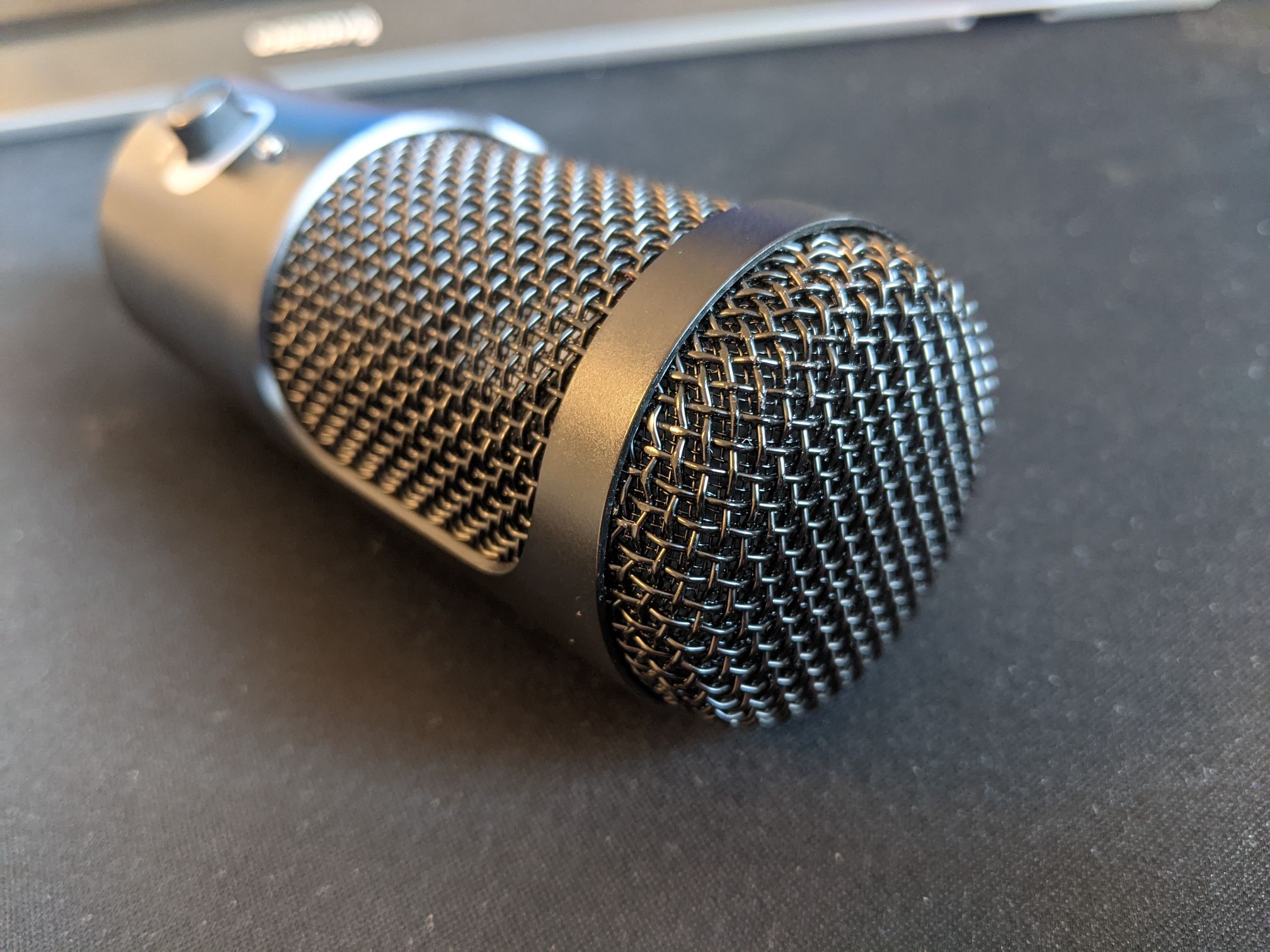

Ich habe bei Aliexpress folgendes Mikrophon gekauft:
https://www.aliexpress.com/item/1005001749193103.html?spm=a2g0s.9042311.0.0.4f7e4c4dR5yrpe

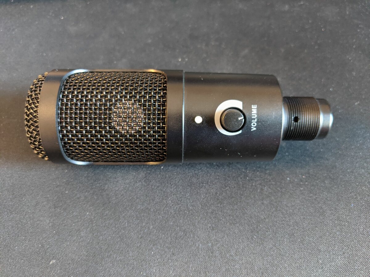

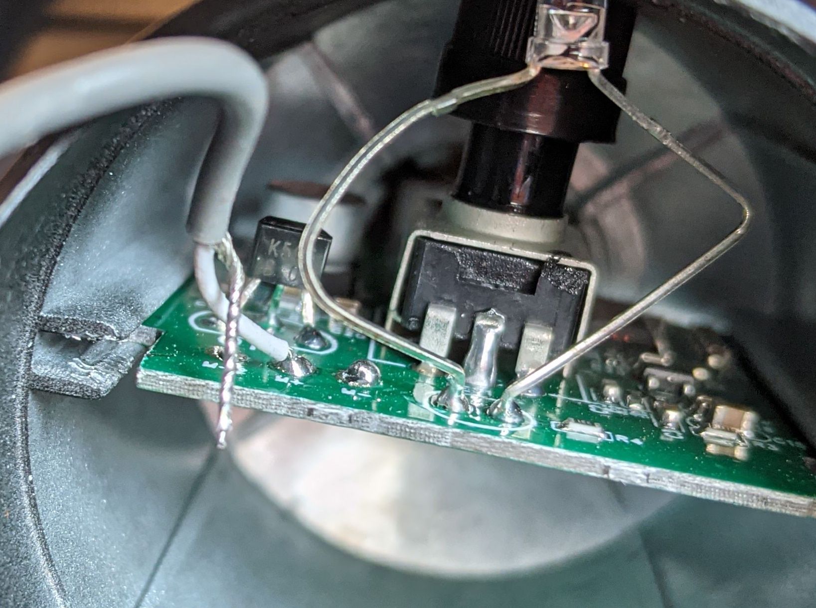

Das Mikrophon kam defekt an. Sobald ich am PC eine aufnahme starte,
fängt die LED an zu blinken und man hört im selben Takt ein "Toc Toc"
auf der Tonspur. Ebenso ist die Sprache sehr unverständlich.
Ein Dispute auf Aliexpress brachte nichts, da bin ich inzwischen sehr
verärgert über Aliexpress, aber das ist eine andere Geschichte.

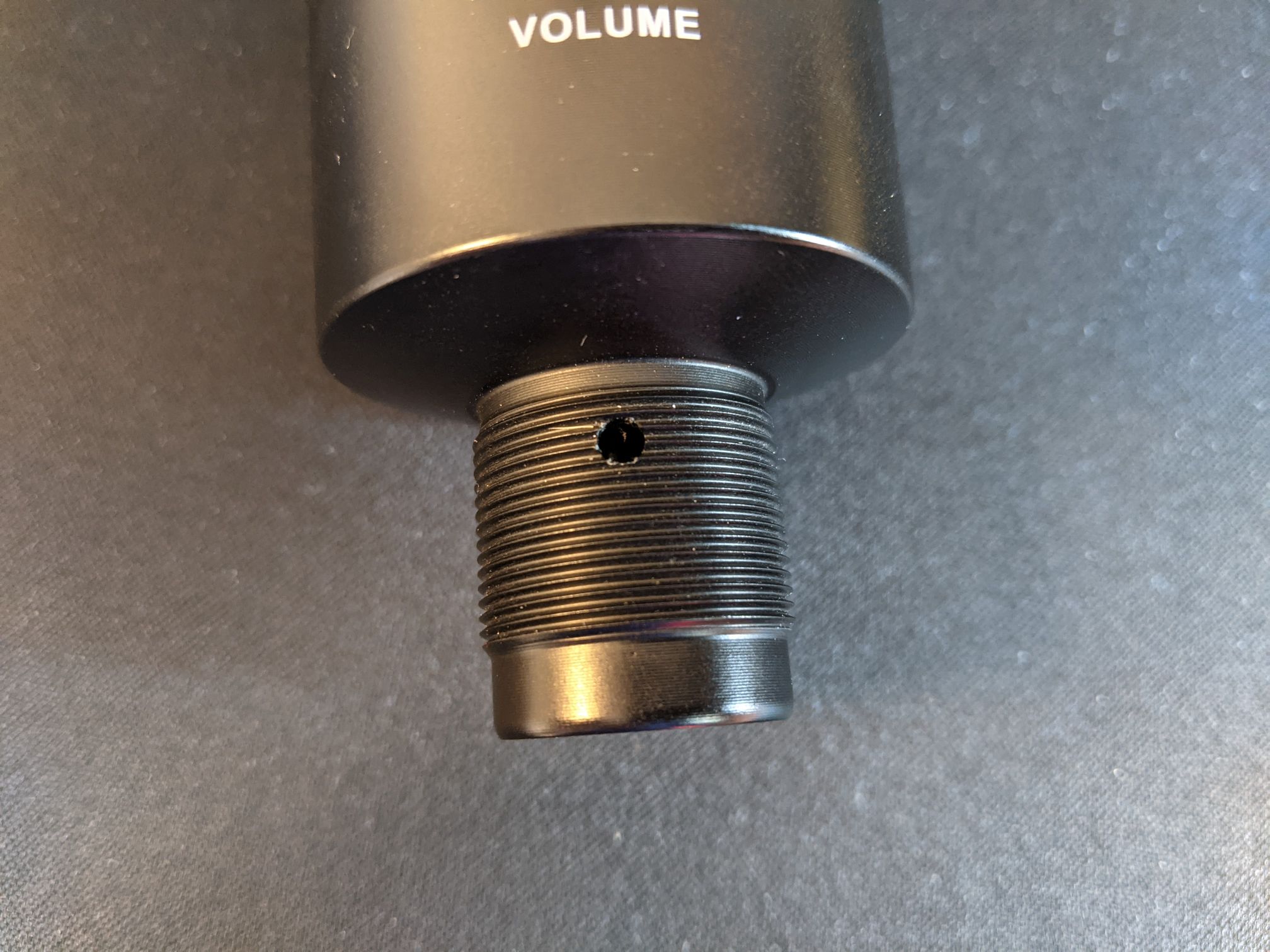

Nun möchte ich das Mikro öffnen um eine Reparatur zu wagen - nur wo?
Weiss jemand wie die zusammengesetzt werden und wo ich das aufbekomme?

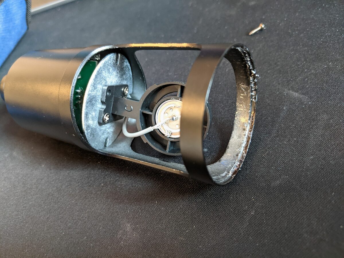

OP #6615477
Das dachte ich auch, dass an der kleinen Öffnung etwas sein müsste.
Dahinter sieht man aber nur 2 kleine Metalstege.
Der Tipp mit der Haube war aber Gold Wert. Mit Mut zur Lücke, habe ich
dank einem schweizer Taschenmesser zwischen Gitter und Rahmen den
Büchsenöffnerteil einstecken können und so den Kleber gelöst.
Ich mach mal weiter und poste später die Fotos ;-)

Operator S. schrieb:
> Mit Mut zur Lücke, habe ich dank einem schweizer Taschenmesser zwischen
> Gitter und Rahmen den Büchsenöffnerteil einstecken können und so den
> Kleber gelöst.
Ich kenn sowas. Mein frühere Kollege drückte mir auch immer seinen Kram
in die Hand, wenn er etwas nicht geöffnet bekam. Dreimal scharf
angucken, bissel mit dem Taschenmesser hier und da wackeln, dann noch
die Frage, ob es ihn stört, wenn es irgendwo 'ne kleine Kerbe gibt –
schon ist der Krams offen. :) OK, verklebte Gehäuse kann man nur
aufsägen und später zukleben, aber das ist ja hier so nicht der Fall.

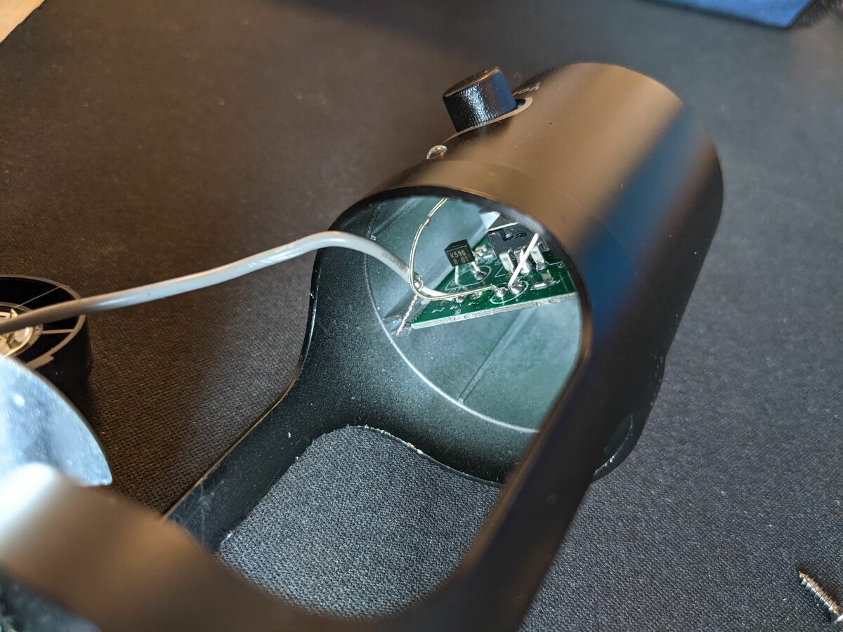

OP #6615599
Tatsächlich war es nur eine Litze, die sich gelöst hat.
Offensichtlich war es eine kalte Lötstelle, man konnte noch die Delle
sehen, wo die Litze dran war. Die Litze selbst sah aber nicht so aus,
als sei sie schonmal gelötet worden, vermutlich wurde sie gar nie heiss
genug.
Jetzt funktioniert alles wunderbar, man sieht nichtmal spuren der
Öffnung von aussen.
Vielen Dank Jörg!
