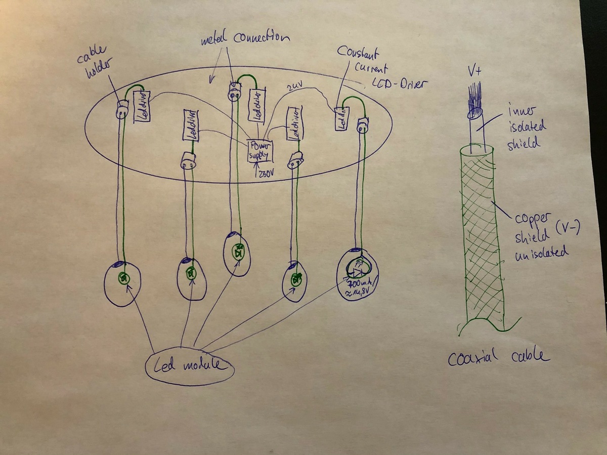

Hallo liebes Forum,
Ich bin gerade dabei eine Lampe zu bauen. Es handelt sich um eine
Pendellampe bei dem ein Koaxialkabel mit
Aussengeflecht zur Spannungsversorgung eingesetzt wird um die
Leuchtobjekte (5 Pendel) abzupendeln. In den Leuchtobjekten sitzen LEDs
die CC mit 700mA benötigen. Dadurch sind die GND aller
Konstantstromquellen im Baldachin der Lampe miteinander verbunden. Ich
suche daher einen LED Treiber (bzw. einen LED Treiber IC) der mit Common
cathode umgehen kann. Die Leuchtobjekte sollen jeweils eine eigene KSQ
bekommen. Kenn jemand was passendes? Vielleicht sogar einen Schaltplan?

Sorry für die Verwirrung ich möchte es nochmal zusammenfassen:
Es handelt sich um eine Pendellampe, die Pendel werden an einem
Stahlseil aufgehangen. Zusätzlich führt zu jedem Pendel ein Koaxialkabel
mit einem Kupfergeflecht aussen und einem isolierten Leiter innen. Die
Pendel haben jeweils LED-Module verbaut welche Konstantstrom benötigen
mit 700mA/ca. 14,8V (ja richtig ein 36V Netzteil wäre nicht notwendig,
auch ein 24V Netzteil würde es tun). Jeder Pendel soll seine eigene KSQ
bekommen. Da aber durch die Aufhängung der Pendel durch das Koaxkabel
und dessen Schirm (welcher als Minuspol  fungieren soll) eine Verbindung
zum Baldachin besteht, benötige ich eine KSQ welcher es nichts ausmacht.
Denn schließlich haben dadurch alle Vout- der einzelnen KSQ's über den
Baldachin aus Metall Verbindung untereinander.
Würde ich jetzt das ganze tauschen, lägen am Baldachin die
Versorgungsspannung (richtig sind natürlich nicht die Versorgugsspannung
des NT sondern die rund 14,8V der KSQ) an.
Das Netzteil welches die KSQ versorgt ist geerdet durch den
Schutzleiter.

von MaWin (Gast)
Patrick Loibl schrieb:
> ich möchte keine Versorgungsspannung an den leitenden Teilen haben. Das
> sagte ich doch schon
Häh
> Dadurch sind die GND aller Konstantstromquellen im Baldachin der Lampe
Der Baldachin hier ist doch wohl dein leitendes Teil von oben.
Dein Schaltplan zeigt das auch, das der Strom der LEDs durch den
Baldachin fliesst.
Aber egal, du suchst Konstantstromquellen, sagtest du schon, keine
Konstantstromsenken.
Passt schon.Die sollen auch nicht steuerbar (von einem uC) sein, nicht
(gemeinsam) dimmbar, wenigstens enthält dein Schaltplan keinen
derartigen Hinweis.
Es gibt viele 2-polige Stromquellen, mit LM317 selbst aufbauen, oder
 |   1 Ohm
E|   |
 >|--+ BC557
 |   |E
 +--|< BD137
1k LED
Masse
von Manfred (Gast)
>>> Von Elektrotechnik habe ich durchaus Ahnung, dies wurde mir auch durch
>>> eine Prüfung bescheinigt ;)
>> Muss wohl ein Irrtum sein.
> sag mal gehts noch?!
Der hinz mal wieder mit der bösen Wahrheit, getretener Hund bellt.
Du schreibst etwas von "Common cathode", kritzelst ein Blockschema in
englischer Beschriftung hin - das klingt nach wichtig, purer Bullshit.
Es gibt 5 LED-Module und 5 Stromregler. Die Stromregler werden aus einem
gemeinsamen Netzteil versorgt, also haben sie einen gemeinsamen Bezug,
Punkt und aus. Niemand hält Dich davon ab, diesen gemeinsamen Punkt auf
den Schutzleiter zu legen.
Als ich vor ein paar Jahren LEDs unter meine Küchen-Hängeschränke gebaut
habe, drei Gruppen mit jeweils eigener Versorgung, hatte ich leider
keine Zeit, im Forum zu fragen. Ich habe das einfach zusammengelötet,
die Kühlschienen auf PE gelegt und, oh Wunder, das funktioniert einfach.
Laut der Skizze hat jedes LED-Modul sein eigenes Kabel, die fünf Module
keine Verbindung untereinander - da ist nix "common".
Niemand ist gezwungen, die fünf Pendel miteinander zu verbinden, ich
sehe das Problem der Umsetzung nicht.
... die leider ein paar simple Stromkreise nicht hergibt, ganz schlimm.

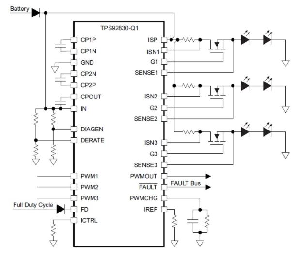

von Der müde Joe (Gast)
Dein Wunsch wird im Automobilbau auch so gemacht. Das Chassis des
Fahrzeugs wird ja normalerweise als Minus verwendet. Um Kabel zu sparen,
kann man LED-Treiber nehmen, bei denen die Kathoden der LEDs direkt mit
dem Minus verbunden sind.
Diese Art Treiber müssen zwei Bedingungen erfüllen: High-Side-Schalter
und Strommessung ebenfalls im High-Side. Siehe Beispiel-Bild.
von Peter D. (peda)
> Aber der Baldachin ist natürlich geerdet
> gegen 230V und ich denke dann kann ich schon gar keine 36V drauf geben
> ... Stichwort RCD und so...
Das ist Quatsch mit Soße.
Den RCD interessieren die 36V nicht die Bohne. Der reagiert nur auf
Erdströme, die über die 230V fließen. Und Du hast hoffentlich nicht den
Netzteilausgang mit 230V verbunden.
Netzteile haben typisch 2 Pole, die nicht geerdet sind. Du darfst also
ruhig einen beliebigen Punkt Deiner Schaltung mit Schutzerde verbinden.
Niemand schreibt vor, daß der Minuspol eines Netzteiles geerdet werden
muß.
Und niemand schreibt vor, daß der Außenleiter eines Koaxkabels auf Minus
liegen muß.
