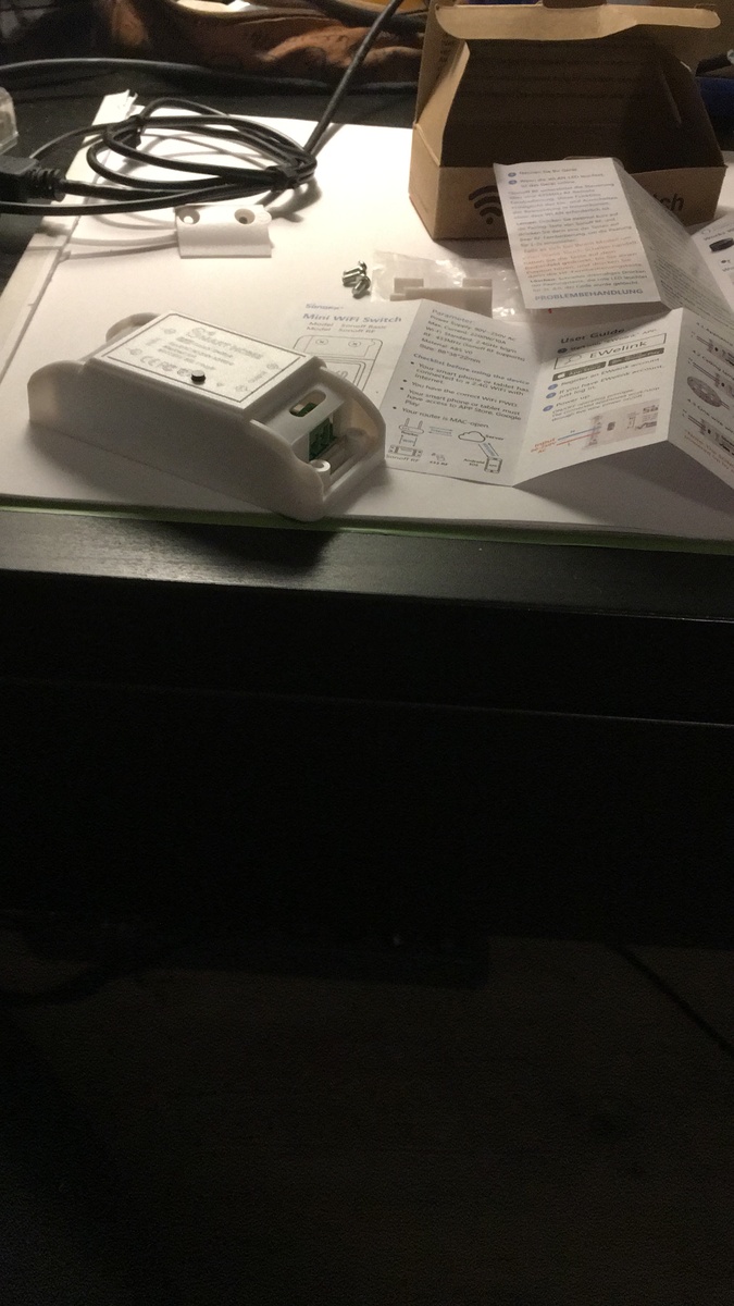

Guten Abend zusammen,
folgende Situation:
Ich möchte das Kabel einer Steckerleiste im Querschnitt durchschneiden,
um den L- und den N-Strang in einem Smart Home-Switch zu befestigen.
Als ich dies das letzte Mal (mit einem anderen Switch) gemacht habe,
sind nach kurzer Zeit Funken aus dem Switch gekommen, da sich die
abisolierten Kabel berührt zu scheint haben und es zum Kurzschluss
gekommen ist(?).
Natürlich achte ich dieses Mal darauf, dass es nicht soweit kommt, aber
gibt es für solche Fälle entsprechende Steckdosen/Steckerleisten, die
man davorschalten kann, damit nicht jedes Mal erst die Sicherung des
Hausnetzes rausfliegen muss? :)
Oder gibt es andere Ideen, um solch eine Testumgebung herzustellen?
Gruß M.

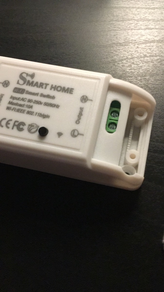

Wäre damit das Gerät (hier der WLAN-Schalter) beim Berühren der
Litzenenden voraussichtlich verschont geblieben? Vermutlich würde doch
der Schutzschalter erst umkippen, nachdem die viel zu hohe Spannung(?)
des stromführenden Leiters das Gerät schon beschädigt hätte.
#6619527
Nein, weil es mistiges Plastik ist und keine Isolationsstege usw.
vorhanden sind.
Das Problem war aber, das du ohne Aderendhülsen einen Besen hast, der
sich auch noch verformt und aus der Klemme rutscht.
Das ganze soll ja eine gasdichte Quetschung werden, das geht nur wenn in
der Klemme nur "ein Teil" steckt, also muss man die Litze mit einer
Hülse einteilig machen, dann klappt das auch mit dem Sonoff einwandfrei.
Das gilt im übrigen für (fast?) alle Schraubklemmen, nur Federklemmen
vertragen Litze ohne Hülse.
