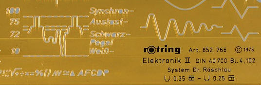

Liebe Kollegen! Ich habe auf einer alten Schablone ein Diagramm gesehen, dass ich nicht verstehe. Ich meine Schwarzpegel, Synchronpegel, .... Kann mir jemand weiterhelfen? Lieben Grüß Heinz

Liebe Kollegen! Ich habe auf einer alten Schablone ein Diagramm gesehen, dass ich nicht verstehe. Ich meine Schwarzpegel, Synchronpegel, .... Kann mir jemand weiterhelfen? Lieben Grüß Heinz Heinz schrieb: > Liebe Kollegen! > > Ich habe auf einer alten Schablone ein Diagramm gesehen, dass ich nicht > verstehe. Ich meine Schwarzpegel, Synchronpegel, .... > > Kann mir jemand weiterhelfen? > > Lieben Grüß > Heinz https://de.wikipedia.org/wiki/Fernsehsignal#BAS-Signal
#6616536

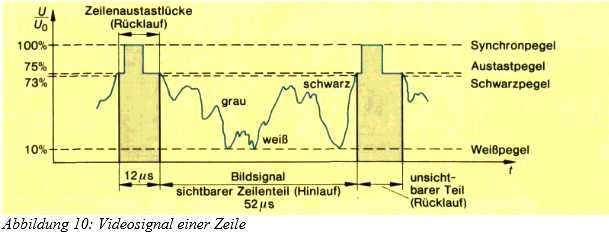

Heinz schrieb: > Ich meine Schwarzpegel, Synchronpegel, Dort geht es um ein Fernseh-Signal, z.B. PAL Was meiner Meinung nach etwas irritiert, auf der Schablone ist weiß unten und die Austastung oben. Normalerweise ist das andersrum (0%-Austastung, 100%-Weißpegel). Lies dir mal den Artikel durch, dort wird das ganz ordentlich erläutert: https://de.wikipedia.org/wiki/Fernsehsignal Erwin D. schrieb: > Was meiner Meinung nach etwas irritiert, auf der Schablone ist weiß > unten und die Austastung oben. Und was ist mit der "Formel" links unten?! Sieht eher nach einem Sammelsurium von Grafiken aus. War wohl nicht für den Endkunden gedacht? Erwin D. schrieb: > Was meiner Meinung nach etwas irritiert, auf der Schablone ist weiß > unten und die Austastung oben. Das kommt daher, das analoges Fernsehen in AM mit maximalem Synchronpegel ausgestrahlt wurde, also sozusagen invertiert. Das Signal auf der Schablone konnte man so am Ausgang des Demodulators messen. Das Argument war einerseits, das dann die Fernseher besser synchronisieren bei schwachem Signal und andererseits Störungen als schwarze Kleckse statt weisser Kleckse im Bild waren, was angeblich weniger gestört hat.

Erwin D. schrieb: > Normalerweise ist das andersrum (0%-Austastung, 100%-Weißpegel). Im HF-Pegel bei AM stimmts aber.

Erwin D. schrieb: > Was meiner Meinung nach etwas irritiert, auf der Schablone ist weiß > unten und die Austastung oben. Das ist doch eine Schablone, keiner hindert Dich daran, die Schablone beim Durchmalen, mehrmals neuanzusetzen und so die Einzelnen Abschnitte nach belieben zu spiegeln resp anders anzuordnen. So wie mit einer Buchstabenshablone, die gibt es auch nicht für jedes denkbare Wort einzeln. Schablonist schrieb: > Das ist doch eine Schablone Ohh... Der Kaffee war Koffein frei! :/
#6616564
Teo D. schrieb: > Und was ist mit der "Formel" links unten?! Auch hier: Das ist eine Schablone, damit kannst du normgerecht Formelzeichen malen. Das war halt in der Zeit vor dem PC zusammen mit einem Rapidographen sehr hilfreich für eine ordentliche Zeichnung.
#6616565
hinz schrieb: > Erwin D. schrieb: >> Normalerweise ist das andersrum (0%-Austastung, 100%-Weißpegel). > > Im HF-Pegel bei AM stimmts aber. Danke hinz und Matthias S. Ich bin vom eigentlichen Videopegel ausgegangen und nicht vom modulierten HF-Signal. Daher meine Bemerkung...

D A N K E Das war super ausführlich :) Jetzt verstehe ich das!

Erwin D. schrieb: > Was meiner Meinung nach etwas irritiert, auf der Schablone ist weiß > unten und die Austastung oben. > Normalerweise ist das andersrum (0%-Austastung, 100%-Weißpegel). Kommt drauf an, wo man misst. Wenn's über den Äther geht (also auf einen Träger moduliert wird), dann ist wirklich der Synchronpegel der "lauteste" und Weiss das "leiseste". Das hat mit der Störfestigkeit zu tun. Das Schild stammt wohl aus einer Zeit, als es noch üblich war, solche Signale auf Träger zu modulieren und sonstige Anwendungen eher unbekannt waren... Heinz schrieb: > Ich habe auf einer alten Schablone ein Diagramm gesehen, dass ich nicht > verstehe. Ich meine Schwarzpegel, Synchronpegel, .... Dabei handelt es sich um die alte, heutzutage obsolete Methode, Fernsehsignale analog zu übertragen.
#6617066
Harald W. schrieb: > Dabei handelt es sich um die alte, heutzutage obsolete Methode, > Fernsehsignale analog zu übertragen. Fernsehen ist ein altes obsoletes Übertragungsmedium mit nur drei Programmen, was Eure Eltern genutzt hatten als es noch kein Netflix gab. c-hater schrieb: > Das Schild stammt wohl aus einer Zeit, als es noch üblich war, solche > Signale auf Träger zu modulieren und sonstige Anwendungen eher unbekannt > waren... Wie kommst Du auf die Idee, es handle sich um ein Schild? Hat Rotring irgendwann einmal Fernseher gebaut?

c-hater schrieb: > Kommt drauf an, wo man misst. Genau, und nicht nur auf der HF-Seite. Das Signal tauchte sicherlich mehrfach im nicht invertierten und im invertierten Zustand innerhalb eines analogen TV-Empfängers auf.

Matthias S. schrieb: > Erwin D. schrieb: >> Was meiner Meinung nach etwas irritiert, auf der Schablone ist weiß >> unten und die Austastung oben. > > Das kommt daher, das analoges Fernsehen in AM mit maximalem > Synchronpegel ausgestrahlt wurde, also sozusagen invertiert. Die Angabe des Pegels in % kann auch irritieren, da hätte man eher 'Relativpegel' (in %) oder V für Absolutpegel erwartet. Bei Modulation kämme auch noch der Modulationsindex in betrachtet mit 100% Vollmodulation und 0% unmodulierter Träger.

Karl B. schrieb: > Weiß nur noch: Pegel am Antenneneingang zu hoch - > Bildschirm wird > schwarz. Da wäre aber die Regelung defekt. Die hat ja die ehrenvolle Aufgabe, aus dem Synchronsignal eine Regelspannung zu erzeugen, die den Tuner hoch- oder runterregelt, damit der Videopegel einigermassen konstant bleibt. Wie man vom BAS Signal auf Streamingdienste kommt, ist mir allerdings rätselhaft.
