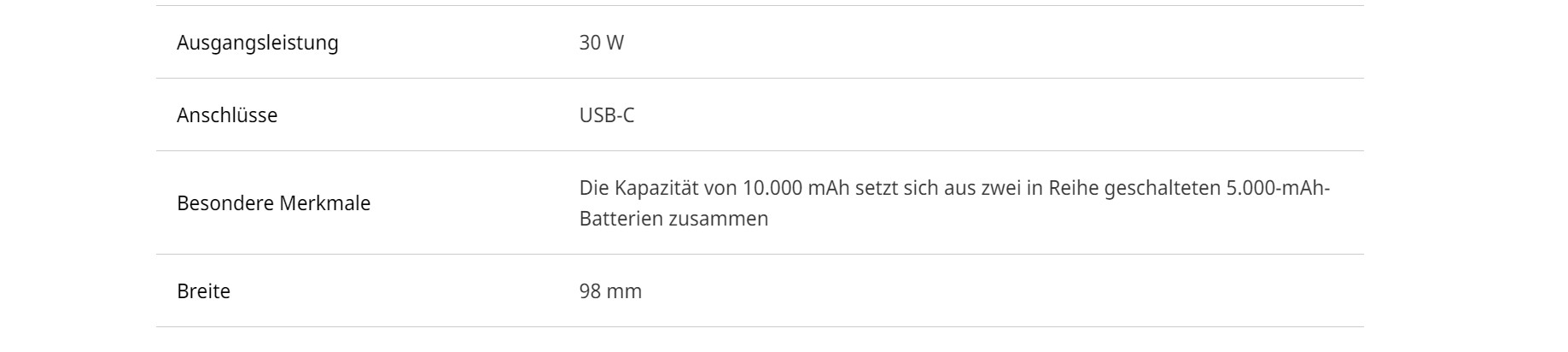

Ich bin auf die Frage gekommen, weil ich festgestellt habe, dass gerade
bei Angeboten von Aliexpress bei den Angaben wirklich getrickst wird.
Häufig bezieht sich die Angabe auf die Spannung von 3,7V und nicht auf
5V. Oft wird die Kapazität der enthaltenen und  in Serie geschalteten
Akkus einfach addiert, was natürlich völlig sinnlos ist.
Wenn immer die Energiemenge in Joule  oder Wh angegeben wird, dann
könnte man diesem Betrug vorbeugen.

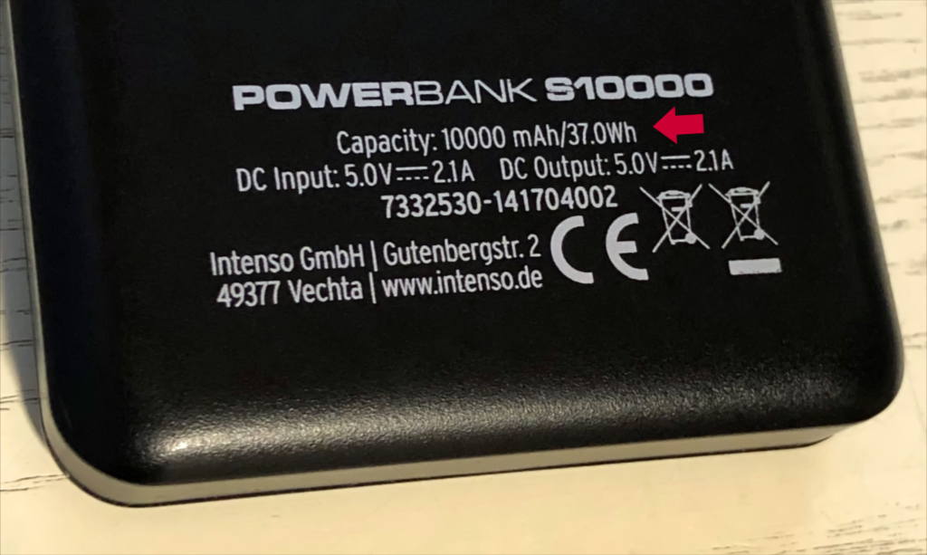

von Johannes S. (Gast)
Simeon O. schrieb:
> warum werden werden bei Powerbanks immer die Kapazität angegeben?
Bei allen besseren findet man auch die Wh Angabe.

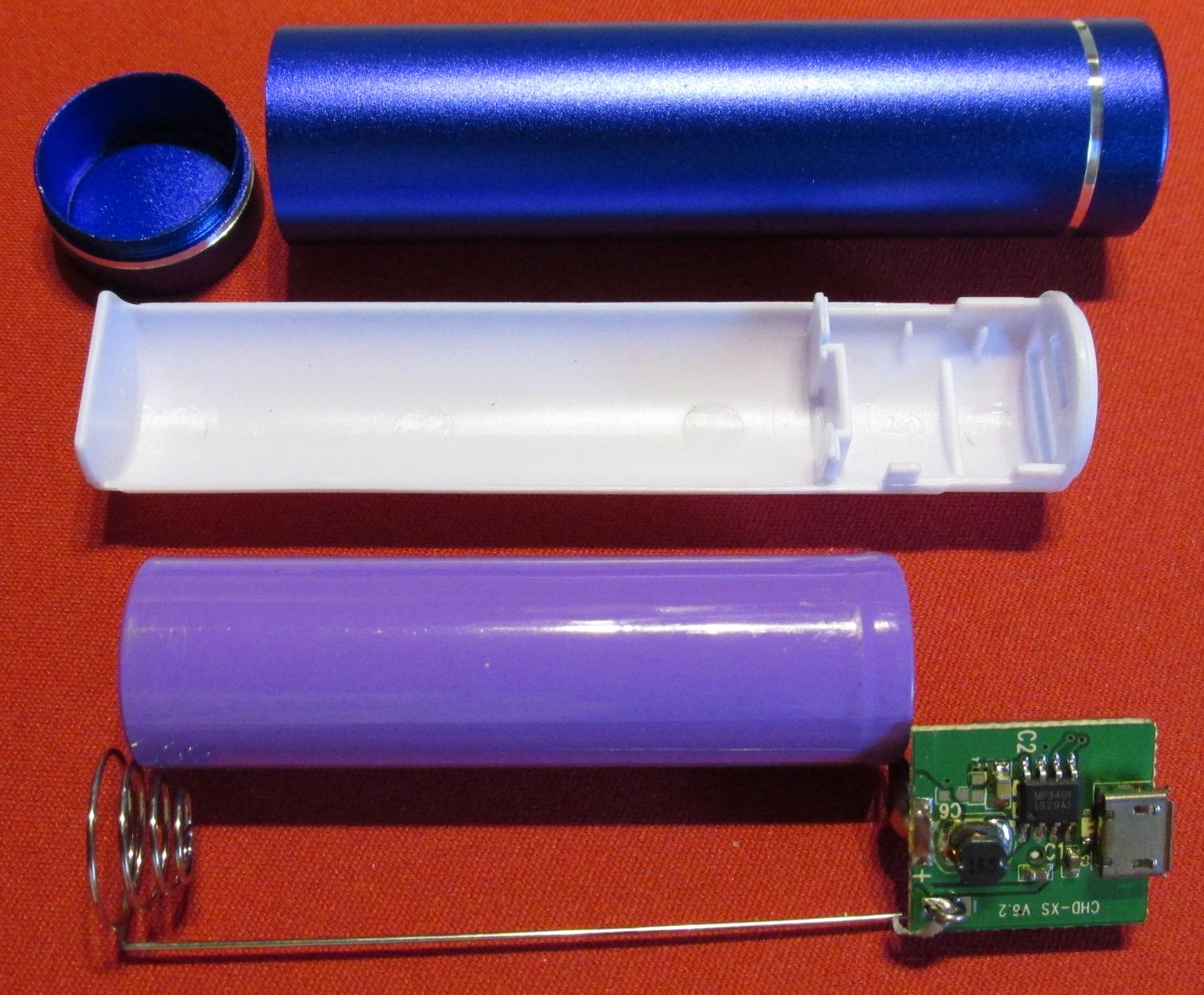

Bei den billigen Dingern wird beim aufladen geheizt und beim Energie
abgeben wieder. Die Spannungwandlung war bei allen, die ich auf dem
Tisch hatte, schlecht. Wh Abgabe verrät das, also wird Ah draufgedruckt.
Und 50% davon ist wirklich eingebaut, fürs richtige Gewicht liegt noch
ne tote Zelle drin oder ein Stück Eisen.
von Gerald K. (geku)
A. S. schrieb:
> Solange alle die Ah auf eine Lithiumzelle beziehen, ist es eine feste
> Umrechnung, wie kW und PS
Maßgebend ist die gespeicherte Energie.  Ein direkter Vergleich ist nur
möglich, wenn alle Zellen parallel geschaltet sind.

Notebook-Akkupacks werden seit einigen Jahren zunehmend in Energieinhalt
ausgewiesen, und wenn du mal mit Li-Ionen-Akkus ins Flugzeug steigen
willst, wirst du auch ganz schnell damit konfrontiert, dass es das zwei
"magische" Grenzen gibt (bis 100 Wh: OK, über 100 bis 130 Wh: mit
Genehmigung der Fluggesellschaft, darüber gar nicht).
von Ralf X. (ralf0815)
Jörg W. schrieb:
> Ralf X. schrieb:
>> dass Akkus und Akkupacks grundsätzlich mit Nennspannung in Volt und
>> Nennkapazität in (m)Ah angegeben werden
Im Notfall wird sich bestimmt jemand finden lassen, der einem das
Produkt aus Nennspannung und Nennkapazität ausrechnen kann. :-)
Ist dann nur die Frage, ob das die Leute da an der Kontrolle überzeugt.
Ich hatte das Problem schon mal mit meinem Funkgeräte-Akku, auf dem
Rückflug von Malta. Wenn da dick und groß "99 Wh" drauf gestanden hätte,
wäre ich wohl sofort durchgewunken worden. ;-)
Aber wie geschrieben, selbst ein 14 Jahre alter HP-Laptop-Akku hier ist
beschriftet mit "10.8 V == 55 Wh". Das ist also weniger unüblich als du
glaubst.

von Sven (Gast)
Ich habe mal wieder so eine kuriose Angabe bei Mediamarkt gelesen. Hier
stimmen die Angaben, weil sich die Angabe auf die Spannung einer Li-Ion
Zelle bezieht. Trotzdem ist der Satz "Die Kapazität von 10.000 mAh setzt
sich aus zwei in Reihe geschalteten 5.000-mAh-Batterien zusammen"
komisch formuliert.
