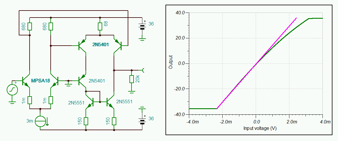

Ich überlege mir, ob es sich bei einem Verstärker Symasym Classic
Version 5.3 lohnt einen Lautsprecherschutz, wie z. B. dem von
Audiocreativ einzubauen (Link siehe unten).
Mit einem DSO 138 habe ich die Spannungen am Lautsprecherausgang
gemessen. Bei voller Lautstärke liegen Spannungen zwischen (+) 36 V und
(-) 36 V an. Wenn kein Signal am Eingang vorhanden ist und der
Verstärker eingeschaltet wird, dann ergibt sich in den ersten 3,5 ms
eine Spitzenspannung von  3,01 V, die nach ca. 40 ms wieder abklingt.
Die Frage ist, lohnt es sich einen Lautsprecherschutz wegen dieser
Einschaltspannung einzubauen, oder kann man sich das auch sparen? Wie
sind die Erfahrungswerte?

Ja, gegen den "Plopp" den die 3,01V Verursachen. Und gegen das Letzte
"Plopp" das deine Lautsprecher machen bevor die Schwingspule den
Hitzetod stirbt [im Fall das dir die Endstufentransitoren Durchlegieren
und dann 36V+ oder - direkt am Lautsprecher anliegen.]

Ja, unbedingt. Die Lautsprecher sollten auf jeden Fall vor diesem
schlechten Verstärker geschützt werden. Im Anhang mal die Kennlinie der
Schaltung, grün zeigt wie es ist, pink zeigt wie es sein sollte.
Ich werde nie verstehen, wieso in dieser Schaltung so offensichtliche
Fehler gemacht werden und die trotzdem dauernd nachgebaut wird. Mit
exakt dem gleichen Aufwand bekommt man die Schaltung viel linearer.
Wenn dein Lautsprecher teurer als die Schutzschaltung ist: immer.
Man trennt den Lautsprecher ab, wenn der Verstärkerausgang
Gleichspannung liefert, und man trennt ihn unmittelbar beim Ausschalten
ab und klemmt ihn erst Sekunden nach dem Einschalten an damit der Plopp
der Koppelkondensatoren der grsamten Anlage nicht zu einem Plopp im
Lautsprecher führt.
Da der SymAsym die Sicherungen F1 und F2 enthält, braucht man nicht
unbedingt eine Kurzschlusserkennung und einen SOA-Schutz, aber auf den
Kühlkörper sollte eine Temperatursicherung, die bei mehr als berechnet
zulässiger Kühlkörpertemperatur abschaltet, ebenso wie in fen Netztrafo
eine Temperatursicherung sollte um ihn bei Überhitzung vom Netz zu
nehmen.

Elliot schrieb:
> Schon minimale Änderungen senken den Klirrfaktor auf ~1/3.
Wobei das in der Praxis keinerlei Rolle spielt, da reale Endstufen immer
eine Gegenkopplung auf die Basis des 2. Transistors beinhalten.
Auch stellen die 20k Last nicht den Eingangswiderstand einer realen
Komplementärendstufe dar.
Vermutlich verzerrt der hintere Teil genau umgekehrt. Im realen gibt es
da einen kleinen Unterschied im Verlauf zwischen pnp und npn. Der
Simulator verwendet für beide die gleiche Näherungsfunktion.
Ja was glaubst du denn macht die Gegenkopplung? Die reduziert die
Verzerrungen, die der Verstärker infolge seiner eigenen Nichtlinearität
erzeugt. Je linearer der Verstärker in sich ist, umso kleiner sind die
resultierenden Verzerrungen.
Wenn man nicht weiß was passiert, macht man einfach eine passende
Vermutung...
