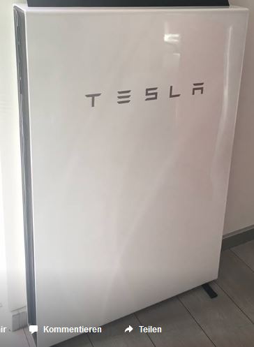

Gast #6616975
So ein Equipment muss nicht unbedingt in der dreckigen Garage
verschwinden. Heut zu Tage kann man sich mit solchen exquisiten
Konstruktionen problemlos vor anderen Leuten sehen lassen. Der
Energiespeicher kann sogar bequem im Wohnzimmer seinen Stammplatz finden
und sieht dabei noch edler aus, als ein antiquierter Röhrenverstärker
aus dem 19. Jahrhundert.

#6617004
Das lass lieber mal nicht den "Jan H." lesen!
Schon kleine LiIon-Akkus lassen alle naslang Häuser explodieren oder
reissen den Leuten den Arsch ab!
Überleg mal, was da erst so ein Monsterakku im WZ anrichten kann. :-)
