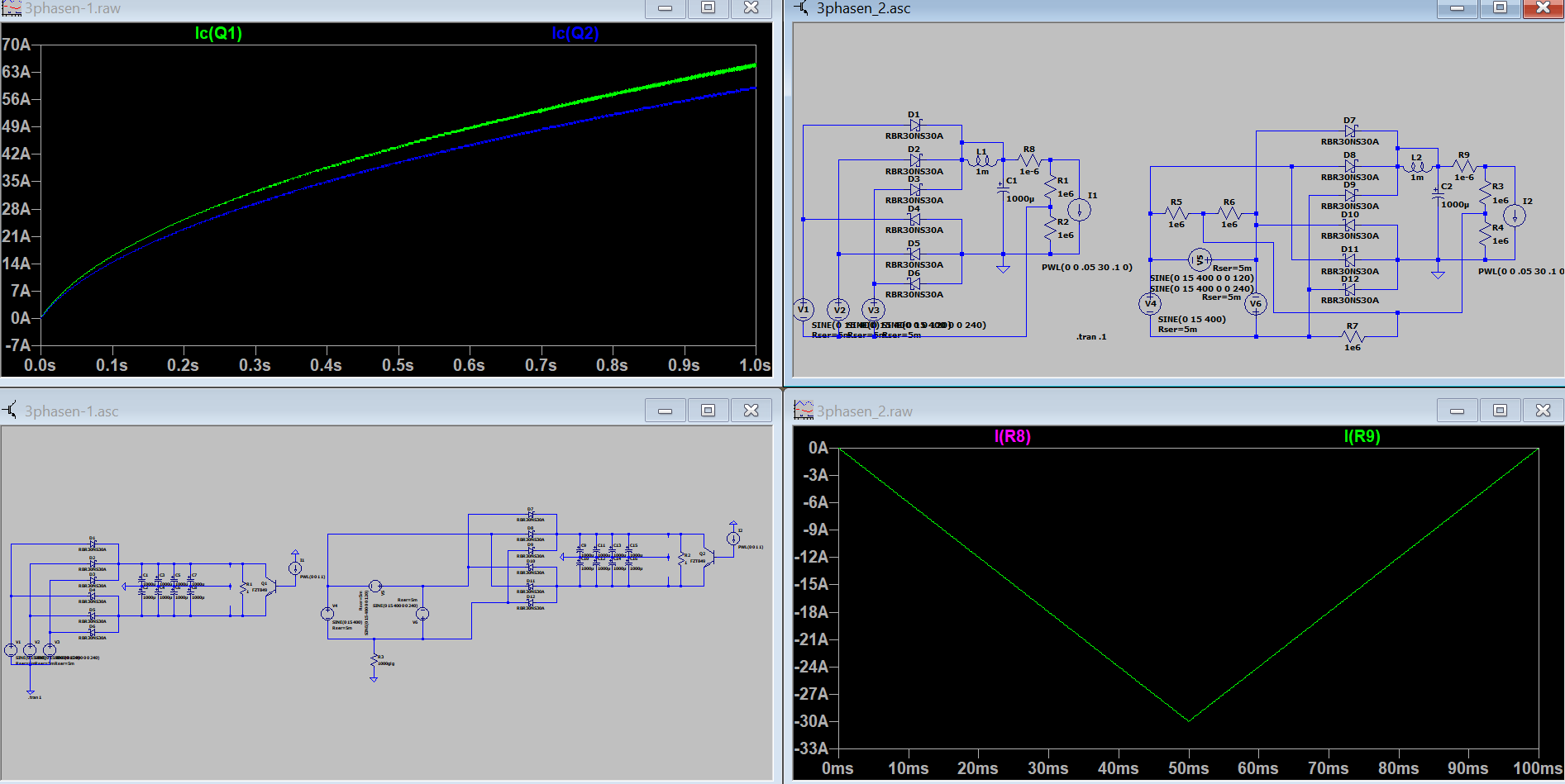

für ne Spielerei mit nem BLDC als Generator hab ich ein bischen
simuliert, verstehe aber die Ergebnisse nicht so ganz. Da der Motor
genialerweise alle Spulenenden einzeln und frei zugänglich hat, kann ich
mich also zwischen Stern und Dreieckschaltung entscheiden.
Bild und Simulationsdatei sind angehängt.
Links Stern, rechts Dreieck. Die drei Phasen liefern jeweils 120°
versetzte 15V mit 400Hz. Gleichrichten und puffern, mit 1Ohm belasten
zusätzlich mit nem Transistor dessen Basis mit 0A bis 1A von 0s bis
0.25s bestromt wird, bis 0.5s wird der Strom wieder auf 0A
zurückgenommen, und das selbe nochmal bis 1s.
Links beim Stern alles so wie ich es erwartet hätte. Spannung über der
Last dunkelblau, Spannung unter der Last grün im Bild. Der Ripple wird
etwas größer währen der Transistor ca 60A schluckt, aber sonst tut sich
nicht viel.
Rechts beim Dreickeck ist es etwas komisch. Die Spannung über der Last
bleibt zwar gleich, aber die Spannung gegen Masse über und unter der
Last (rot und hellblau im Bild) steigt mit zunehmendem Strom im
Transistor immer steiler an. Bei Sekunde 0.5 ist der Strom durch den
Transistor wieder 0A und der Anstieg ist auch wieder 0, aber mit wieder
zunehmendem Strom steigt die Spannung frühlich weiter. Was passiert da?
Ich hatte ursprünglich nur einen 100Gigaohm Widerstand von einer der
Sternquellen gegen Masse geschaltet, weil Spice sonst meckert, und
dachte daher käme eine Unsymetrie, aber der Anstieg bleibt auch nach
Hinzufügen von 100Gig an die anderen Quellen.
Mit etwas ratlosen Grüßen,
Chaos

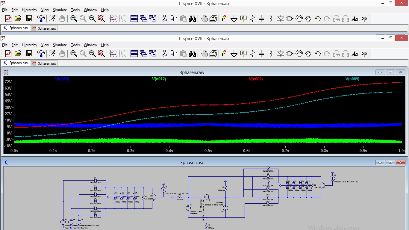

von J. T. (chaoskind)
Wenn ich noch 100gig zwischen Masseanschluss und Kondensatoren beim
Dreieck, also rechts im Bild, hinzufüge, dann läuft die Sumulation zwar,
daber ich bekomme für keine Knoten der rechten Schaltung Werte
angezeigt. Ich klicke nen Knoten an, über dem Oszibildschirm erscheint
auch V(n00x), aber es wird weder Spannung noch Stromverlauf dargestellt.

von Achim M. (minifloat)
Von den 3 Spannungsquellen im Dreieck ist eine redundant.
Du hast Glück, wenn die Dritte so gut zu Erster minus Zweiter passt,
dass es unter die Reltol-Grenze fällt.
mfg mf
PS. Spice hat immer ein Problem, wenn die Schaltung nahezu oder ganz
ohne DC-Bezug zu Ground schwebt. Wozu brauchst du die geteilte Elkobank,
gerade bei der Dreieckschaltung? Halbe Kapazität, keine Teilung und
Ground an Elko-Minus ist dasselbe, kann aber besser simuliert werden.

von Helge (Gast)
Ah. OK. Du hat 2 Kondensatoren, und in der Mitte davon schließt du deine
Stromquelle an (und die Referenz GND). Daher die Verschiebung.
Versuche, die Stromquelle an (-) statt GND anzuschließen.

von Helge (Gast)
J. T. schrieb:
> Welche Stromquelle denn nun?
Die Stromquelle, die den Transistor steuert. Die muß entweder an (+)
oder an (-) hängen, aber nicht zwischen 2 Kondensatoren. Das verschiebt
den Mittelpunkt, den du als Referenz nimmst.
Helge schrieb:
Omg, ich bin irgendwie neben der Spur heute:D. Ich hab ja doch ne
Stromquelle. Alles klar dass werd ich mal versuchen, danke dir für deine
Geduld und ein schönes Wochenende.
Jo so klappt dat!
