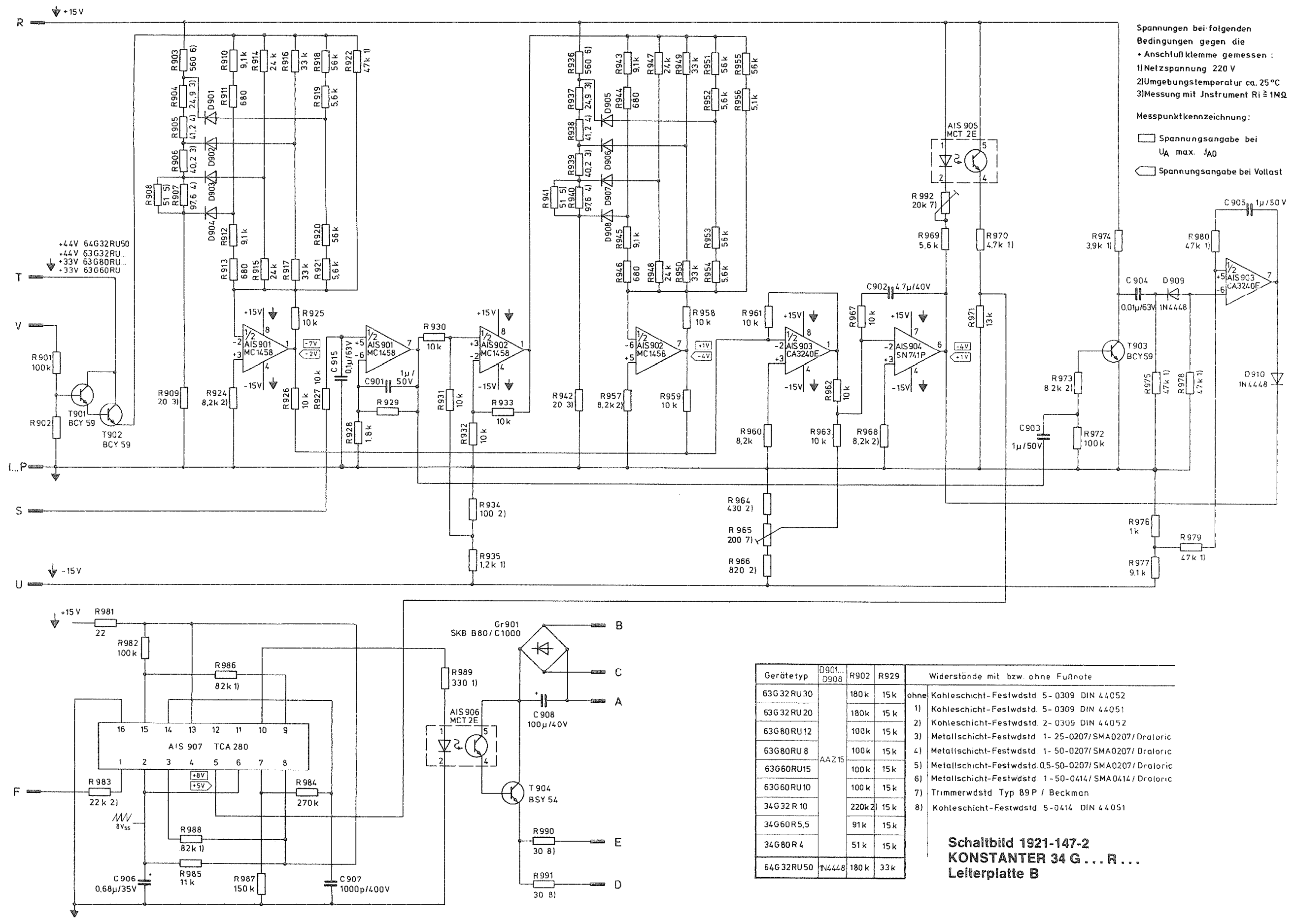

Na gut, Du hast also keine Peilung wie das was gemessen werden soll. Das Funktionsprinzip der Geräte aus dieser Zeit und dieser Leistungsklasse ist fast immer so: Die Schaltung besteht aus einem Vorregler und dem nachgeschalteten Hauptregler. Der Vorregler erzeugt aus der Netzspannung über eine gesteuerte Brückenschaltung am Ladekondensator eine geregelte Gleichspannung, die immer um ca. 6 V höher als die Ausgangsspannung ist. Der Zündzeitpunkt der Thyristoren wird durch Vergleich der Spannung am Stellglied des Hauptreglers mit einer netzsynchronen Sägezahnspannung bestimmt. Dieser Vergleich erfolgt im einem Operationsverstärker. In dem Sägezahngenerator gespeist aus einer Hilfswicklung auf dem Trafo wird ein C aufgeladen und bei Nulldurchgang der Wechselspannung mit einem Tr. + R entladen. Jeweils die Auf- und Entladung sind meist einstellbar. Diese beiden Signale sollst Du auf dem Oszi ansehen und wenn nötig passend einstellen. Deine Thyristoren zünden zum falschen Zeitpunkt und deshalb macht der Haupttrafo dieses harte Brummen. Wenn alles ordentlich passt ist Ruhe im Gerät.
Ziggi schrieb: > Na gut, Du hast also keine Peilung wie das was gemessen werden soll. einen Schaltplan zur Regelung habe ich. Eine Anweisung wie man die beiden Potis einstellt liegt nicht vor. Die Spannung nach dem Vorregler ist in der Tat größer als die Ausgangsspannung. Mag sein daß das 6V sind. Es sieht schon so aus als ob der Regler arbeitet.
Ziggi schrieb: > Deine Thyristoren zünden zum falschen Zeitpunkt und deshalb > macht der Haupttrafo dieses harte Brummen. Wenn alles ordentlich passt > ist Ruhe im Gerät. dann muss sich das ja auch einstellen lassen. Da es nur 2 Potis sind sollte sich durch Verstellen (vorher merken wo es stand) feststellen lassen ob der Brumm da besser wird.
Ziggi schrieb: > Jeweils die Auf- und Entladung sind meist einstellbar. > Diese beiden Signale sollst Du auf dem Oszi ansehen und wenn nötig > passend einstellen. eine Anleitung habe ich dazu nicht und auch keine Idee worauf da genau geachtet werden soll. Radio RIM hatte Ende der 70er Jahre ein Netzteil mit Thyristor-Vorregelung als Bausatz. Dazu gab es eine Baumappe. Damals hatten wenige Bastler Oszilloskope. Es musste daher auch auf andere Weise das brauchbar eingestellt werden können. Vielleicht hast Du eine hilfreiche Unterlage dazu?
hier der Plan der Vorregelung. Vielleicht hat ja jemand dazu passend eine Abgleichanweisung. Von Gossen habe ich leider dazu nichts bekommen.
