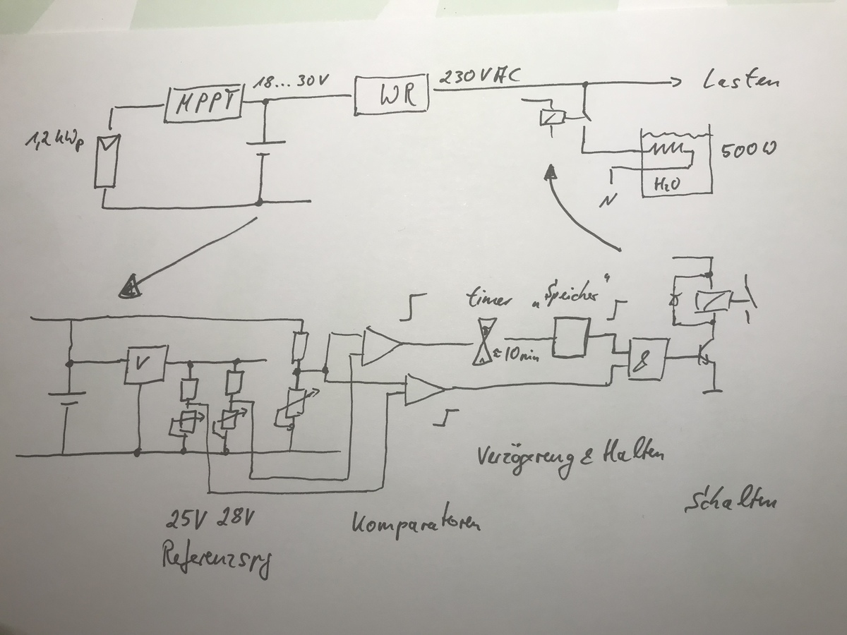

Hallo in die Runde,
da ich etwas aus der Schaltung- und Komponentenauslegungsübung gekommen
bin, aber trotzdem Lust habe ein Projekt weiter zu verfolgen, möchte ich
dieses hier kurz vorstellen.
Aktuell versorgt eine kleine PV Anlage (1,2 kWp) über eine 24 V Batterie
und mittels Wechselrichter einige Verbraucher (Strominsel). Bei
unzureichender Solareinstrahlung &/oder Batteriekapazität erfolgt die
Umschaltung auf das Netz.
Nun ist es ja so, daß bei guter Einstrahlung die Batterie gegen Mittag
vollgeladen ist und – mangels weiterer Verbraucher – der MPPT Regler die
PV Leistungsabgabe so reduziert, daß die Bleibatterie nicht überladen
wird.
Diese Überschußenergie möchte ich an einen Heizstab zur
Warmwasser-aufbereitung abgeben.
Somit sind die Eckpunkte vorgegeben:
-  Zuschalten einer weiteren Last (500 W) ab Ubatt = ca. 28,0 VDC
-  Warten von ca. 10 min (einstellbar, max. 15/20 min), damit die
Batterie zunächst weiter aufgeladen werden kann und wechselhafte
Bewölkung erkannt wird
-  Abschalten der Last, wenn die Batteriespannung unter ca. 25,0 VDC
fällt.
Vom Konzept stelle ich es mir wie folgt vor:
1.  Erzeugen einer gesicherten Spannung aus der Batteriespannung (18 ….
32 V), u.a. zur Referenzwertbildung und Versorgung der Schaltung.
2.  Ableiten der Spannungsschaltpunkte 25,0 V und 28,0 V mittels
Komparatoren
3.  Verzögerung der Weitergabe des oberen Schaltpunktes von ca. 10+ min
a.  Sinkt die Spannung innerhalb dieser Zeit unter 25,0 V, erfolgt ein
„RESET“. D.h. vor einem erneuten Start der Verzögerung müssen erneut
28,0 V anliegen.
4.  Anschließend „Halten“ / FlipFlop und über UND verknüpfen mit der
Bedingung Ubatt >= 25,0 V
5.  Bei Einhaltung beschriebener Bedingungen betätigen eines Relais und
Aufschalten der Last auf den Wechselrichter (230 VAC)
6.  Ein Abfall der Batteriespannung unter 25,0 V hat das Lösung des
Relais und die Abschaltung der Last zur Folge.
Vielleicht hat der/die Eine oder Andere Lust mir Hilfestellung bei der
energieeffizienten, kostengünstigen Umsetzung zu geben, meine Kenntnisse
bezgl. der Komponenten & -auswahl ist etwas in die „Jahre“ gekommen.
Bei entsprechendem Fortschritt des Projektes bin ich gerne bereit hier
darüber zu berichten.
Bekannte Threads
Solar Heißwasser: PV-Heater Elektronik -
Beitrag "Solar Heißwasser: PV-Heater Elektronik"
Heizstab an PV.Mudule anschliessen -
Beitrag "Heizstab an PV.Mudule anschliessen"
Batterie voll überschüssige Energie nutzen -
Beitrag "Batterie voll überschüssige Energie nutzen"

Die von mir beschriebene (analoge, diskrete) Lösung ist aus meiner Sicht
zuverlässiger und unabhängig von externen Faktoren, z.B. Datenfluß, WLAN
Verfügbarkeit, etc.

Selber Plan, 16kWP PV und keinen Bock einzuspeisen, DC mechanisch
schalten ist irgendwie ungünstig, wegen Lichtbogen und auch deswegen
weil der Arbeitspunkt der PV Module nie zur Last passt (MPPT). Das kann
nur ein PV Wechselrichter richtig! Ich habe einen Sentron PAC3200 im
Stromzählerkasten, den ich mit einer Siemens Logo auslese. Wird die
Leistung negativ schalte ich einen Heizstab wechselstromseitig (am
Netz)zu. Mittlerweile auch eine el. FBH und einen 0815 Radiator im
Bastelkeller. Ich habe kleine Schütze verwendet. Man kann das aber auch
mit Analogmodul am Logo mit Phasenanschnittansteuerung realisieren.
Soweit bin ich noch nicht. Bei einer kleinen Anlage würde ich das eher
analog realisieren.
