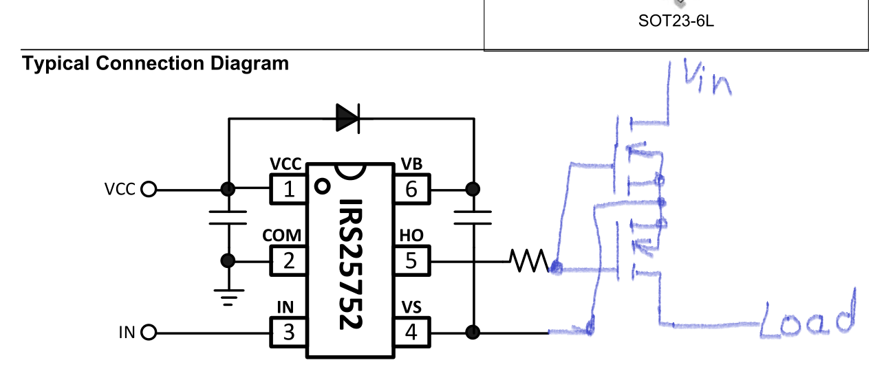

Ist es möglich mit dem gatedriver IRS25752 zwei in Reihe N-MOSFET´s
befindliche aber mit jeweils veratuschen Source/Gate zu betrieben (siehe
bild)?
Das Datenblatt zu dem treiber.
https://www.infineon.com/dgdl/Infineon-IRS25752L-DS-v01_02-EN.pdf?fileId=5546d462533600a40153567b388b2839
Der Hintergrund ist, weshalb ich zwei verdrehte n-mos nutzen möchte ist:
Ich benötige mehrere parallel geschaltene Highside Schalter. Aufrgund
der höheren Ströme (2-40A) und PWM (1us .. 1ms, D=0,2 .. 0,9 ) kommen
eigentlich nur N-mosfets in frage. Nun stelle ich aber im Datenblatt
fest, dass alle Mosfets eine Body-diode enthalten, welche source zu
drain in Durchlassrichtung brückt.
Bei parallel geschalten highside Schaltern sind diese Dioden aber sehr
problematisch, da die Diode Leitfähig wird, sobald die Spannung am
Source größer wird als am Drain ... Um das Problem zu vermeiden, schalte
ich jeweils einen weiteren Mosfet S und D vertausch in Reihe zu dem
anderen, sodass die Body-Diode nicht wirken kann.
#6617901
So geht die Verschaltung schon mal nicht. Beim antiseriellen
zusammenschalten musst Du die Sourcen zusammenschalten, wenn die Gates
zusammen angesteuert werden sollen. Denn die Gates brauchen die
Steuerspannung in Bezug auf Source.
Dann muss natürlich auch der Pin 4 des Treibers an die gemeinsame
Source.

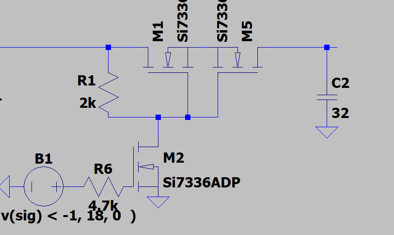

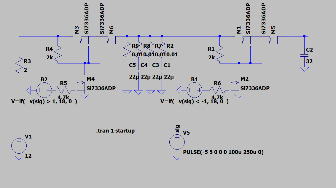

Ich hab euch mal ein Bild und eine Simulation einer Teilschaltung
hochgeladen. Ich benötige im anschluss noch mehr solche schalter,
allerdings werden die anderen nur statisch geschalten und nicht wie
diese in der simulation, mit PWM.
Da ich kein treiber-modell hatte, baute ich mir eines simplerweise
zusammen (ist natürlich kein richtiger treiber, da kann nur gut nach
unten ziehen aber nicht gut nach oben).

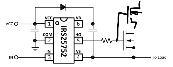

Gast #6618258
Nun streitet euch nicht :D
Ihr habt mir beide sehr geholfen.
Den TLP werde ich für die PWM sache benutzen. 250khz sollten mit teil
drinn sein. Und für die statischen sachen funktioniert auch folgendes --
(siehe bild)
nicht wundern der gatewiderstand .. viel zu groß aber geht:D
> hochgeladen.
Soll das irgendeine Art Ladungspumpe werden? Wie auch immer: der
Bootstrap-Kondensator wird nur auf Vcc-Vlast-0,7V aufgeladen. Wenn die
Spannung an der Last nicht weit genug unter Vcc geht, kannst du den nFET
nicht sauber einschalten.
> (siehe bild)
Um die n-FETs sauber durchzuschalten funktioniert das ganz bestimmt
nicht. Wenn es dich nicht stört, dass ein paar V über die FETs abfallen
und diese aufheizen, dann funktioniert es.
