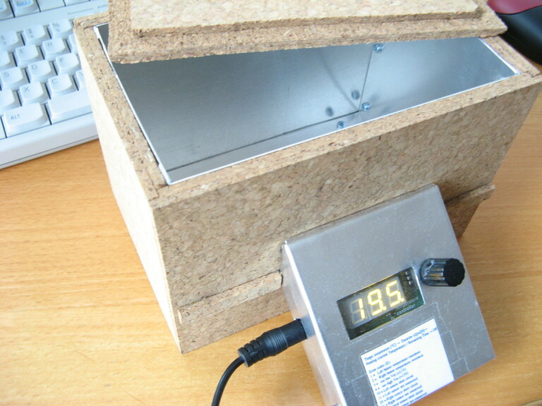

Hallöchen,
ich würde gerne eine kleine Styrodurbox beheizen. Da sich darin Hefen
vermehren sollen, müsste die Temperatur in der Box bei ca. 25 bis 35°C
liegen.
Meine Idee dazu ist folgende:
 + Man nehme einen ESP8266 als Controller
 + Einen AHT20 I2C Temperatursensor
 + Ein OLED-Display (zur Anzeige der aktuellen Temeperatur)
 + Einen MOSFET zur Ansteuerung des Heizelements
 + 1 bis 2m Kanthaldraht zum Heizen
 + Ein Handynetzteil (5V, 3A) als Versorgung
Nun die Frage an euch: klingt das so weit nach einer sinnvollen
Umsetzung?
Und wie ist das mit dem Draht?
Wenn der z.B. mit 1 Ohm/m angegeben ist, müsste ich ja nach U=R*I bzw.
I=U/R ca. 2,5m Draht verwenden, um auf 2A Stromfluss zu kommen. Das
wären dann 5V*2A=10W Wärmeleistung.
Ist das so einfach zu berechnen, oder habe ich hier einen Denkfehler?
Danke!

von Peter D. (peda)
Das Problem am Draht ist die geringe Oberfläche und damit die schlechte
Wärmeabgabe. Der Draht kann also sehr heiß werden und das Styropor
schmelzen.
Besser ist ein Alublech, wo man den Heiztransistor (TO-220)
draufschraubt.
Den Transistor betreibt man als Konstantstromquelle, d.h. der Strom
läuft nicht mit Erwärmung unkontrolliert hoch. Die Regelung macht man
über PWM.

von Christian R. (supachris)
Ich hab meiner Frau sowas auch gebaut, zum Sauerteig züchten. Einfach
einen alten kleinen Koffer (glaub da war ein Rasierer drin), Schaumstoff
zur Dämmung und als Regler so einen 2-Punkt Regler vom China-Mann, für
5€ und alles fertig mit Display, Tasten, Relais:
https://www.amazon.de/DollaTek-50-110-Thermostat-Temperaturregler-Bedienschalter-Sensor-Modul/dp/B07DK3NG48/
Geheizt wird mit zwei Hochlast-Widerständen auf einem alten Kühlkörper
montiert (ca. 10 Watt).
Klappt bestens und das Brot ist köstlich.

von HildeK (Gast)
MaWin schrieb:
> Karer Fall von overengineering.
Ja, sehe ich auch so.
Ich hab was ähnliches gebaut: Tiny25 (mein Standardtyp, kleinere gehen
auch) für Zweipunktregelung, Mosfet zum Schalten eines 5R auf einer
Alu-Platte, darauf steht ein ehemaliges Honigglas mit dem Sauerteig, und
eine LED zur Kontrolle. Ein NTC liefert den Istwert und demnach wird
geheizt oder nicht; einmal in einem Testlauf mit dem Thermometer
abgeglichen, um die Wärmeverluste aufzufangen. Eingebaut in eine alte
Tabaksdose.
Betrieb mit einem käuflichen USB-Netzeil, zur Not auch mit einer
Powerbank.
Das hat weniger gekostet als der Adafruit Temperatursensor oben.

von Wolfgang H. (eierschale)
Bei mir ist es ein ATTiny13A, ein 12V Stecker-Netzteil, ein 78L05, ein
Logiklevelmosfet N-Channel, ein NTC 1,5KOhm, ein Trimmpoti 2KOhm und 2
parallele 7W-Widerstände 15Ohm. 2 LED mit Vorwiderstand dienen als
Kontrolle. Damit ist der ATTiny zwar etwas unterfordert...

Ich hatte mir mal so eine ähnliche Box gebaut.
Die Steuerung übernimmt ein ATmega8. Geheizt wird mit zwei Heizfolien
https://www.reichelt.de/heizfolie-12v-12w-65x100-mm-paarweise-thf-65100-p108461.html?CCOUNTRY=445&LANGUAGE=de&trstct=pos_5&nbc=1&&r=1
an den Wänden links und rechts. Links, rechts und im Boden sitzt je ein
KTY 81-221 als Temperatur Sensor.
Also 24W. Das ganze ist recht träge. Nach 60min werden 61°C, nach 120min
65°C erreicht. Ich hätte die Box also besser isolieren sollen ;)
Falls Interesse besteht, kann ich das komplette Projekt veröffentlichen.
Eine Leerplatine hätte ich auch noch zum Selbstkostenpreis übrig.
