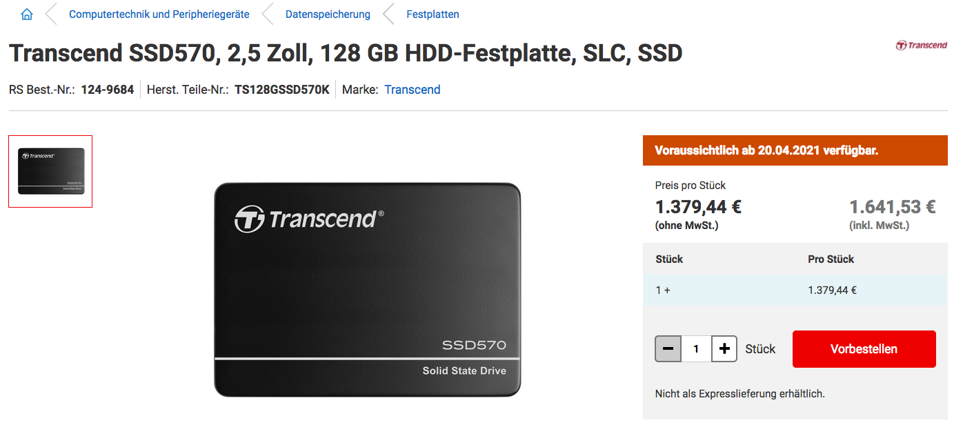

Gast #6618640
Serge W. schrieb:
>> Was hat die damals gekostet?
> 1464€ + MwSt :/
OK, gerade mal nachgeschaut, weil ich es mir erst selbst nicht glauben
wollte (trotz vorliegender Rechnung), aber Industrie-SSDs in SLC (nicht
MLC, TLC oder gar QLC...brrr) kosten noch immer so viel. OK, es gibt
jetzt 128GB für's gleiche Geld.

Gast #6618939
Der massive Preisverfall und Kapazitätssteigerungen der letzten 10 Jahre
wurde nur durch diese Techniken + 3D-NAND möglich gemacht. Die
Herstellung von SLC Flash hat sich nicht wesentlich geändert und ist
deshalb pro Bit fast noch genau so teuer wie damals.
Gast #6619260
Danke für die Erklärung, macht Sinn!
