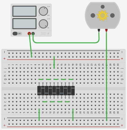

ich bin auf der Suche nach einer effizienten Lösung zur
Spannungsreduzierung UM (nicht auf) einen fixen Wert.
Konkret möchte ich die Gleichspannung zu einem Gleichstrombürstenmotor
(bis 24V / 2A) um ~5V gegenüber der Eingangsspannung reduzieren.
Ich habe bereits zwei Versuche unternommen:
A)
- Einer Dioden-Antiparallel-Schaltung (Siehe Bild)
B)
- Gleichrichterbrücke
- LM2596S Spannungsregler
- uC
- Motor Driver
Im Code habe ich dann die anliegende Spannung ausgelesen und den Motor
dann ab mit einer linearen Funktion zwischen 5V & 10V per PWM von 0 auf
100% gesteuert.
Hierbei wurde natürlich die gesamte anliegende Spannung an den Motor
gegeben.
Funktionieren tun beide Lösungen. Nur muss ich damit einen Tod sterben:
Ineffizienz oder Komplexität.
Kennt jemand hier einen IC oder eine einfache Schaltung die den Zweck
erfüllt, ohne die Ineffizienz von Lösung A und die Komplexität von
Lösung B?

Die Z-Diode in Reihe heizt halt 10W. Da kommst du nicht drumherum.
Die Version mit der Messung und "Replay" dürfte das simpelste sein, das
deine komische Anforderung erfüllt, evtl. vereinfachbar wenn du es mit
einer Analogschaltung (Subtrahierer) probierst, der auf einen
Spannungsregler wirkt.
Das ist weit komplexer, gleichzeitig aber weit effizienter.
Was evtl. noch möglich wäre: Einfach ein PWM von 80% anlegen.
Das reduziert die effektive Spannung immer auf 4/5, etwas neben deiner
Anforderung aber dafür sowohl rotzeinfach und effizient.
Je nach Quelle der Spannung ginge es evtl. einfacher, da das
Rückkoppelsignal zu modifizieren.
Was willst du eigentlich erreichen?

Hm, ist die Eingangsspannung denn nicht konstant? Ansonsten kommt
"UM(nicht auf)" das Gleiche raus.
Viel effizienter wird es wohl kaum gehen. Es sei denn es geht dir um
mW...

es geht um eine analoge Modelleisenbahn.
Ziel der Angelegenheit ist es, die Lampen einschalten zu können, ohne
den Zug in Bewegung zu setzen.
Sieht also wohl so aus, also bliebe es bei dem Mikrocontroller mit
allem, was dazu gehört.
Vielen Dank.
