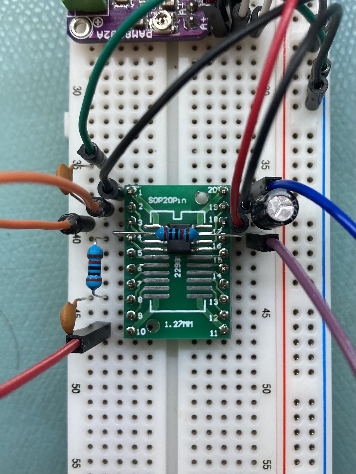

Hallo Leute,
ich bekomme es nicht hin einen LM4871 am DAC des ESP32 zum laufen zu
bringen.
https://www.ti.com/lit/ds/symlink/lm4871.pdf?ts=1615616967141&ref_url=https%253A%252F%252Fwww.ti.com%252Fproduct%252FLM4871
Ein PAM8302 läuft 1A am ESP32.
Mein Aufbau wie folgt:
Pin8 - LS(-)
Pin7 - GND
Pin6 - 3.2V vom ESP32
Pin5 - Via 20k nach nach Pin4 / LS (+)
Pin4 - 20k > 1nF > Audio(DAC)
Pin3 - Gebrückt nach Pin2
Pin2 - 1nF nach GND
Pin1 - nach GND
kein TON.

Achte auf eine ausreichend leistungsfähige Stromversorgung und einen
stützenden Elko direkt von plus nach Masse, gerade bei den
Steckbrett-Schlabberleitungen.

Vergiss das "Hochfahren" war ein schlechtes Kabel.
Läuft nun sauber! R(i) hab ich durch ein 20k Poti ersetzt - so kann
ich super bis an die Lastgrenze vom LS gehen und dann messen.

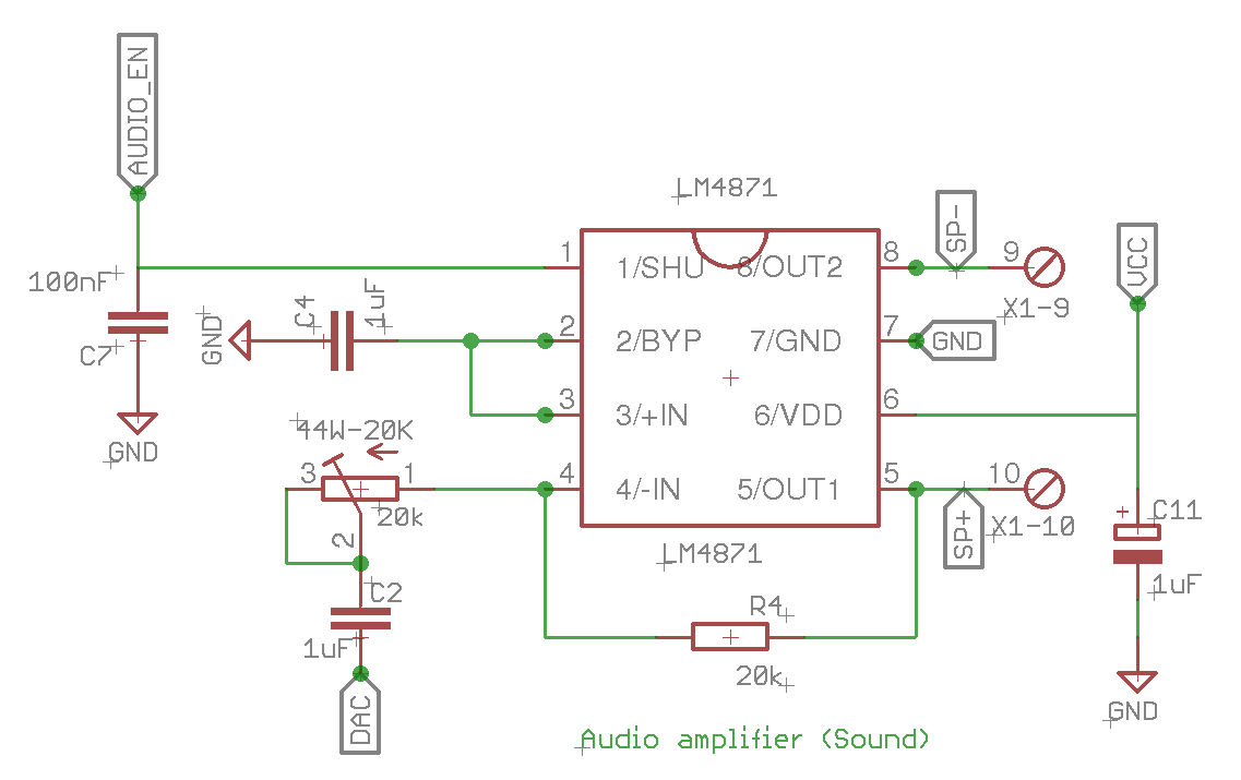

Noch eine Frage bitte. Mein erster Trimmer ... ist das so korrekt?
Naja, der IC verhält sich wie ein OPA. Und dann ist die Verstärkung
R4/R_Poti, also zwischen 1 und ∞. Wolltest du das?
Wenn du damit eine Grundverstärkung einstellen bzw. eine Anpassung an
die Quelle (deren Innenwiderstand geht auch ein) machen willst, dann ist
das so korrekt.

> Pin 3 gebrückt nach Pin 2 kommt mir jetzt auch merkwürdig vor
Das ist schon richtig. Pin 2 liefert über Teiler UB/2 und Pin 3 ist der
non-inv-Eingang des einen OPA.

Also ich wollte es eigentlich als Feinanpassung fuer die LS, weil ich
nicht sicher sein kann was die Leute dann so an Lautsprechern
anschliessen.

W3ll S. schrieb:
> ist das so korrekt?
Als Lautstärkeregler nicht, als Verstärkungseinstellung auch eher
ungünstig, man ersetzt besser den anderen 20k durch ein z.B. 100k. Wobei
noch fraglich ist, wann der Amp dabei stabil bleibt und nicht an
Bandbreite verliert. Besser also an den Eingang wie für Lautstärkepotis
üblich.

Spendiere dem Poti noch einen Widerstand in Reihe, der dann die maximale
Verstärkung bestimmt, wenn das Poti auf 0 gedreht wurde. So vermeidest
du das eine Extrem, das ich nannte. Oder eben so, wie MaWin schrieb.
