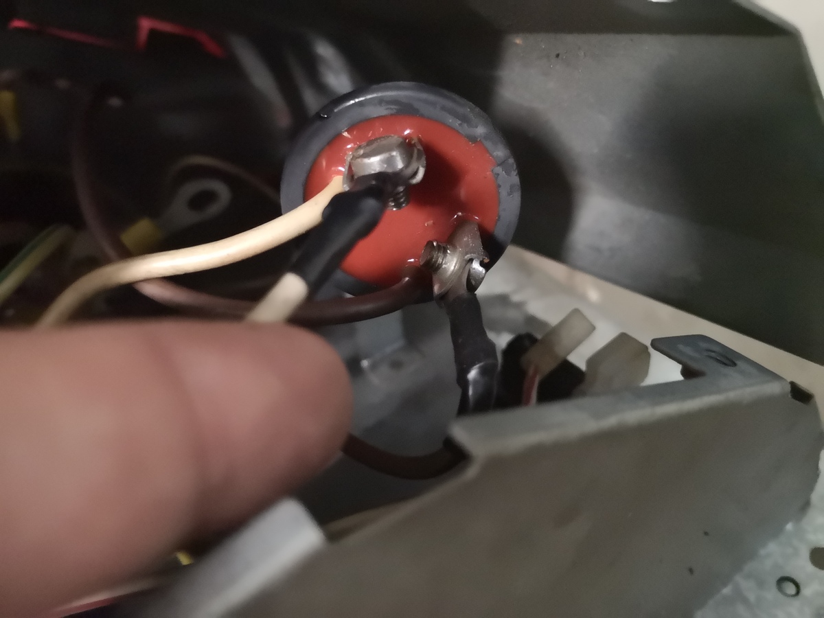

ich habe einen Honda EX4000S Stromerzeuger hier ist bei mir ein
Kondensator in der Schalttafel defekt. Dden Kondensator hat es komplett
geöffnet. Es ist ein silbernes Alu Gehäuse und hinten wir die Masse an
eine M6 Schraube angeschraubt. Den innereien nach zu Urteilen scheint es
wohl evtl. ein Wickelkondensator zu sein.

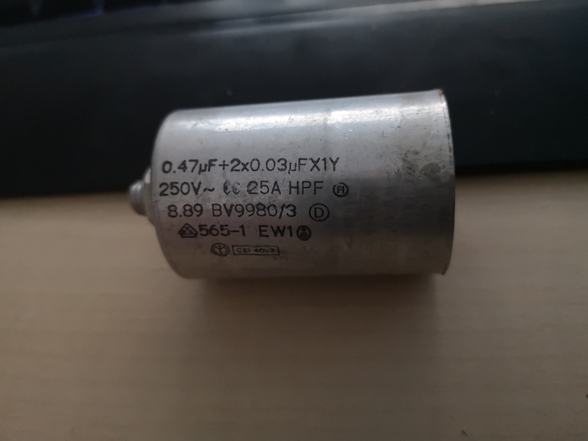

Er hat folgende Daten:
0.47 UF +2x0.03uf X1Y
250V 25A HPF
8.89 BV9980/3
565-1EW1
4 Polig:
2 drähte gehen in den Konsator (siehe Bild)
2 Schraubklemmen (siehe Bild)
Kann mir bitte jemand helfen? Kann ich da einen anderen nehmen? Bzw.
welchen?
MfG
Raini
(Firma: matzetronics) #6619191
Das Ersatzschaltbild wird etwa so aussehen:
Draht 1                   Kabelschuh 1
>----------+-------+---------O
    0,47µ ---     --- 30n
           |       |        Case
           |       +---------O
           |      --- 30n
Draht2     |       |     Kabelschuh 2
Nimm besser gleich Kondensatoren für 325V~
Gast #6621090
Kurze Frage würde das oben gelistet ebay teil dann passen das hinz
vorgeschlagen hat wie folgt angeschlossen werden?
Würde ich das dann so schalten vergeleichbar wie bei einer Neonröhre da
sind ja auch  Entstörkondensatoren drin:
Draht 1 --> Schwarzes Kabel Kondensator --> Kabelschuh 1
                   --> CASE
Draht 2 --> Schwarzes Kabel Kondensator --> Kabelschuh 2
Danke
