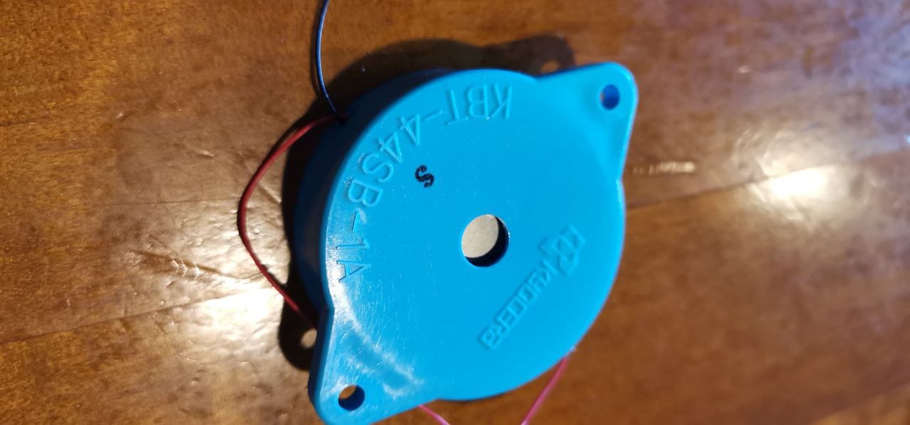

Hallo ich habe ein paar  KYOCERA PIEZO SUMMER KBT-44SB-1A und mache auch
gerne Audio und Hör-Experimente.
Hat jemand Ahnung wie ich die ansteuern kann ( Schaltung  IC  Filter
und welchen Frequenzgang ein KYOCERA PIEZO SUMMER KBT-44SB-1A hat und
was man damit machen kann.
Evtl gibt es ja evtl. kleine Audioplatinen oder ne Schaltung für die
Lochrasterplatine....
Merci

Dieander G. schrieb:
> oder kann ich einfach einen 1, 3, 10 Watt
> Verstärker verwenden?
Wie du an den Beispielen im Datenblatt siehst, ist das schon viel zu
viel. Der Trick ist, sie auf ihrer Resonanzfrequenz anzutreiben, dann
werden sie auch bei 100mW schon richtig laut.
Übrigens sind das auch Gradientenempfänger. Als Mikrofone würde ich sie
nicht gerade bezeichnen, aber man kann sie z.B. für eine Drummachine als
Trigger benutzen.
Ich habe mit solchen Dingern auch mal eine Trefferanzeige für
Tischkicker gebaut.
