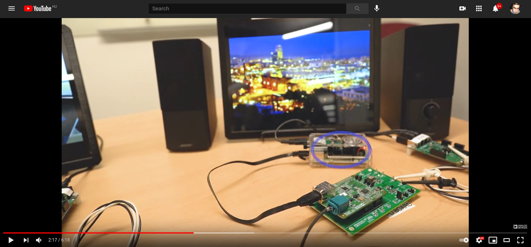

USB-C aus PoE
Wer ein Windows 10-Tablet verwendet, kennt USB-to-Ethernet-Konverter mit Sicherheit. Wer ein per USB-C ladbares Endgerät hat, spart sich in PoE-Infrastrukturen das Mitschleppen des Laptops. Microchip steigt mit dem PD-USB-DP60 in diesen Markt ein, und bietet das Gerät anscheinend nicht nur als Referenzdesign, sondern auch als käuflich erwerbliche Komponente für den praktischen Einsatz an. Dafür sprechen geringe Preise – bei OEMSecrets bekommt man bia AVNET zehn Stück um 87USD pro Einheit.

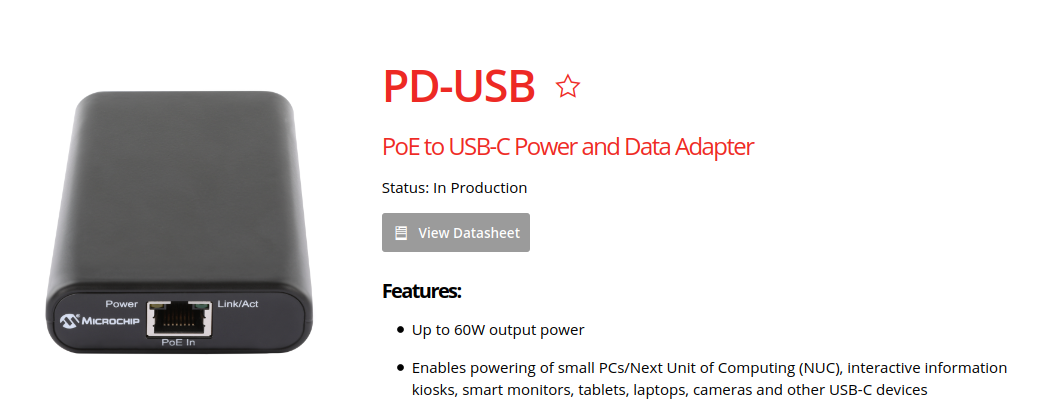

Wir begrüßen Microchip im Bereich der kommerziellen Hardwarefertigung
Während die energietechnischen Teile des bis zu 60 Watt liefernden PD-USB von Microchip nicht näher spezifiziert werden, basiert der Ethernet-Transciever auf dem Evergreen LAN7800. Er erfreut sich hoher Verbreitung, aktuelle Versionen des Linux-Kernels haben den Treiber von Haus aus verfügbar. Microchip empfiehlt die Technik übrigens noch aus einem anderen Grund: während USB-Kabel im Allgemeinen teuer sind und mit großen Distanzen ihre Probleme haben, so kommt man mit Ethernet + PoE bis zu 100m weit.
