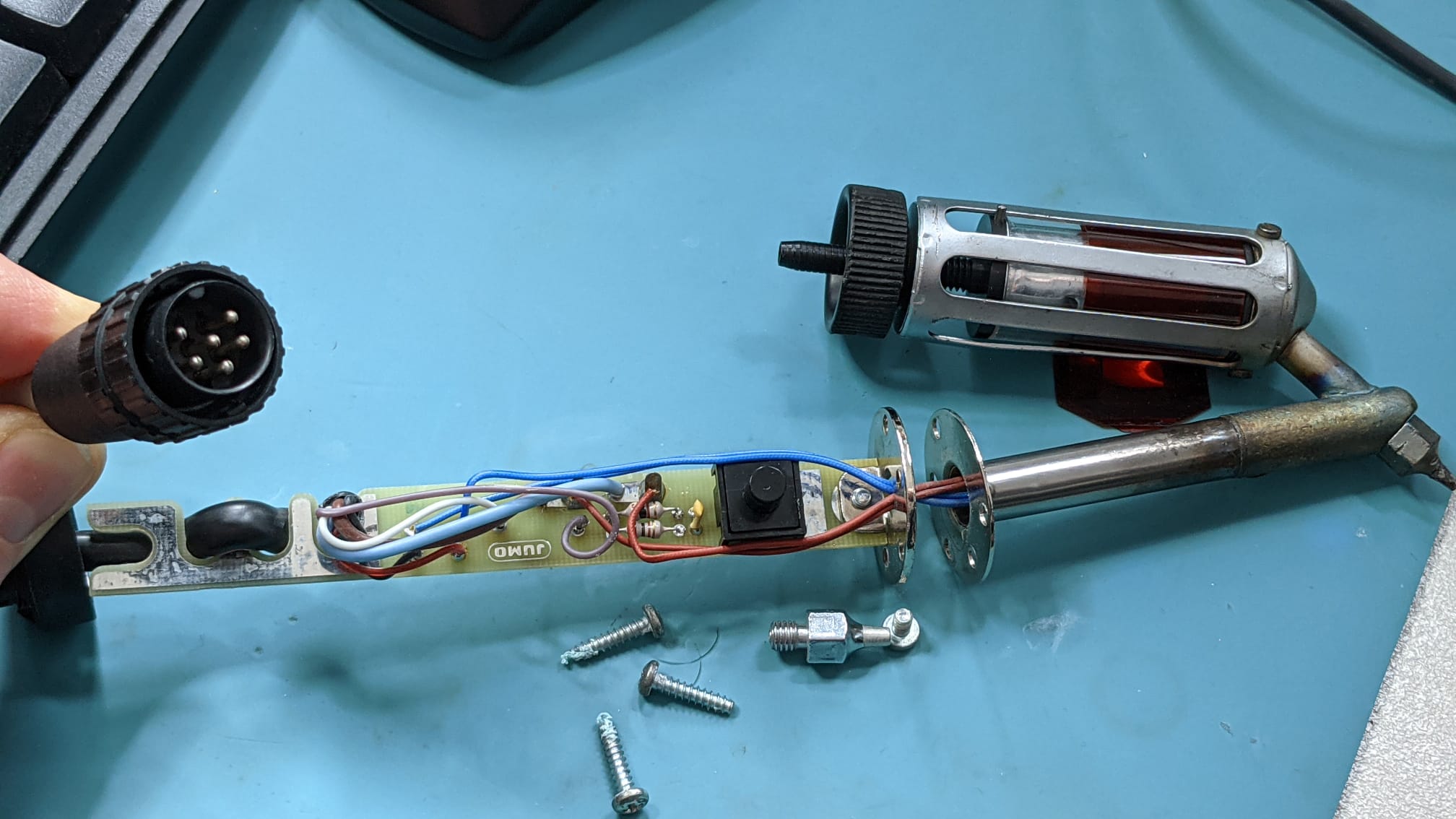

ich habe jüngst gebraucht eine Weller VP 801 EC erworben.
Am Anfang hatte ich sie nur kurz auf Funktion getestet, es fehlten noch
Filter, neue Gummis etc. Jetzt, nachdem ich Ersatzteile alles zusammen
habe, funktioniert das Gerät plötzlich nicht mehr.
Die grüne Leuchte geht nicht an, der Entlötkolben heizt nicht auf.
Nun würde ich gerne Stück für Stück mehr über das Gerät erfahren und
natürlich auch die Ursache für das Problem finden. Dazu habe ich ein
paar Fragen, bzw. Einzelthemen:
- Was kann die Ursache für eine nicht leuchtende, grüne Leuchte sein?
Also fange ich bei der Entlötstation, oder lieber am Entlötkolben mit
der Analyse an ?
- Was ist das für ein Entlötkolben-Modell? Angehängt sind sowohl ein
Foto, also auch die Anleitung für den DS22. Da sich mein Kolben von
diesem unterscheidet, habe ich einen DS21 ?
- Kann mir jemand ein Manual für diesen Kolben hier zur Verfügung
stellen ?
Danke und beste Grüße aus dem Norden,
Banane
OP

Die Filter sind komplett neu und frei :-).  Habe aber gerade entdeckt,
dass die  die beiden Feinsicherungen keinen Durchgang anzeigen und schon
Dreck/Flusen im Glaskörper haben. Erst mal die tauschen ....
> der Analyse an ?
Zuerst beim Lötkolben!
Denn das ist das wahrscheinlichere Problem.
Wenn du eine andere Weller Lötstation/Lötkolben mit identischem
DIN-Stecker Anschluss hast (LR21, LR22, MLR21 u.v.w.) kannst du den
Entlötkolben an diese Station anschließen bzw. den "normalen" Lötkolben
an die Entlötstation.
Damit kannst du dann genau bestimmen welches der beiden Bestandteile
kaputt ist. Der "Wärmeteil" des Entlötkolbens ist elektrisch absolut
identisch mit den normalen Lötkolben. Die Unterschiede sind rein
mechanisch und natürlich das der Entlötkolben noch den Schaltkontakt für
die Vakuumpumpe hat. Das hat aber gar nichts mit der Heizfunktion zu
tun.
Heizt der z.B. LR21 an der Entlötstation auf, dann liegt der Fehler im
Entlötkolben. Heizt der DS21 an der (beispielsweise) WS50, WS80 oder
EC2002 auf, dann liegt das Problem beim VP801 Grundgerät.
Wenn der Kolben das Problem ist, dann solltest du als erstes prüfen ob
der Heizstromkreis OK ist. Also ob da Durchgang ist. Wenn du Glück hast
liegt da nur ein Kabelbruch im Anschlusskabel oder Wackelkontakt im
Stecker vor.
Hast du Pech, dann ist es die Heizung selbst, das wird dann SEHR teuer.
Das Ersatzteil kommt auf etwa 220 Euro inkl. MwSt.
Selbst im seltenen Fall das es mal bei Ebay auftaucht endet es meist im
dreistelligen Bereich. Da kommt man eher günstig an einen gebrauchten
Kolben... Wenn man aber bedenkt zu welchen Preisen man heute teilweise
brauchbare Entlötstationen bekommt, dann ist das ggf. auch schon ein
Totalschaden)
Da Denn die Heizwicklung ist nicht einzeln tauschbar sondern du musst
den kompletten Kopf tauschen (inkl. Aufnahme für Entlötspitze und
Lotbehälter)
Wobei man da dann auch überlegen könnte direkt nach einem DSX Kopf zu
schauen. (Die X Variante unterscheidet sich in der Entlötspizenaufnahme
von den ohne X. Die Entlötspitzen für die X haben IMHO
Bajonetverriegelung während die DS21/DS22 Entlötspitzen ein normales
Gewinde haben)
Sollte der Heizstromkreis jedoch in Ordnung sein, dann würde es als
nächstes Naheliegen den Temperatursensor zu prüfen bzw. dessen
Verkabelung.
Hast du Glück, ist es ein Kabelbruch im Anschlusskabel, hast du Pech,
dann dann liegt der Fehler innerhalb des Heizelements -> s.o.

Carsten S. schrieb:
> Ich drücke die Daumen..
Hi Carsten,
vielen lieben Dank für deine ausfürliche Antwort :-). Die hat mir
wirklich sehr geholfen.
Leider hat es aktuell ewig gedauert, bis ich die Sicherungen per Post
erhalten habe. Heute eingesetzt, alles zusammengebaut
=> Kolben wird heiß, Pumpe kann betätigt werden, Kontrolllampe wird
wieder grün. Habe mir auch gleich die erste Brandblase am Finger geholt,
weil ich übersehen hatte, dass das Glas auch heiß wird :-)
Eine einzige Frage hätte ich noch. Wenn die grüne Lampe blinkt, dann
bedeutet das doch, dass der Kolben noch aufheizt, oder ?
Ist das normal, dass das nicht aufhört, also das Leuchten nie
durchgehend wird ?
Beste Grüße
Christian
