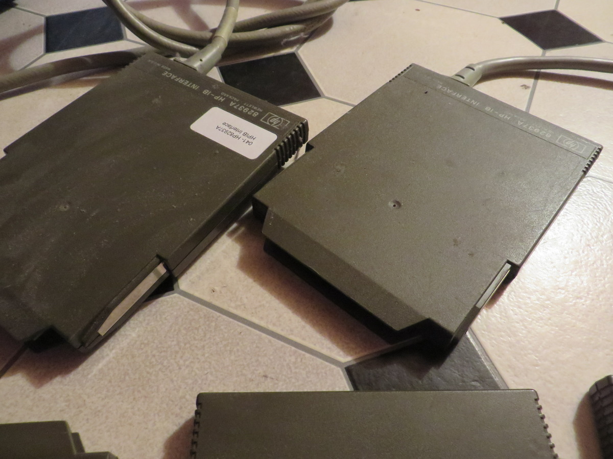

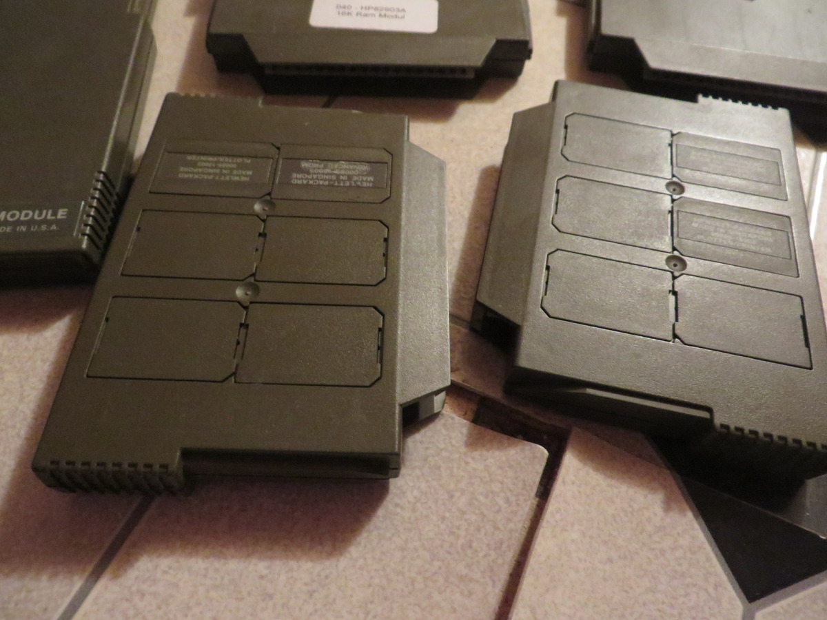

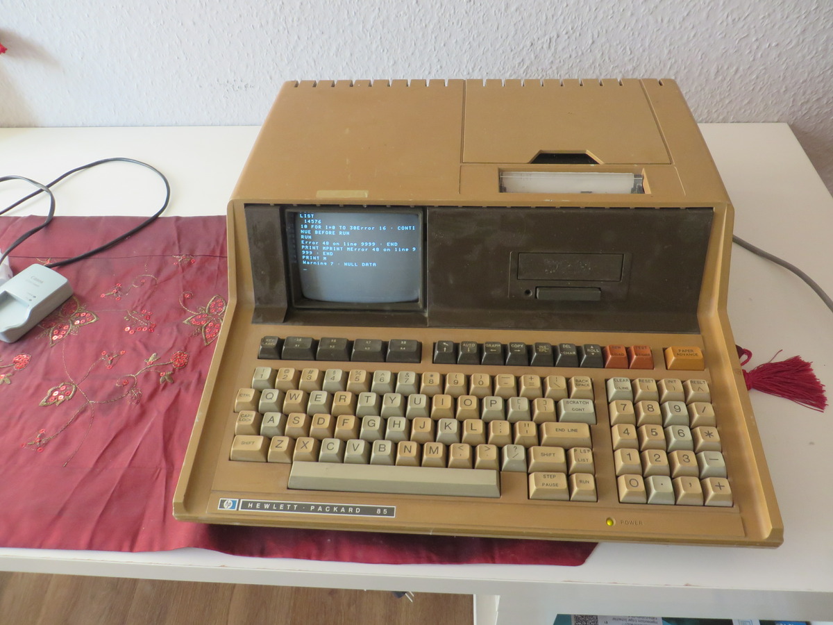

Hallo Leute ! Zum Verkauf steht ein antikes Schätzchen: 2 Stück HP85 Tischrechner Das Gerät hat einen kleinen Bildschirm, einen Drucker und eine Magnetbandeinheit. Das Gerät schein i.O, Drucker und Magnetband wurden nicht geprüft. 1 Handbuchsatz Diverse Erweiterungsplatinen: - 2 * IEEE 488 Karte - 2 * 16K Ram Karte - 2 * Romdrawerkarte mit Firmware bestückt - 1 * Programmable ROM Module - 3 * Kasette Das ganze ist natürlich reichlich eingestaubt. Ich will mich davon trennen, weil ich Renter bin und ich in meiner Rest- lebenszeit nicht mehr dazu kommen werde etwas damit zu tun. Preise: VB 400€ pro Gerät VB 25€ pro Karte (Die Karten werden nicht einzeln abgegeben) VB 25€ für die Handbücher (Die Handbücher werden nicht einzeln abgegeben) Oder, was mir am liebsten ist VB900€ für den ganzen Haufen. Dazu kommen noch die Versandkosten,die ich erst noch ermitteln muß. Das ganze Zeugs kann in DADI mit Coronakonformer Übergabe abgeholt werden. Das spart Kosten und die Verpackungsorgie. Schönen Abend noch

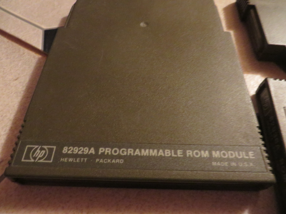

Wolfgang R. schrieb: > ber der Preis ist in dem Zustand etwas happig... Nein, das ist er absolut nicht. Und was meinst du mit "Zustand"? Oder soll das ein Preisdrück-Beitrag gewesen sein? Das sind absolute Klassiker, die sehr gesucht sind. Anderswo werden da ganz andere Preise erzielt. Es ist überhaupt das erste Mal dass ich sehe, dass ein "Programmable ROM-Modul" angeboten wird, die Dinger sind Goldstaub, die HPIB-Module gibt es auch nie dazu und werden sehr selten angeboten. So komplett, wie sie hier angeboten werden, mit den wichtigsten ROMs und HPIB ist das eigendlich ein Traum für Jemanden, der sowas sucht. Und: die DInger sind sehr robust. Das EInzige, was garantiert defekt ist, ist der Capstan vom Bandlaufwerk, da gibts ber Anleitungen im Netz. Ansonsten sind die nicht totzukriegen.. Hier noch ein Link: http://www.series80.org/index.html

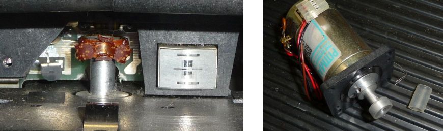

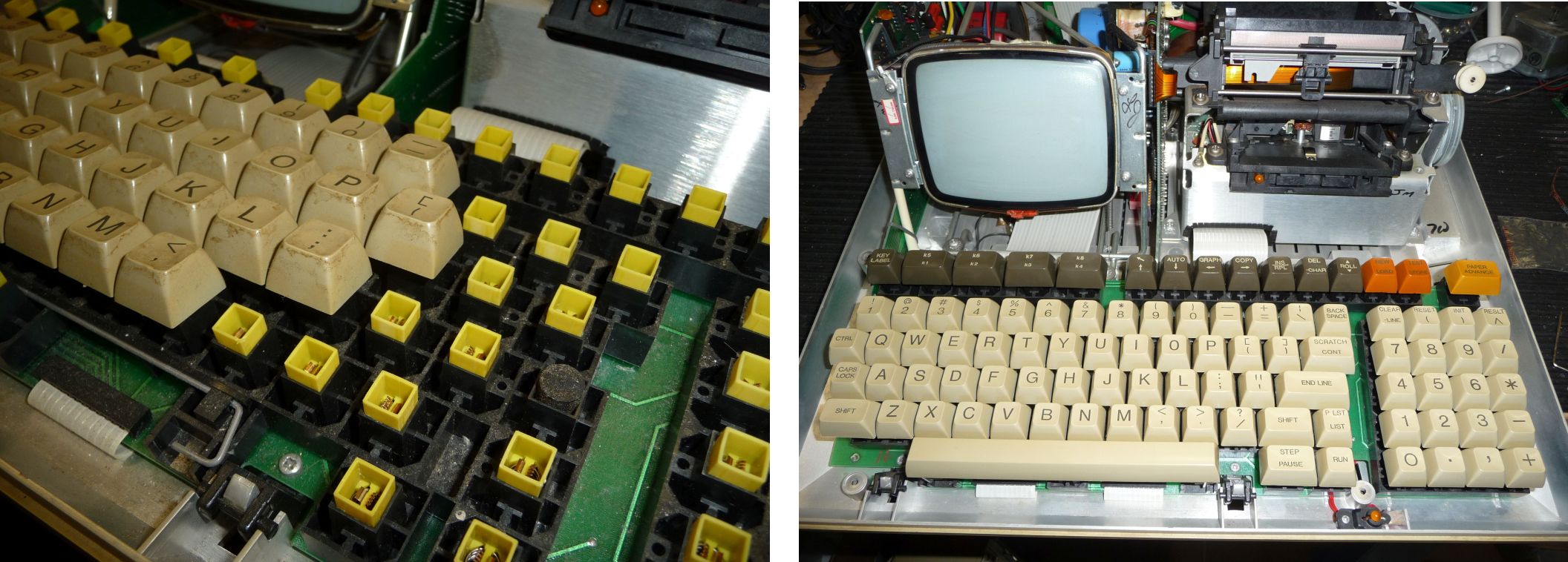

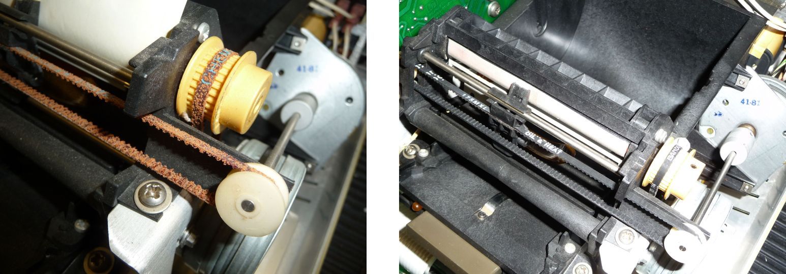

Wolfgang R. schrieb: > in dem > Zustand Dieser "Zustand" lässt sich mit überschaubarem Aufwand deutlich verbessern. Bei meinem HP85 habe ich alle Tasten ultraschallgebadet und das Gehäuse vom Gilb befreit. Sinus T. schrieb: > Das EInzige, was garantiert defekt > ist, ist der Capstan vom Bandlaufwerk Die defekte Bandandruckrolle ist einfach zu reparieren und die defekten zöllischen Zahnriemen des Druckers gibt es neu.

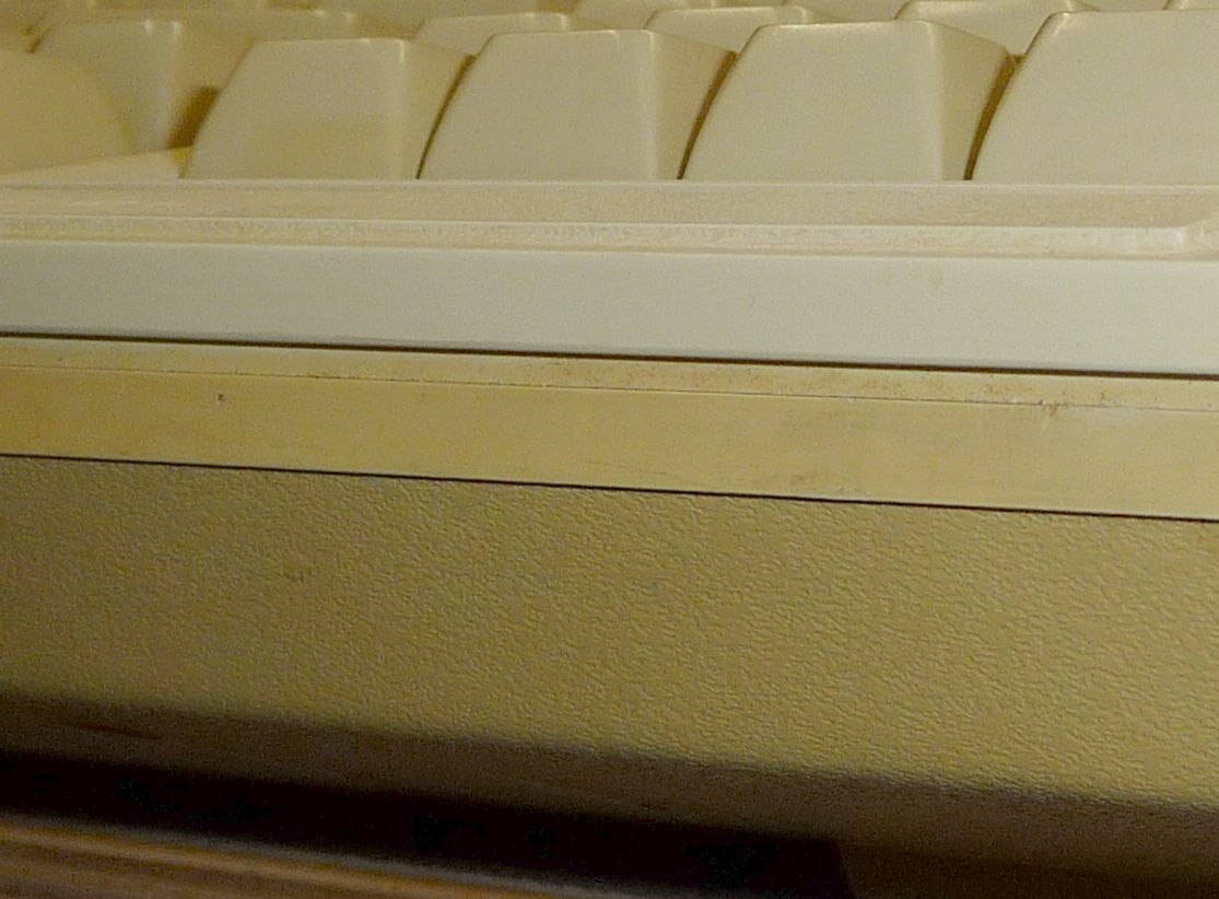

Wie bekommt man den Gilb wieder weg?
Zahnpasta und alte Elektrobürste oder Lappen und (sanfter) Ceranreiniger
Es gibt z.B. Retrobright in Kombination mit UV Licht. Da ich das aber nicht habe, benutze ich Danklorix und bade die Teile dann 24h darin. Beim HP Gehäuse hat feines Schleif Vlies am Besten geholfen. Die vergilbte Schicht auf dem Kunststoff war extrem dünn. Da blieb beim Überarbeiten der Oberfläche sogar die feine raue Struktur erhalten.

Stoer p. schrieb: > Bei meinem HP85 habe ich alle Tasten ultraschallgebadet und das Gehäuse > vom Gilb befreit. Ein Reinigungsgang im Geschirrspüler sollte auch reichen oder sind die Buchstaben nur aufgedruckt?
Harald W. schrieb: > oder sind > die Buchstaben nur aufgedruckt? beim HP85 sind die Tasten aus zwei verschiedenfarbigen Kunststoffen gefertigt. Also für die Ewigkeit gemacht.
> Die defekte Bandandruckrolle ist einfach zu reparieren und die defekten > zöllischen Zahnriemen des Druckers gibt es neu. Hättest Du dazu mehr Infos ? Ich habe auch zwei solche Schätzchen, bei denen die Andruckrolle defekt ist. Gruss Andreas
Die Laufwerke wurden bei HP in verschiedenen Rechnern eingesetzt, z.B. HP9835, HP9845, den hp264x-Terminals und dem HP85. Beim HP85 dreht sich der Capstan nicht ganz so schnell, da habe ich es zuerst mit Schrumpfschlauch probiert, das ging eigendlich ganz gut, hört sich aber ziemlich hart an. Beim HP9845 funktionierte das nicht, der dreht ziemlich schnell und nach relativ kurzer Zeit war der Schrumpfschlauch blankgescheuert und auch "größergewalzt". Curous Marc nimmt in seinem Video: https://www.youtube.com/watch?v=cTZCD4OXETk PlastiDip, einen flüssigen Gummi. Den gibts bei Ebay für ca. 15 Euronen die Büchse. Das funktionierte bei mir einwandfrei und das Bandgerät arbeitet damit schon eine Weile im 9845 sehr zuverlässig.

Andreas S. schrieb: > Hättest Du dazu mehr Infos ? Ich habe auch zwei solche Schätzchen, bei > denen die Andruckrolle defekt ist. Für die Bandandruckrolle hatte ich passenden Silikonschlauch vorrätig.
@stoerpeak: funktioniert Silikonschlauch bei dir? Ich habe das sowohl am Magnetkartenleser vom HP97 als auch irgendwann mal im Bandlaufwerk vom HP85 versucht. Der ist, weil er ja ziemlich weich ist, relativ schnell seitlich weggewandert. Gerade bei diesen Kassettenlaufwerken ist der Andruck Capstan<->Reibrad ja ziemlich groß.
Stoer p. schrieb: >> oder sind die Buchstaben nur aufgedruckt? > > beim HP85 sind die Tasten aus zwei verschiedenfarbigen Kunststoffen > gefertigt. Also für die Ewigkeit gemacht. Also ab in den Geschirrspüler mit den Tasten. Haben die Tasten eigentlich absichtlich unterschiedliche Grundfarben, oder ist das auch altersbedingt?
Sinus T. schrieb: > funktioniert Silikonschlauch bei dir? Bei meinem läuft das problemlos, da er nicht allzu weich war und aufgrund des kleinen Durchmessers recht stramm auf der Achse sitzt. Harald W. schrieb: > Haben die Tasten > eigentlich absichtlich unterschiedliche Grundfarben Bei mir haben die alle die gleiche Farbe (bis auf die Sondertasten der oberen Reihe)

Empfehlen kann ich auch eine Reinigung mit Schmutzradierern (Melamin-Schwamm) oft versteckt sich hinter Gilb auch einfach nur über die Jahrzehnte angehäufter Schmutz, im Anhang ein Gehäuse eines Messgerätes welches ich mal gereinigt habe, nachdem Kauf. Nach wenigen Wischbewegungen war die gezeigte Fläche frei. Ansonsten lässt sich auch mit Wasserstoffperoxid und UV Licht der Gilb bleichen.

Ich hab mich vor mehreren Jahren mal auf ner Messe danach erkundigt. Da hiess es Reifenrunderneuerer könnten aufgummieren. Aber das müsste man dann auch entsprechend abdrehen, was auch nur mir messerscharfen Werkzeugen geht.
Auch von mir ein herzliches Dankeschön an Edgar - ein absolut fairer und vertrauenswürdiger Verkäufer. Drehbank ist vorhanden - die Andruckrolle werde ich sicher hinbekommen.
