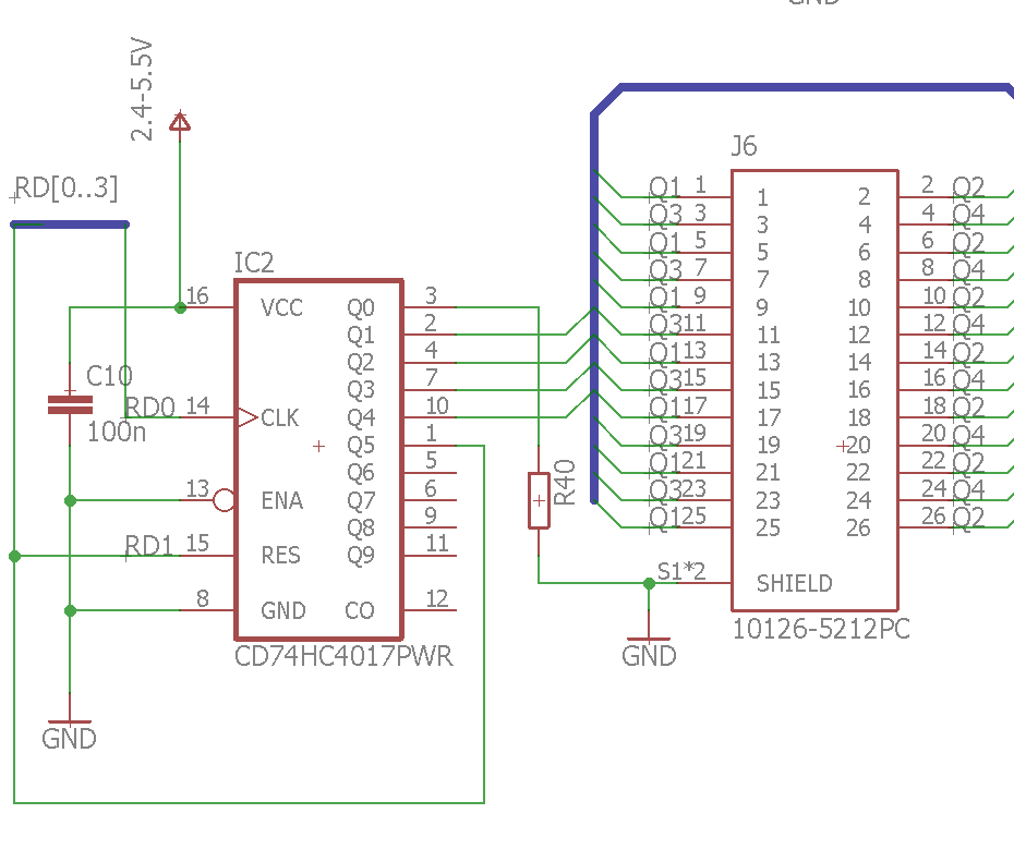

Frage zu der Beschaltung von 5-Bit-Zählers CD74HC4017PWR. Siehe Anhang.
Es wurde von mir eine Schaltung auf einem PIC16f887 MC entwickelt.
Kurze Erläuterung der Funktion der Schaltung. Es soll ein Kabeltester
werden. Auf anderer Seite von Stecker 10126 gibt es ein 10226 Stecker
und die Pins sind über Pulldown (10k) und teils über UND-Gatter mit µC
verbunden. Der µC prüft, ob die Verbindung da ist und meldet es über
LCD...
Alles andere wie LCD16x2 und die Abfrage an den Ports RA und RB läuft
einwandfrei. Aber Zähler verhält sich instabil. Entweder schaltet(zählt)
er gar nicht oder bleibt auf Q2 oder Q4 stehen.
Der PIC läuft mit dem 8MHz internal Oszillator
betrieben wird mit einem Li-Ion-Akku 3,7 Volt
mit den Details des PICs kenne ich mich nicht aus.

von Peter D. (peda)
Der 4017 hat keine Open-Drain Ausgänge, d.h. bei einem Kurzschluß im
Kabel kommt es zu Datenkämpfen (hohe Stromaufnahme, Latchup).
Reset mit einem Ausgang zu verbinden, verletzt die minimal nötige
Haltezeit, es kann ein unvollständiges Reset erfolgen.
Wozu überhaupt der 4017, der MC kann doch Open-Drain viel besser.

von Axel S. (a-za-z0-9)
Denton M. schrieb:
> -Each  of  the decoded outputs is normally low... bedeutet es, dass wenn
> es z.B. Q1 high ist und es zu einem Kurzschluss (im Kabel) mit Q2 (low)
> kommt, dann gibt es einen Kurzschluss am IC(Zähler)?
Ja. Speziell bei 74HC sind p-Kanal- und n-Kanal-MOSFET ungefähr gleich
und es stellt sich an beiden kurzgeschlossenen Ausgängen des Zählers
ungefähr Vcc/2 ein. Dabei fließt je nach Betriebsspannung ordentlich
Querstrom.

von Günni (Gast)
Die Ausgänge sind über Pufferstufen vom Zähler selbst entkoppelt. Jeder
Pin darf maximal mit 25 mA belastet werden. Wenn ein Kurzschluss zu
erwarten ist, sollte man in die Leitungen Längswiderstände von 200 Ohm
einfügen, um auf der sicheren Seite zu sein. Insgesamt darf das IC nur
50 mA über die VCC und GND Pins ziehen. Da bei diesem IC immer nur ein
Ausgang gleichzeitig einen High-Pegel ausgibt, ist ein Überschreiten
dieses Grenzwertes nicht zu befürchten. (Das wäre anders, wenn mehrere
Ausgänge nach VCC kurzgeschlossen werden.) Kurzschlüsse können sich auf
den Zählerstand auswirken, wenn durch ungünstige (schlechte)
Verbindungen zu VCC und GND durch den Strom ein Spannungsversatz
auftritt. Wenn dann die Eingangssignale "gute" Pegel haben, kann sogar
die zulässige Eingangsspannung über- oder unterschritten und
schlimmstenfalls ein "Latch-Up" erzeugt werden.

von Peter D. (peda)
Denton M. schrieb:
> denn ich wollte mit RD1
> von PIC zurücksetzen.
Dann laß die Verbindung zu Q5 einfach weg.
Q1..Q4 schließen bei Kabelfehler aber weiterhin kurz. Daher solltest Du
dort Dioden verwenden.
von Stefan F. (Gast)
Wenn du einen Ausgang der auf LOW liegt von außen auf HIGH ziehst hast
du einen Kurzschluss. Entweder gewinnt der stärkere, oder das Ergebnis
wird ein unklarer Signalpegel. Oder es geht sogar etwas kaputt.
Bei niedrigen Frequenzen kann man eine der beiden Quellen durch einen
Widerstand in reihe schwächer machen, um so die Priorität festzulegen,
wer gewinnen soll.
> wer gewinnen soll.
Habens Dir Heute wieder mal Entkoffeinierten untergejubelt!? ;)
Das muss verodert werden (nicht "verödet"!) und da leisten hier Dioden
hervorragende Dienste.
https://www.elektronik-kompendium.de/sites/dig/0710091.htm
Wieso? Er kann doch den Ausgang des Mikrocontroller hochohmig schalten,
solange er den Zähler nicht überstimmen will. Das macht er bereits,
falls ich ihn richtig verstanden habe.
von Teo D. (teoderix)
Was nutzt das? Den genau dass will er doch!
Damit kann er sich höchsten eine Diode einsparen.
Und einen Pull-Down Widerstand.
von Peter D. (peda)
Denton M. schrieb:
> Da ich noch 4 Augänge frei habe, denke
> ich, den Zähler im Notfall damit zu ersetzen.
Dann mach das doch. Dann sind immer noch 2 Pins frei und Du kannst
Open-Drain Ausgänge programmieren.
