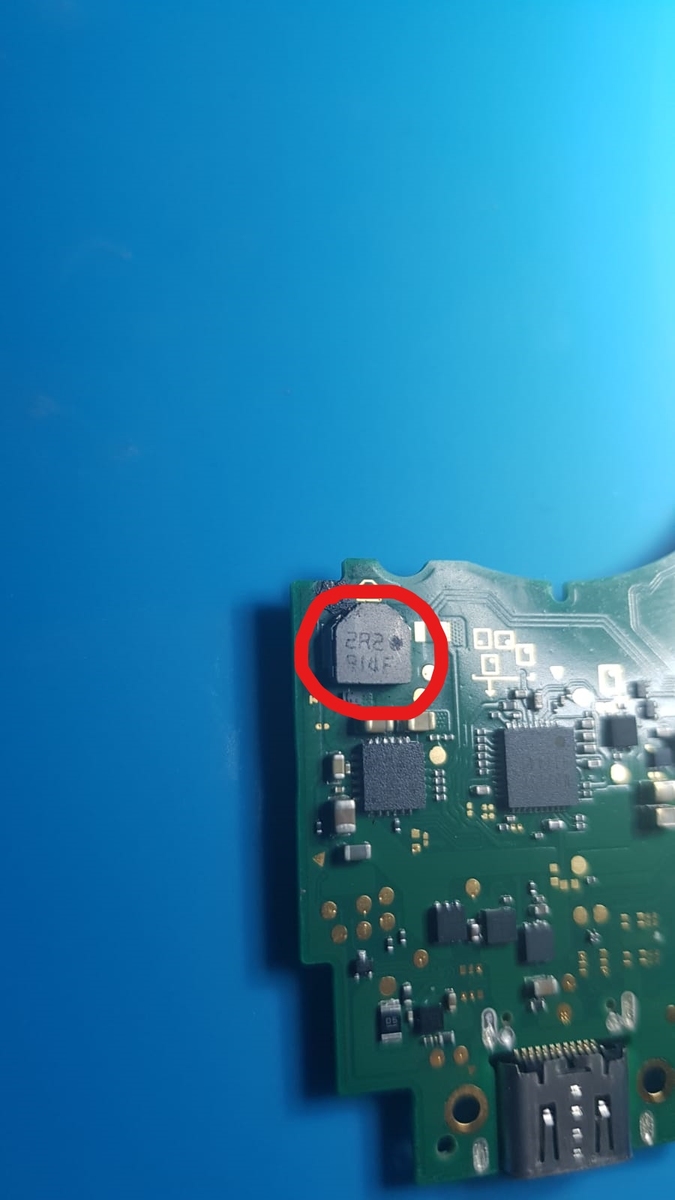

Benötige Hilfe ein SMD Bauteil zu identifizieren (siehe Bild)
OP #6620799
Hallo alle zusammen,
mein Problem ist das bei meiner switch Lite das backlight nicht
funktioniert(war wohl Wasserschaden).
Deswegen versuche ich gerade alle äußerlich kaputt aussehenden Teile
auszutauschen und das teil auf dem Bild ist das Letzte, was noch fehlt
allerdings weiß ich nicht, was das für ein Bauteil ist oder wo ich es
herkriegen soll.
Ich bedanke schon mal im Voraus für alle, die mir mit meinem Problem
weiterhelfen können.
#6621555
"Wasserschaden" wird gern synonym für "eine beliebige Flüssigkeit"
verwendet, daher die Frage: Wirklich Wasser?
Wie lange ist das Eindringen des Wassers her, was wurde danach gemacht?
Wurde die Switch direkt eingeschaltet, wurde gewartet, wurde sie aktiv
getrocknet?
Roland E. schrieb:
> Ein Wasserschaden an einer Hintergrundbeleuchtung killt recht
> zuverlässig etliche Halbleiter in der direkten Umgebung der Beleuchtung.
Das wage ich anzuzweifeln, dass das zuverlässig passiert, auch wenn da
die Spannung etwas höher ist. Es ist ja auch die Hintergrundbeleuchtung,
die nicht mehr geht und nicht die umliegende Elektronik, die mit der
Hintergrundbeleuchtung nichts zu tun hat.
Meistens entsteht der Schaden nicht durch schwach leitende Verbindung
durch die Flüssigkeit, sondern durch Korrosion an der Platine oder den
Bauteilen. Fehler treten deshalb häufig erst nach Tagen oder Wochen auf,
nur dann ist es zu spät.
Die Suche nach einem optisch vermutlich defekt aussehenden Bauteil ist
deshalb wahrscheinlich nicht zielführend. Mach gute Fotos von der
Platine. Auch die Steckbverbinder genau inspizieren, vielleicht ist es
"nur" ein Kontaktproblem zur Hintergrundbeleuchtung.
