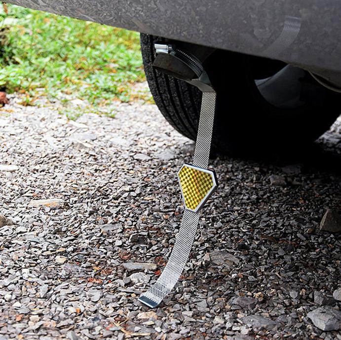

Gast #6656969
Sahra schrieb:
> Gibt es Regeln ab wann es keinen Sinn macht ein Gehäuse/Gerät zu erden?
> Oder ab wann es kontraproduktiv ist?
Antwort #1
Du schriebst von der Masse-Rückleitung und verwendest plötzlich das Verb
erden in der Mitte des Eröffnungsposts. Kannst Du uns schreiben, wie
dieser plötzliche Themenwechsel erfolgte und vor allem mit welchem
Zweck, Verwirrung stiften?
Antwort #2
Die earth belts aka Erdbänder dienen nur der elektrostatischen Entladung
der Karosserie gegen Funkenschlag - z.B. gefährlich für Tankstellen:
https://motorbootonline.de/aktuelles/motorboot-explosion-an-der-hafen-tankstelle/
Antwort #3
Bei Flugzeugen sind earth belts garantiert antiproduktiv, die werden
anstatt geerdet sofort gehimmelt;)
Ausdenken warum kannste wohl noch oder war das ein verspäteter
Aprilscherz?
