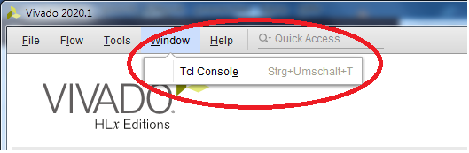

Nein, du musst kein Project aufmachen. Einfach unten das TCL Command
Fenster "aufklappen".

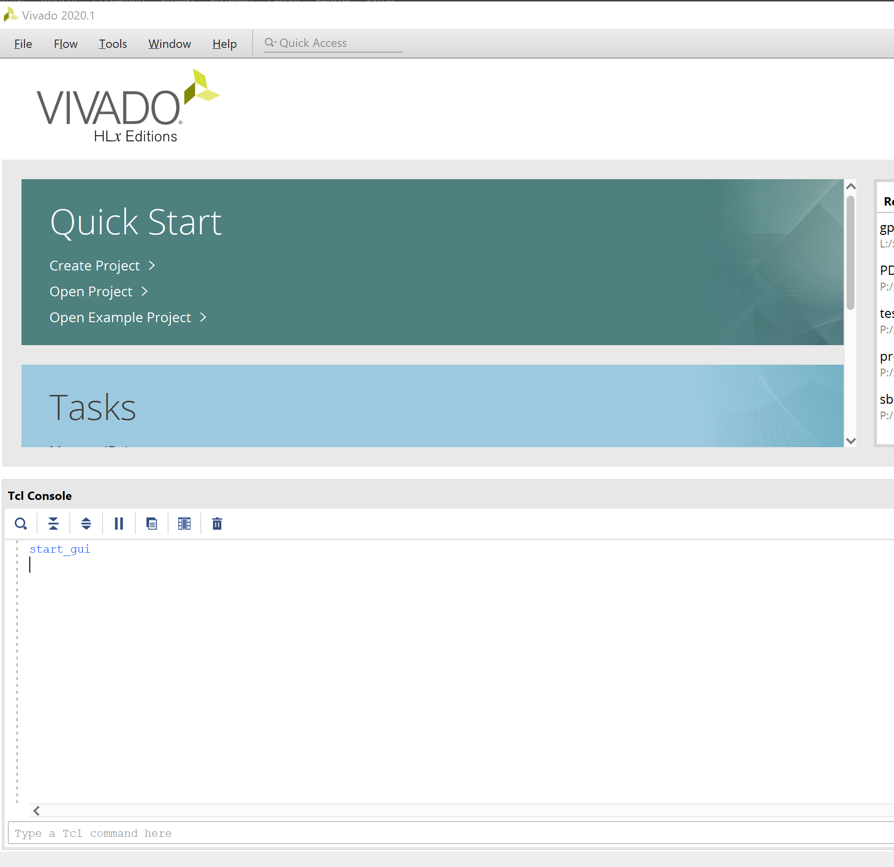

(Firma: Schweigstill IT) Persönliche Seite #6625922
New-User schrieb:
> Und wie komme ich ohne etwas aufzumachen, an die TCL-Zeile?
> Wahrscheinlich ein batchrauf an Vivado "ohne GUI"?
Wenn ich unter Windows (genauso unter Linux) das GUI von Vivado 2020.1
starte, erscheint das im Anhang befindliche Fenster. Dort wird einem auf
dem goldenen Tablett die TCL-Konsole präsentiert.
Und sobald man ein TCL-Skript startet - egal ob in der Konsole oder
mittels Tools->Run Tcl Script - erscheint dort zumindest irgendeine
Ausgabe.

New-User schrieb:
> Kann es sein, dass die nicht gesetzte PATH Variable dafür verantwortlich
> ist, dass bei mir kein TCL-Fenster kommt?
Mach mal unter Windows Vivado "normal" auf, also mit Doppelclick.
Dann solltest Du (zumindest bei 2020.1) genau das Fenster sehen wie es
Andreas gepostet hat.
Wenn da keine TCL-Shell (das untere Fenster) zu sehen ist, dann drücke
Ctrl-Shift-T oder im Menu auswählen. Siehe Bild ;)
