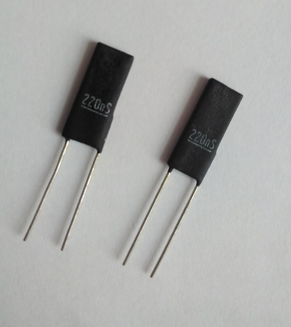

Forum: Analoge Elektronik und Schaltungstechnik Suche Kondensator 100nS
von Ruedi P. (ruedi)

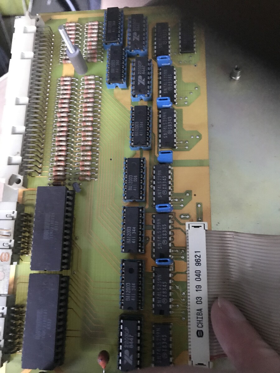

Hallo
Ich suche einen älteren Kondenstor mit der Bezeichnung 100nS. Wo bekomme
ich noch genau diesen noch? Müsste davon sicher 100-300 Stück oder mehr
davon haben. Repariere Geldspielautomaten und da sind solche verbaut.
Leider müssen da immer welche ersetzt werden. Wer kennt die genaue
Bezeichnung und oder den Hersteller dieser Kondensatoren ?
Besten Dank für eure Unterstützung!
https://www.mikrocontroller.net/attachment/314923/100nS.jpg
von hinz (Gast)
Das sind 100nF Keramikkondensatoren von Siemens. Das "S" steht für die
Toleranz +50%/-20%.

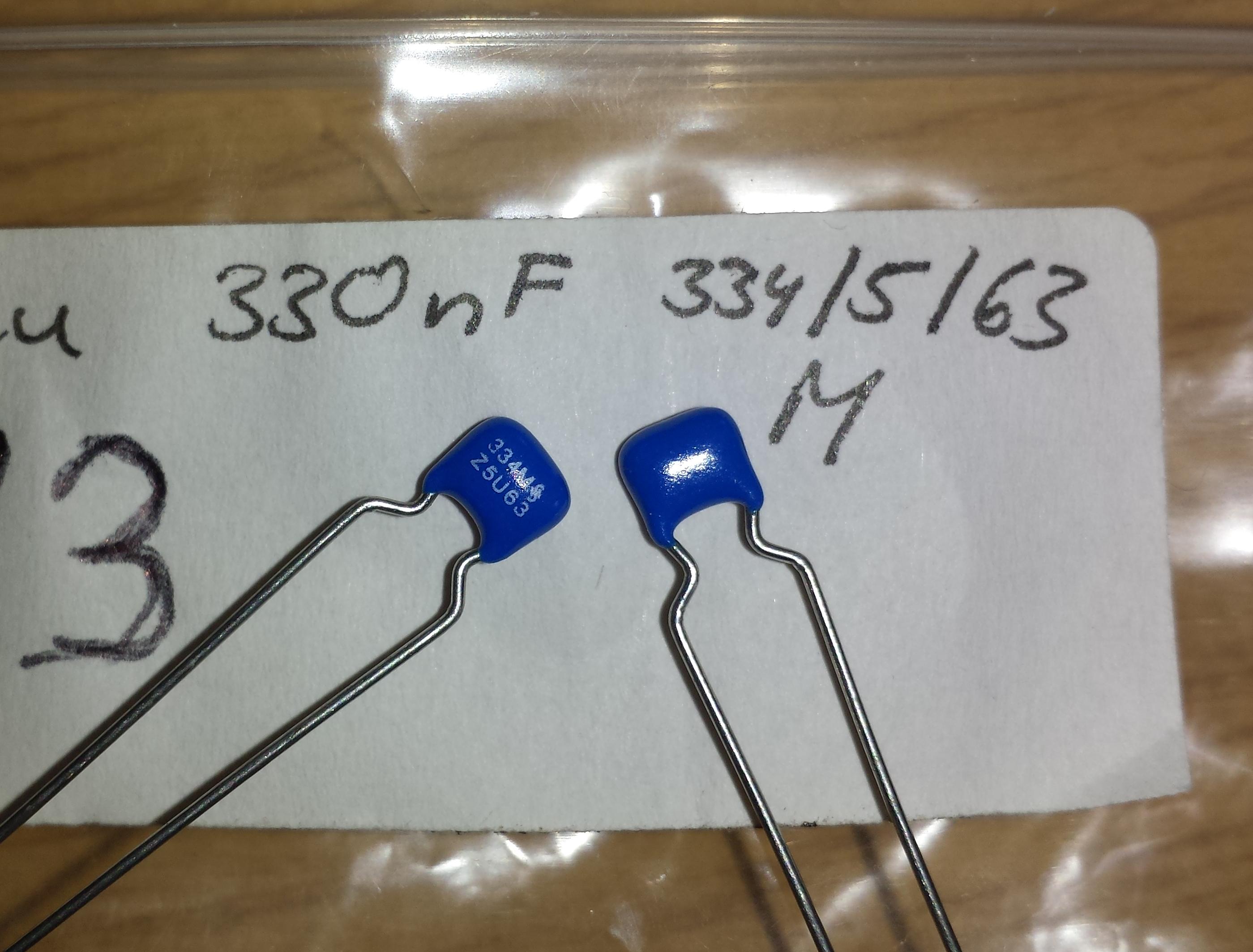

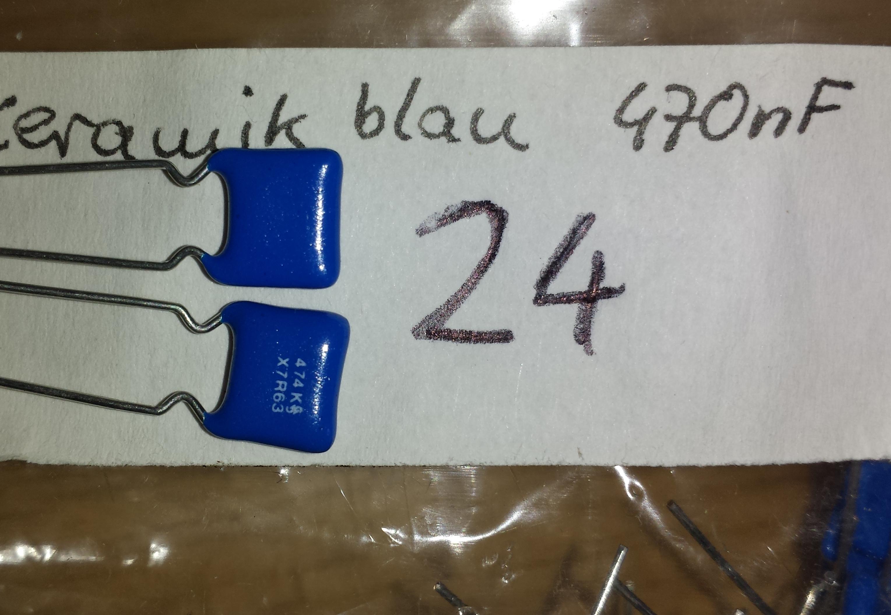

von hinz (Gast)
von MaWin (Gast)
Ruedi P. schrieb:
> Hallo
100nF Keramik-Rohrkondensatoren, vermutlich +50/-20%
> Wo bekomme ich noch genau diesen noch?
Tausche 75 davon gegen moderne Vielschichtkondensatoren.
Warum also wieder die Scheissdinger einsetzen, kaufe moderne, die sind
(als Z5U) in jeder Hinsicht besser.
Die gibt es immer noch in blau, Epcos/TDK ist die ehemalige Siemens
Passivbauteilsparte
https://product.tdk.com/en/search/capacitor/ceramic/lead-mlcc/catalog

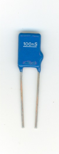

von Jemand (Gast)
Hallo
Mit nahezu 100% Sicherheit dienen die alle zur Entkopplung - daher ist
der genaue Typ nicht von belang.
Nimm einfach 100nF Kondensatoren mit gleichen Rastermaß und achte
eventuell auf die "Dicke" wenn es auf den Platinen sehr eng zugehen
sollte.
Da zumindest einige der Kondensatoren recht knapp was die
Spannungsfestigkeit ausgelegt zu sein scheinen besser die 100V (und
mehr) Ausführung wählen - der Preisunterschied ist gering und die
Baugröße dürfte auch nicht viel größer sein denn die im Bild gezeigte
Ausführung (baut Siemens überhaupt noch solche Kondensatoren - die
Sparte ist doch sicherlich schon 5 - 10x übernommen und oder umbenannt
worden?!) ist schon recht alt auch wenn sie aktuell immer noch
Produziert werden.

von GeraldB (Gast)
Diese Kerkos wurden mit dem damals neuen keramischen Werkstoff Sibatit
hergestellt.

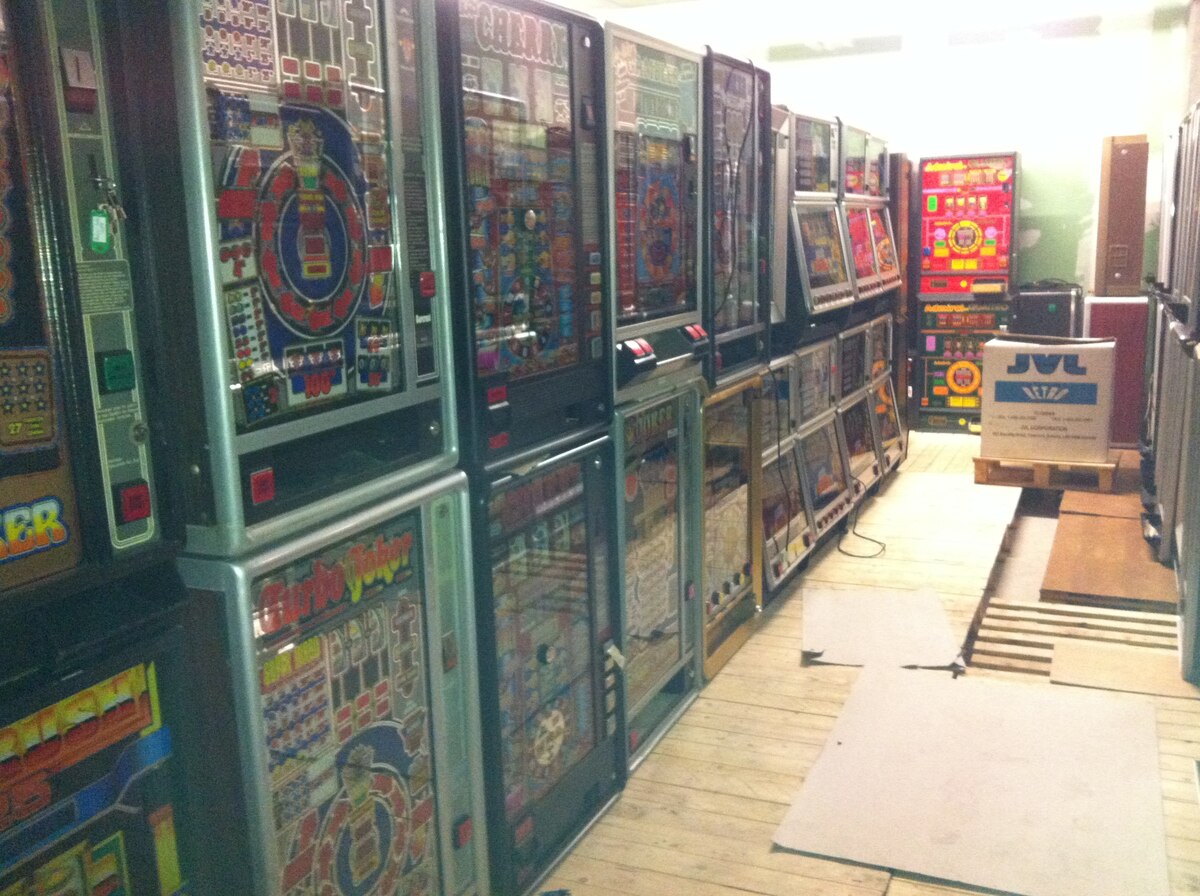

Das ist ein Hobby von mir und ich Sammle solche Automaten und
Flippergeräte auch Video Spiele der 80 und 90 Jahre. Möchte diese Geräte
erhalten und diese alten Zeiten erhalten. Spielsucht usw. haben damit
nichts zu tun. Schliesslich kann jeder selber entscheiden was gut oder
böse ist. Es gibt ja überall Alkohol und Zigaretten zu kaufen. Könnte
man auch verbieten!
Es geht um den Erhalt der Geräte und die Technik der damaligen Zeit 👍👍👍
von hinz (Gast)
> Siemens
> Passivbauteilsparte
Das ist eine ganz andere Baureihe.
von hinz (Gast)
> Sibatit
> hergestellt.
Ach wo, Bariumtitanat war damals so neu nicht.
Genau die 75 könnte ich gut gebrauchen ! Kann dir was per PayPal
überweisen. Melde dich doch per E-Mail bei mir !!
von ~Lolita~ (Gast)
Geil, @Ruedi!
Könntest Du mal ne Prozessorplatine aus den 90 igern
mal als Photo vorstellen, damit ich mal ne Vorstellung bekomme?
mfg
Novomatic ( Admiral Reihe Quattro/ Take off Superstar usw. ) Wandgeräte
Hersteller Novomatic Austria 80-90 Jahre

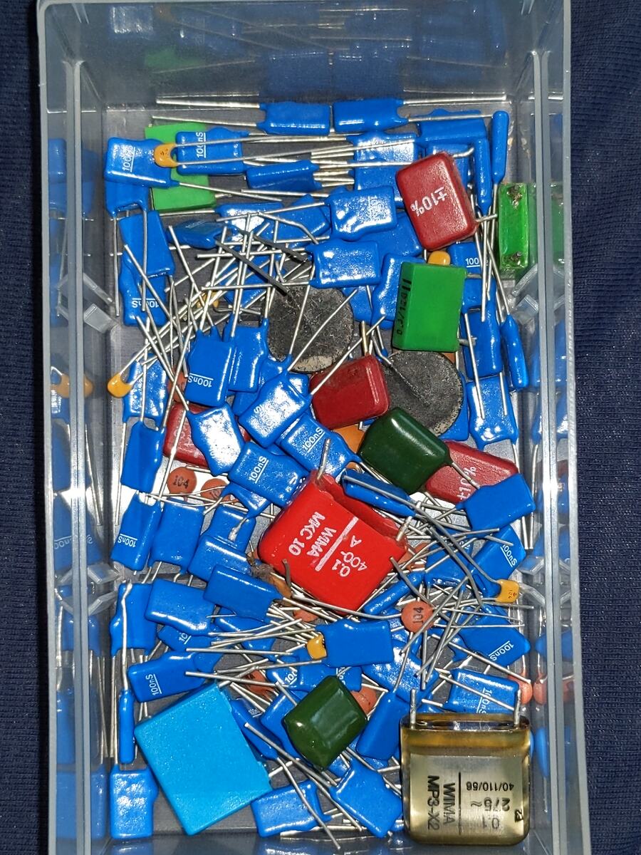

von M. S. (schmitti)
Ich habe noch relativ große Restbestände an alten Draht-Kerkos. Ich
schaue heute nachmittag mal nach und sage hier abends mal Bescheid.
Falls die Suche vom TO noch aktuell ist...

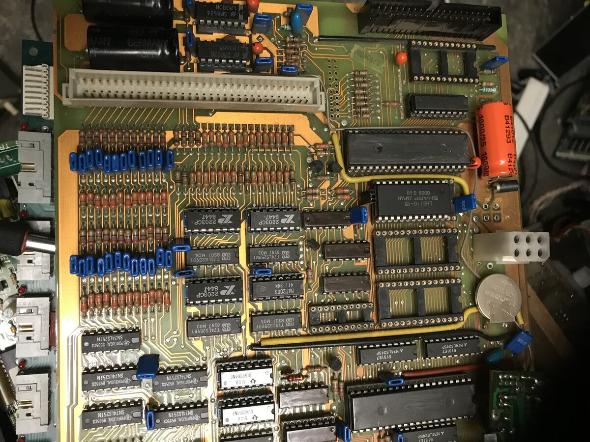

Steuerplatine für einen Novomatic Admiral Geldspieler bei welchem eben
diese 100nS Kondensatoren verbaut wurden !!!

von Teo D. (teoderix)
Martin B. schrieb:
> Von welchen Platinen sind die C´s her? Ich glaube nicht dass die defekt
> sind.
Auf keinen Fall sind die defekt!
Wenn hier wo was im argen liegt, dann sind es diese verleitenden
Federkontakt-Sockel!³
Bei allen 2-3x die ICs rein/raus, das sollte wieder für ne Zeit halten
(Jahre o. Tage, dazwischen gibts eigentlich nichts).
Von den Sockeln mit Gedrehten Kontakten, würde ich die Finger lassen.

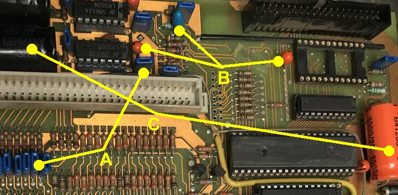

von foobar (Gast)
(A) sind normale Abblockkondensatoren, da kannst du nehmen, was
reinpasst.  Allerdings sind mir bei denen noch nie Ausfälle
untergekommen.
Die Tantals (B) würde ich mir eher anschauen - die gehen gerne kaputt,
meist explodieren sie (evtl mit Kurzschluss).  Und die Elkos (C) auch,
die können austrocknen (gibt dann Ripple auf der Stromversorgung).
Vielen Dank für eure Ausführungen und Tipps. Bei diesen Platinen ist
leider auch ein Akku verbaut, welcher die Schäden an den Bauteilen
verursacht ( Säureschaden an Leiterbahnen und eben auch an den
Kondensatoren ) Leider werden diese Akkus nur sehr selten ausgewechselt
und verursachen daher auch diese Schäden! Die Bauteile sind durch die
Säure so angegriffen, das sie ersetzt werden müssen! Ich verwende nach
Möglichkeit immer Baugleiche Teile. Sieht besser aus und passt sicher.
Die sind also nicht wirklich defekt, wurden aber durch die Säure
zerstört!
Programm E-Proms werden ausgelesen und gesichert!
Diese Automaten haben kein Ablauf Datum und können auch nach über 30
Jahren noch so betrieben werden.
Gerade für Sammler und Hobby macht das doch Freude solche Geräte am
Leben zu erhalten!
Noch mal der Vollständigkeit halber:
Leider habe ich keine 100nF mehr, aber 330 und 470nF. Falls es keine
Frequenzanwendung ist, sollte es eigentlich auch passen. Anbei Bilder
der beiden Varianten.

von Dieter W. (dds5)
Die Kondensatoren von Schmitti sind nicht die gesuchten Sibatit 50000
sondern ker. Vielschicht.
Und blau waren die auch erst so gegen Ende der 80er, die auf meinem Foto
sind ca. 10 Jahre älter.
Ja die alte Version in bröseligem Schwarz kenne ich auch noch. Die
Anschlüsse brachen oft mal seitlich ab, vor allem wenn man sie auf
anderes Rastermaß biegen musste, das wurde mit den blauen besser.
>optisch identische
so hatte ich das auch verstanden, daher die neuen blauen gezeigt. Egal
ob die Bauart genau stimmt,.
von Thomas W. (Gast)
Moin, -
aber die Platinen die Du gezeigt hast sind doch fast neuwertig! Da ist
auch kein Saeureschaden. Auch kein Laugenschaden :-( Mit Aqua Dest.
reinigen, dann ultraschallen, trocknen (Hausmittel Reis, wenn Du kein
Silikagel hast) was oxydiert ist und reparieren. Achte drauf, ob die
Lauge eventuell schon in der Leiterplatte ist. Falls ja, neutralisieren.
Ich nehme an Du kommst aus der Schweiz (der Ruedi ist ein dead
Giveaway): 100nF bekommst Du bei jedem Distributor (ca. 10Rp. / Stueck).
Aber wenn Du die Platine so oder so anfassen willst, wuerde ich erstmal
Fehlersuche beginnen als mehrere Dutzend Bauteile auf Verdacht
auszutauschen (meine Kandidaten bleiben weiter Elkos, Tantals und die
billig IC-Sockel. Diese billig Sockel oxydieren nach ein paar Jahren).
Auch Loetstellen nachloeten waere ein guter Ansatz. Es gibt eine gute
Chance, dass Du durch Deine nicht zielgerichtete Austausch-Orgie mehr
kaputt machst als noetig.
Gruesse
Th.
Thomas
Da hast du recht. Die Platine auf den Fotos ist ja nur ein Beispiel um
welche es sich handelt. Bei 200 Spielautomaten die ich mittlerweile habe
sind trotzdem einige Teile die Ausgewechselt werden müssen. 😊😊😊

von hinz (Gast)
> 50000
Nö, die waren schon 1980 so blau.
