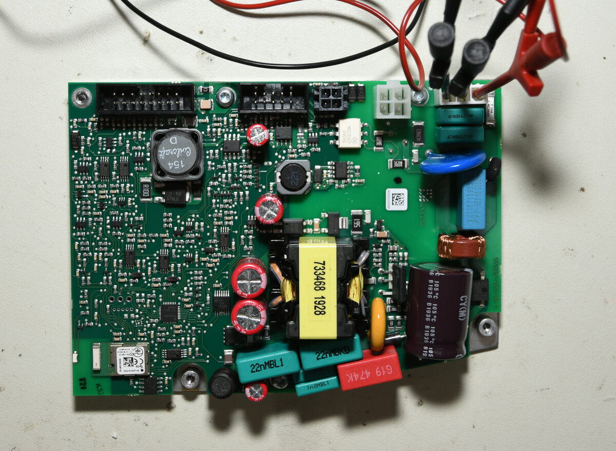

ich habe hier eine Steuerungsplatine. Leider macht das Schaltnetzteil
darauf hörbare Geräusche. Ich bin kein Netzteil Experte, aber durch
lesen anderer Beiträge hier, denke ich es handelt sich um einen
"PWM-Burst?" welches durch Lastwechsel erzeugt wird?
Wenn der Rest der Peripherie (Ventile und Relais) angeschlossen und in
Betrieb sind, wird das zirpten sehr viel leiser, aber es geht nie
gänzlich weg.
Das eigentliche Problem ist aber das relativ gut hörbare zirpen im
Leerlauf, sowie in diesem Video zu hören:
https://drive.google.com/file/d/1NOh-P8TH59q8osfkE8Sa_oVKTKv_JTFw/view?usp=sharing
Ich habe den Ton im Video etwas verstärkt, also in Wirklichkeit ist es
nicht ganz so laut aber doch wahrnehmbar und störend.
Was ich bisher versucht habe:
a) Mit Wattestäbchen auf Bauteilen wie Spule,Kondensatoren und Platine
herumdrücken -> null Effekt
b) Das gleiche wie a) nur mit dem isolierten Rückteil eines
Schraubenziehers -> im Bereich zwischen Übertrager und Spule, ändert
sich das Geräusch deutlich (hier im zweiten Video zu sehen):
https://drive.google.com/file/d/1Fjxzhqf1CopI2V_9F9IL1v1kvTz7snxA/view?usp=sharing
Ich drücke hier auch garnicht, die Änderung hängt wahrscheinlich mit dem
Metallkern im Rückteil des Schraubenziehers zusammen.
Habe ich eine realistische Möglichkeit das Geräusch zu dämpfen?
Würde es was bringen mit Kleber, Lack oder Silikon den Bereich zwischen
Übertrager und Spule zu verfüllen?
Danke und Grüße,
Artur

#6622822
Ist die neu?
Keramikkondensatoren und Spulen fielen gerne mal. Dagegen hilft dann
meist dass man die Kapazität am Schaltreglerausgang ändert. Erhöht oder
verringert. Aber du kannst das ja messen. Alle DC Spannungen messen und
eine Davon hat vermutlich einen schönen Sägezahn drauf.
Wenn die aus einem LDO kommt dann hilft ein kleiner Serienwiderstand
zwischen LDO Ausgang und dem ersten Kondensator, denn eine zu kleine ESR
vertragen manche LDOs nicht gut.
OP #6622910
Ja die ist ganz neu, 2 Wochen in Betrieb. Das gepiepse war ja schon an
Anfang an, deshalb gehe ich davon aus das es ein
Serienproblem/Designproblem ist und ein Umtausch nix bringt. Notfalls
wickele ich das Ding in Noppenschaum ein, damit es Ruhe gibt.

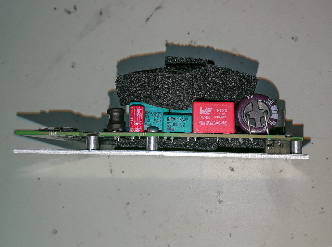

OP #6623774
Ich habe leider kein Oszi um die empfohlenen Messungen vorzunehmen :-/
Und möchte die Kondensatoren auch nicht auslöten zum Prüfen der
Kapazität, der Garantie wegen...
Da die Steuerung aber noch ganz Neu ist, gehe ich mal nicht von einem
Defekt aus, sondern von einem Designfehler, die werden wohl alle so
sein.
Ich habe mir jetzt erstmal damit geholfen die Symptome zu lindern, indem
ich den Bereich des Netzteils schön mit Moosgummi beklebt habe. Und
siehe da, man hört fast nix mehr :-)
Ich habe noch bisschen Bedenken wegen Hitzestau im abgeklebten Bereich,
aber eigentlich ist das keine Leistungssteuerung. Da werden zwei 24V
Ventile ein Relais und zwei kleine niedervolt Motörchen angesteuert.
Alles insgesamt sollte nicht mehr als 20Watt ziehen, und auch immer nur
für 1min pro Vorgang, den Rest der Zeit idled die Steuerung.
Das wärmeführende Bauteil (IC, Triac was auch immer) ist ja ohnehin
rückseitig an der Aluplatte dran.
Ich denke ich lasse das mal so und beobachte...
