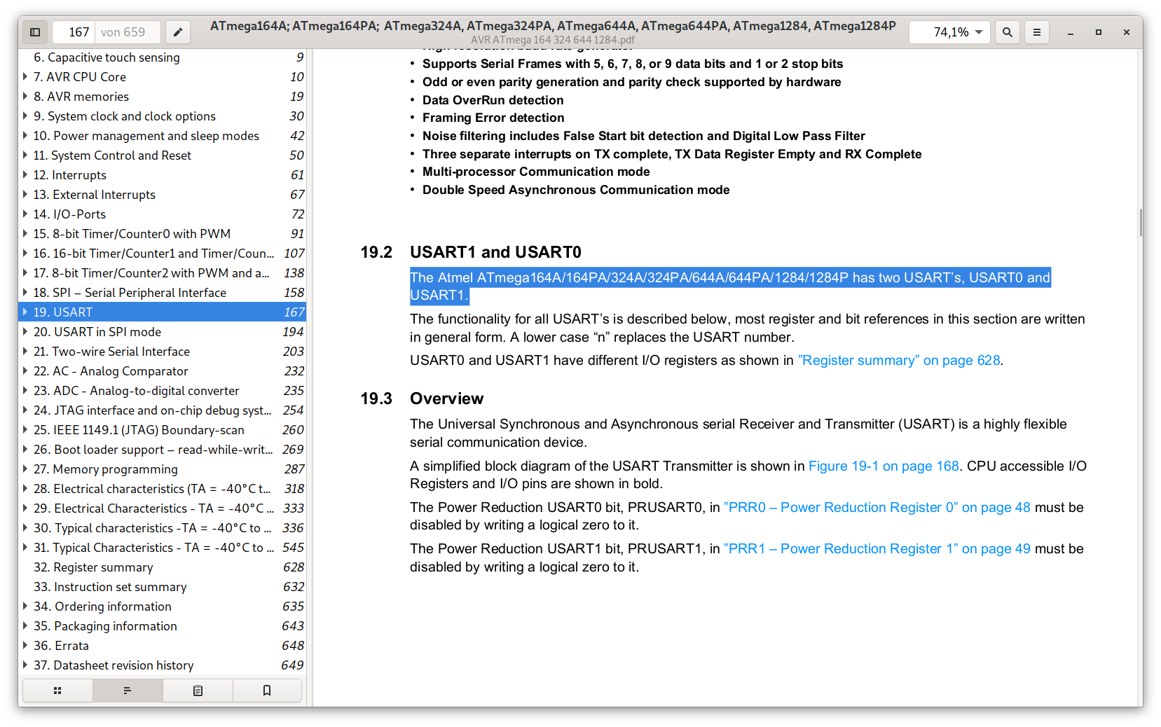

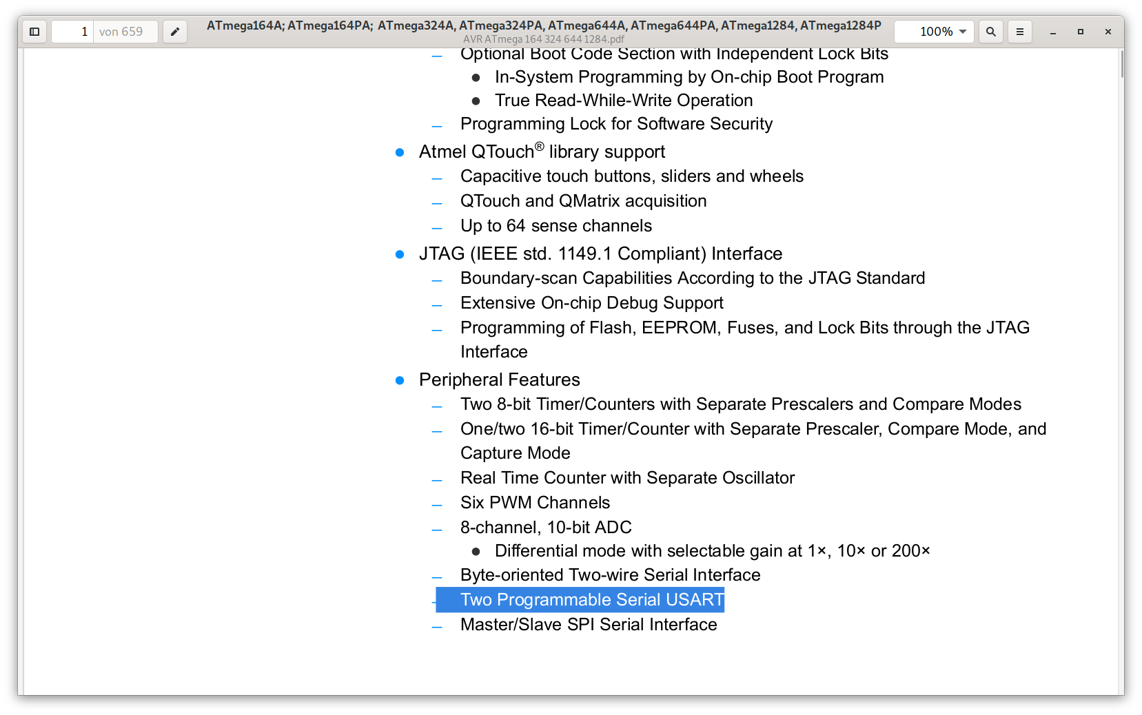

Wenn die Capturefunktion für den Softuart genutzt wird muss natürlich
auch ein CaptureEingang verwendet werden. Was ist den das Ziel? Einfach
nur zum lernen? Oder wird ein 3.Uart benötigt? Der 644 hat ja zwei
Hardware-Uarts...
von John Doe (Gast)
> Hardware-Uarts...
No, hat nur einen.
von Stefan F. (Gast)
John Doe schrieb:
> No, hat nur einen.
John Doe schrieb:
> Der gute Stefan wieder: Einfach sinnlos drauflosposten, ohne vorher
> gelesen zu haben. Alles wie gehabt.
HTML Fragender schrieb im Beitrag #6622828:
> Kennt man doch, laberrhababer
Erstens habe ich hier lediglich ein Datenblatt zitiert, das auflistet,
welche Varianten zwei UART haben. Ich habe ganz bewusst darauf geachtet,
dass die Titelzeile gut sichtbar ist.
Zweitens wisst ihr genau so wenig wie ich, welche Variante des ATmega644
der TO vorliegen hat.
Drittens hat der TO längst geantwortet, dass es ihm nicht um die UART
Schnittstellen geht. Was soll also dieses unnötige Nachtreten?
