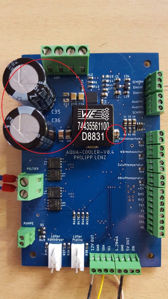

ich hoffe die Informationen reichen für die Frage, gebe mir die größte
Mühe.
Sonst reiche ich natürlich schnellstmöglich nach :-)
Es geht um meinen Schaltregler, der aus 12V Eingangsspannung 0,5-10V
Ausgangsspannung erzeugt.
Dies wird über FB Beeinflussung vom uC gesteuert.
Die Ausgangsspannung sieht auch bis auf einen ganz kleinen
Frequenzbereich gut aus und kann die Last (Peltier) im gesamten Bereich
treiben (ca.8A bei 10V).

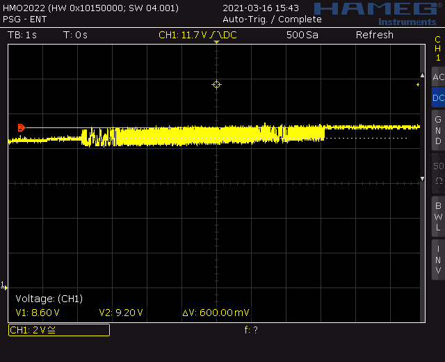

Nur in dem kleinen Ausgangsspannungsbereich von 8,6V-9,2V schwingt der
Regler und mit eingebautem Elko piept die Schaltung in diesem Bereich.
Ich habe nun diverse Konstellationen (zugegeben nach try and error)
versucht:

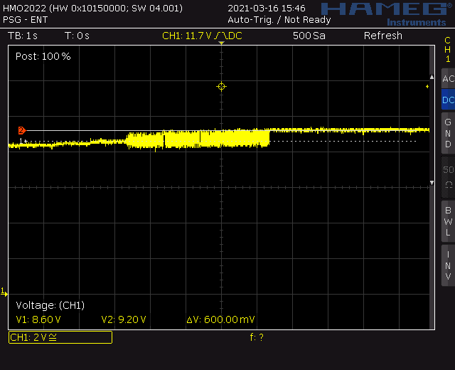

- Der Elko hat auf das Schwingen keinen Einfluss, die Kurve sieht ohne
diesen genauso aus, aber das piepen verschwindet ohne den 2200uF Elko.
- Wenn ich zusätzlich einen der beiden 22uF (25V/X7R) Kerkos im Ausgang
rausnehme, wird der Schwingungsbereich etwas kleiner, ist aber noch
vorhanden.
- ein dritter 22uF Kerko im Ausgang ergibt das gleiche Bild wie 2x22uF
- 2 zusätzliche 100nF (dann 4 Insgesamt) im Ausgang verändern leider
auch nichts.
Die 0-5V vom uC zum Feedback sind während des Schwingens total glatt,
daran liegt es auch nicht.
Ich habe laut Datenblatt einen 750k RTon gewählt, was ca.500khz bei 10V
und 50khz bei 1V ergibt (Ton ca.1650nS laut Tabelle).
Der schwingende Bereich liegt bei 8,6V-9,2V was laut der DB-Formel
ca.435-465khz ergibt.
Da ich leider nicht wirklich Erfahrung mit hohen Frequenzen habe, hoffe
ich ihr könnt mir dabei helfen.
Würde mich auf jedenfall freuen!
PS:
Ich habe dieses aufwändige Konstrukt für ein Peltier gewählt um
einerseits zu lernen und andererseits eine möglichst gute Lebensdauer
und Effizienz des Peltiers zu erreichen.

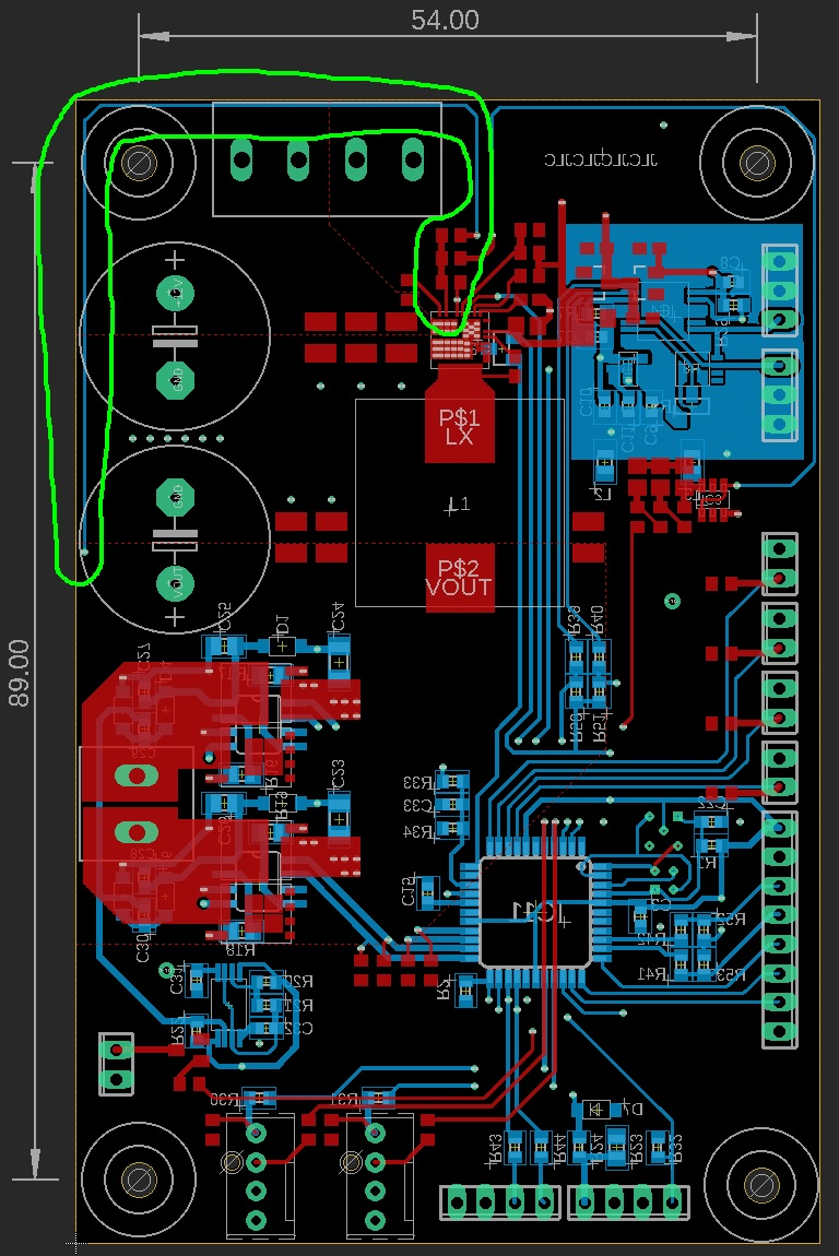

Du hast es hoffentlich nicht so aufgebaut wie gezeichnet, also die
Abblockkondensatoren meilenweit vom IC entfernt. Unter AOZ2368 findet
Google keinen Schaltregler.
Du meinst die 100nf im Eingang und Ausgang ?
Die im Eingang sind doch direkt neben dem Schaltregler und die
Ausgangsseitigen direkt hinter der Spule.
Ich dachte näher geht es nicht

Ich würde die Leiterbahn zum Test mal am R12 abschneiden (oder den R12
einfach auslöten und "hochkant" auf das linke Pad stellen) und den
Feedback per Draht quer über die Platine ziehen. Schlimmstenfalls weißt
du dann, dass es das nicht war. Bestenfalls bessert/ändert sich das
Schwingverhalten.
OP #6623041
Okay..
Hatte extra versucht das nicht quer an schwingenden Teilen oder
Stromfluss entlang zu führen.
Zwischen Top und Bottom sind daher auch noch 2 Layer zur Abschirmung.
Aber ich probiere es morgen gern mal aus.
