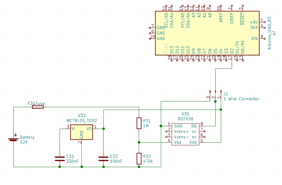

Hallo an alle,
Ich möchte mit dem Battery Monitor Chip DS2438 von der Firma DALLAS die
Spannung an einer 12 V Batterie messen mit Hilfe von Spannungsteiler,
und das alles durch Arduino Uno auslesen.
Die schaltung habe ich auf Kicad gezeichnet und hier hochgeladen (da
Fehlt noch ein Pullup Widerstand von 1K)
Ich kriege die werte nicht so wie sie sollen :
1 Versuch mit einem Netzgerät :
12V angeschlossen aber im Arduino kriege ich 10,32V (VAD = 3,3V)
mit Multimeter 11,66 V (VAD = 3,73V)
2 Versuh mit einer 9V Batterie (gemessen 8,8V):
Arduino Vbatt = 8,26V und VAD = 2,64V
Meine Frage warum gibts so eine Abweichung, liegt das an der Schaltung
oder an der Datenübertragung.?
Viele Grüsse
Daron

Hi.
Das problem ist das der Ri parallel zum R2 ist und daher den Wert
runterzieht.
Um es zu minimieren ist der Wert des 470K wiederstands und als resuktat
auch den R1 1M parralel zu verkleinern, damit die Spannungaufteilung
gleich bleibt.
Das problem ist aber die Batterie wird auch stärker belastet und damit
schneller entladen. Ich weis ja nicht ob das relevant ist.
Was hälst du von einem Spannungsfolger....
Dass ist ne einfache Geschichte mit nem OP der als Impedanzwandler
arbeitet.
Damit kannst du sogar beide Wiederstände um den Faktor 10 oder 100
erhöhen und hast damit den Stromfluss der Batterie u den Kaktor 10 oder
100 verkleinert.....
Bin grad auch zugange mit 16 x DS2438 eine 16S LiFePo4 Batterie zu
überwachen und die Inverter entsprechend zu schalten.
Ich nehme den TI BUF634.  Auf jedem +Pol sitzt dann eine Platine mit
jeweils einem OP und 1x DS2436.
