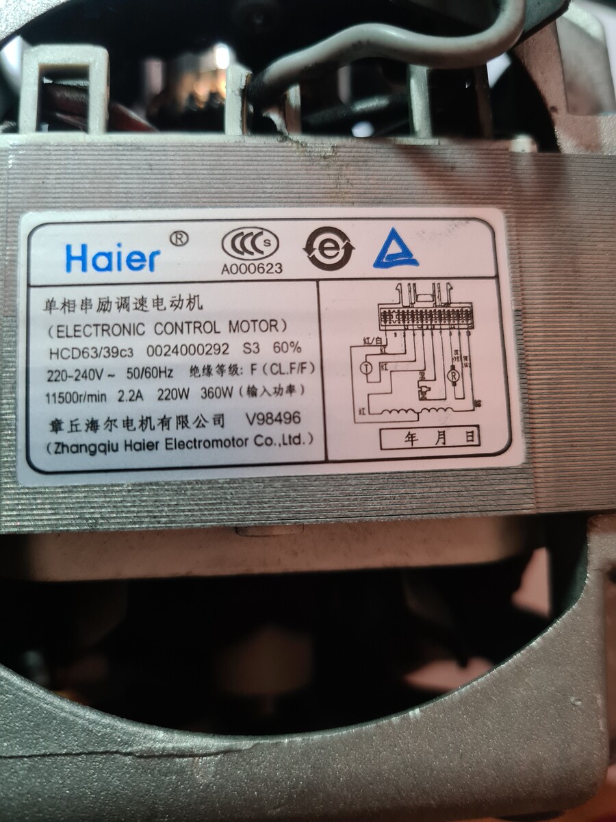

Hallo, ich möchte einen großen Drehteller (Gewicht insgesamt ca. 80 kg) antreiben, der leichtgängig auf Rollen gelagert ist. Er soll sich langsam drehen und die Drehzahl soll einstellbar sein. Also ich benötige wenig Drehzahl und viel Drehmoment. Möchte es erstmal mit einem Waschmaschinenmotor versuchen. Habe mir auch schon einen besorgt (Reihenschlussmotor), den ich ja jetzt sowohl mit Gleich- als auch Wechselspannung betreiben kann. Würde dies besser mit Gleichspannung und einem PWM Regler funktionieren? Gibts bei ebay für 5-10€. Netzteil mit 19,5V und max. 6A ausreichend? Habe auch schon überlegt ein altes PC Netzteil zu verwenden mit 12V... Oder wäre Wechselspannung besser geeignet? Dort gibts es ja auch Drehzahlregler für ca. 10€ bei ebay. Die Drehzahl wird dort über den Widerstand des Potis gesteuert, richtig? Ein weiterer Widerstand ist somit nicht mehr notwendig, damit der Motor nicht überlastet wird? Danke für eure Hilfe!
#6624375
Versuche, ob du bei 12V bzw. 19V deine maximal nötige Drehzahl erreichen kannst. Das ist jedenfalls ungefährlich beim experimentieren.
Tobi D. schrieb: > Netzteil mit 19,5V und max. 6A ausreichend? Wohl kaum. Dein Waschmaschinenmotor hat einen Tachogenerator, den nutzt man zur Drehzahlerfassung. Kauf dir https://www.ebay.de/itm/Drehzahlregelung-fur-Waschmaschinen-motoren-TDA1085C-mit-BTA24-NEU/164756503618

Wenn man an die Verbindung Feld-Anker herankommt, kann man dort auftrennen und den Motor im Nebenschluss ausprobieren (natürlich nur an DC!).
Nicht an 12V, dafür ist die Statorwicklung bereits zu niederohmig und verbrennt an 12V recht schnell.

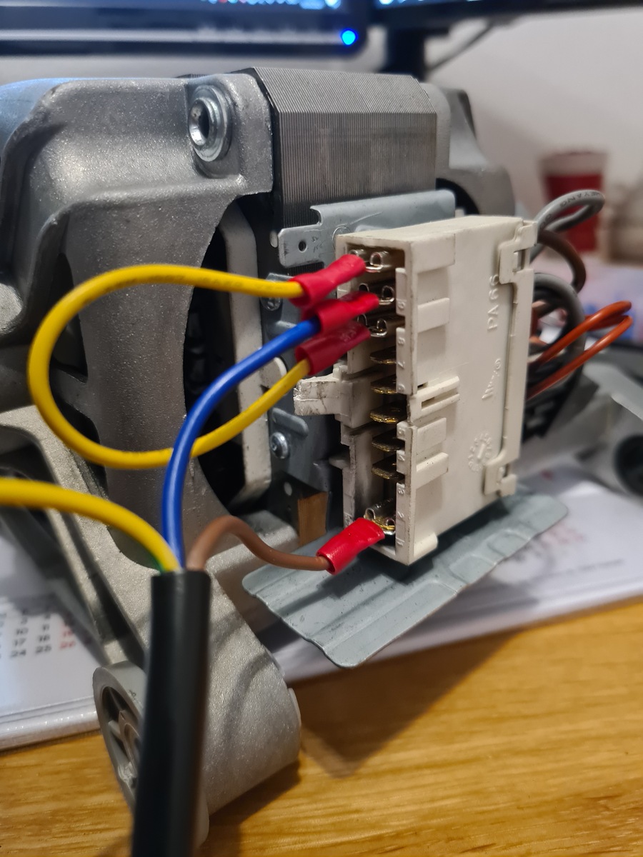

Hab den Motor eben mal direkt an 230V angeschlossen, um mal zu testen ob er kurz anläuft. Es springt jedoch jedes mal die Sicherung raus. Was habe ich falsch gemacht? Habe das Steckerkabel an eine Wicklung und an eine Kohlebürste angeschlossen. Dann habe ich eine Brücke von der anderen Wicklung und der anderen Kohlebürste gebaut. Wie gesagt, habe neben mir noch ein PC Netzteil liegen was ich jedoch erstmal umbauen müsste um es auszuprobieren. Ansonsten soll sich der Drehteller (2m Durchmesser) mit max. 10U/min drehen. Der sieht ungefähr so aus und ist leichtgängig auf Rollen gelagert: https://picclick.de/Elektrische-Drehb%C3%BChne-d-2m-Pr%C3%A4sentation-elektrisch-Display-Dreb%C3%BChne-Drehteller-253333744606.html

Stell mal bitte ein Foto rein wo man die Verkabelung des Anschlusses zum Motor sieht.

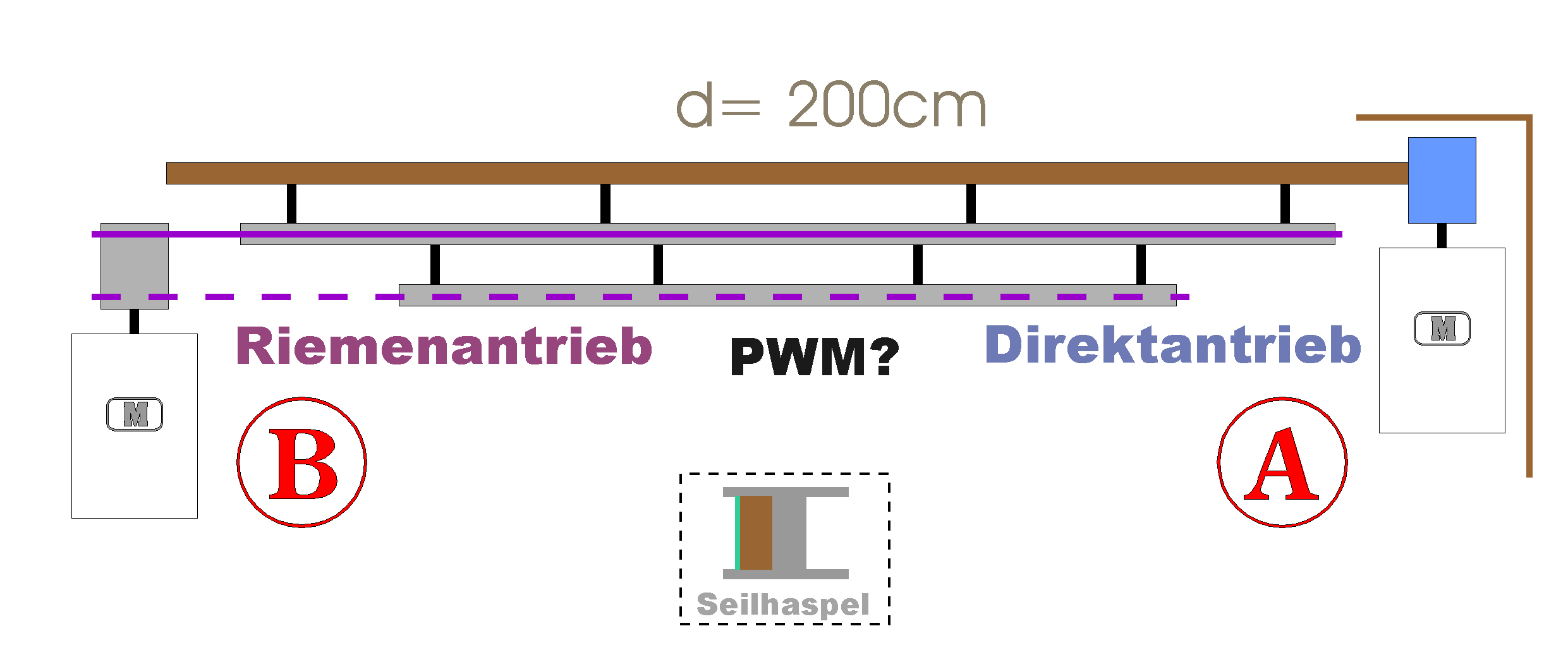

Die Drehscheibe hat ca. 2m Durchmesser. Die Riemenscheibe am Motor hat ca. 30mm Durchmesser. Mit dem passenden Riemen (z.B. https://www.zahnriemen24.de/a/40123-keilrippenriemen-pl?laengenauswahl=6096&rippenzahl=2&quantity=1 ) läuft der Motor mit 300-650U/min. Muß gehn.
#6627847
Konzentrier dich lieber auf eine Geschwindigkeit von 0,5-2 U/min die Leute wollen ja auch 'was' sehen ohne gleich zu Kotzen. Unten könntest über ein Reibrad mit einem --radial verstellbaren-- Full-Speed-Motor bequem die Drehzahl regeln, da sich die "Übersetzung" aus den Längenverhältnissen des Reibrades zum Bühnenumfang ergibt.
Tobi D. schrieb: > Motor möglichst schnell zu drehen. Besser nicht. Zuviel Kraft und Lärm. Mit 5-20V surrt er leise vor sich hin. Mit PWM oder Spannungsverstellung würde man die Kraft einstellen, möglicherweise reicht das, soll die Drehzahl exact stimen brauchts einen Regler der das Tachosignal verarbeitet.

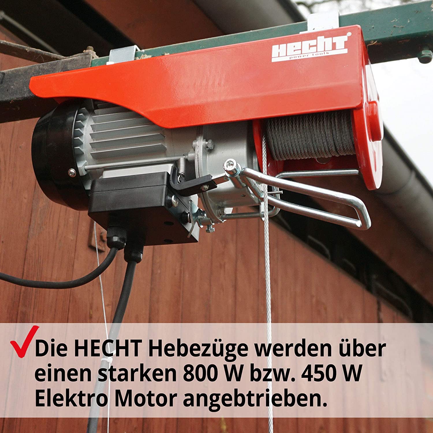

Kommt noch besser: Die HECHT-Elektroseilwinde arbeitet mit einer Hubgeschwindigkeit von 8 m/min (ohne Umlenkung) und >>>> 4 m/min (mit Umlenkung) <<<< also vielleicht sogar 10 U/min .
#6628037
Bei >>>> 8 bzw. 4 m/min <<<< und einem Drehteller-Umfang von 6m plus einem "Endlosband"-Antrieb hättest also automatisch 0,67 bzw. 1,33 U/min Interessante Rechnung, isn´t it ?

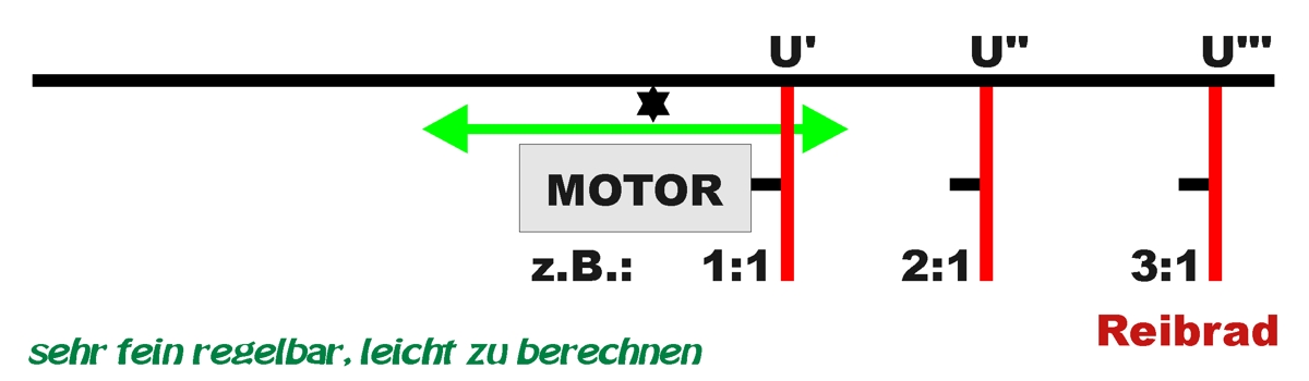

Ich werfe mal sowas in die Runde: https://www.js-technik.de/produkte/regelbare-getriebe-kombinationen/schneckengetriebemotor-mit-integriertem-frequenzumrichter/ Hier kann auch gebremst werden. Ist für Not Aus wichtig, falls sich ein Tisch selbstständig macht. Die richtige Auslegung wird man Dir ebenfalls zeigen können. Die gezeigen Motore waren nur für Kurzzeitbetrieb geeignet. Da gibt es mehrere firmen die Getriebemotore verkaufen.

Rudi Ratlos schrieb: > Kommt noch besser: > Die HECHT-Elektroseilwinde arbeitet mit einer Hubgeschwindigkeit > von 8 m/min (ohne Umlenkung) und >>>> 4 m/min (mit Umlenkung) <<<< > also vielleicht sogar 10 U/min . Ja der Motor sollte genug Drehmoment haben, ich fürchte bloß, dass die Drehzahlsteuerung ein Problem werden könnte oder? Man soll den Drehteller auch langsam beschleunigen und in der Drehzahl variieren können. Der DC PWM Regler ist nun angekommen und funktioniert auch einwandfrei. Habe es auch an 20V probiert. Fürchte halt nur, dass der Motor zu wenig Kraft hat weil der einfach für höhere Drehzahlen gedacht ist... Werde es die Tage echt mal mit einem Scheibenwischermotor ausprobieren. Bei Amazon habe ich sonst auch noch was ganz gutes gefunden: https://smile.amazon.de/Mini-DC-Getriebemotor-Metall-Geschwindigkeit-einstellbar-Drehmoment/dp/B07GJMH59V/ref=sr_1_7?__mk_de_DE=%C3%85M%C3%85%C5%BD%C3%95%C3%91&dchild=1&keywords=getriebemotor&qid=1616617493&sr=8-7&th=1 ich werde berichten

Tobi D. schrieb: >> Die HECHT-Elektroseilwinde > ich fürchte bloß, dass die > Drehzahlsteuerung ein Problem werden könnte oder? Man soll den > Drehteller auch langsam beschleunigen und in der Drehzahl variieren > können. Was willst da (noch) langsam beschleunigen? > Bei >>>> 8 bzw. 4 m/min <<<< und einem Drehteller-Umfang von 6m plus > einem "Endlosband"-Antrieb hättest also automatisch 0,67 bzw. 1,33 U/min Du sagtest doch später selbst: 1 U/min Du kannst ja (bei jedem Motor) auch einen 230V~ PWM-Regler (€ 3,-) dazunehmen. DAS kannst aber nur -probieren- , ob der Motor reagiert. Warum gehst nicht zum OBI, da gibts sowas ja auch, kannst am nächsten Tag zurückgeben. Vielleicht kannst sowas ja auch anderswo gebrauchen. PS.: Ich hab auch eine im Keller, vom PLUS, hab ich ganz vergessen. Ich weiß ja nicht wie -horrend viel- Geld du ausgeben willst, nachdem du schon den Drehteller 'selber zusammen getischlert' hast. Vergiß nicht das Gesamt- G-E-W-I-C-H-T-! Apropos: ------- DC12V / 24V 35W Mini-DC-Getriebemotor -------- ------ 10 x 6 x 6 cm; 460 Gramm --- € 42,09 € ------- Die Motorwelle hat d=8mm(!) und ist 19mm lang. SO und jetzt sagst mir mal, wie du das an deinen 3qm-Drehteller ---ANFLANSCHEN-- willst unabhängig von Drehoment und Gewicht !
#6635060
So könnte das aussehen, mit geringem Aufwand. Die Seilhaspel mit Holz + Gummiauflage aufdoppeln (füllen). Schau. Der Motor dreht mit einer bestimmten Drehzahl (zB. 10 U/min), die 'Antriebswelle' hat einen bestimmten Durchmesser (zB. 13 cm) also einen bestimmten Umfang (zB 13cm *3,14 = 40cm) Der Drehteller oder eine 'Riemenscheibe' hat auch einen Durchmesser und damit ebenfalls einen Umfang (zB. 200cm *3,14 = 630cm) DARAUS ergibt sich: Der Motor liefert 10 U/min * 40 cm = 400 cm/min Der Drehteller wird angetrieben mit 630cm : 400 cm/min = 1,575 U/min Du willst aber nur 1 oder gar 5 U/min ?????? Also mußt du entweder die Antriebswelle vergrößern oder verkleinern, oder eben den Drehteller bzw. angeflanschte 'Riemenscheibe'. So einfach kann man das und läßt sich das berechnen, das sog. -- Über-/Untersetzungsverhältnis! -- hier eben 1 : 15,75 -- oder 15,75 : 1 je nachdem wo man den Antrieb hintut . So und jetzt rechnest 'das' mal schön mit 8mm Wellendurchmesser durch!
#6635075
Sorry, selbstverständlich sollte es heißen : Der Drehteller wird angetrieben mit 400 cm/min : 630cm = 0,63 U/min

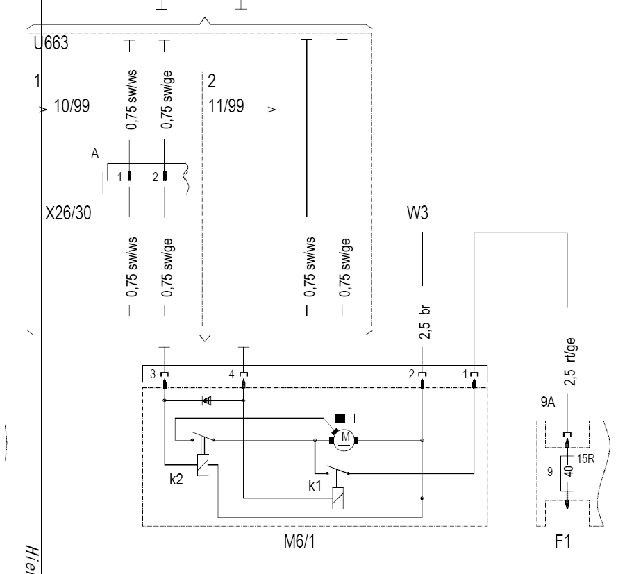

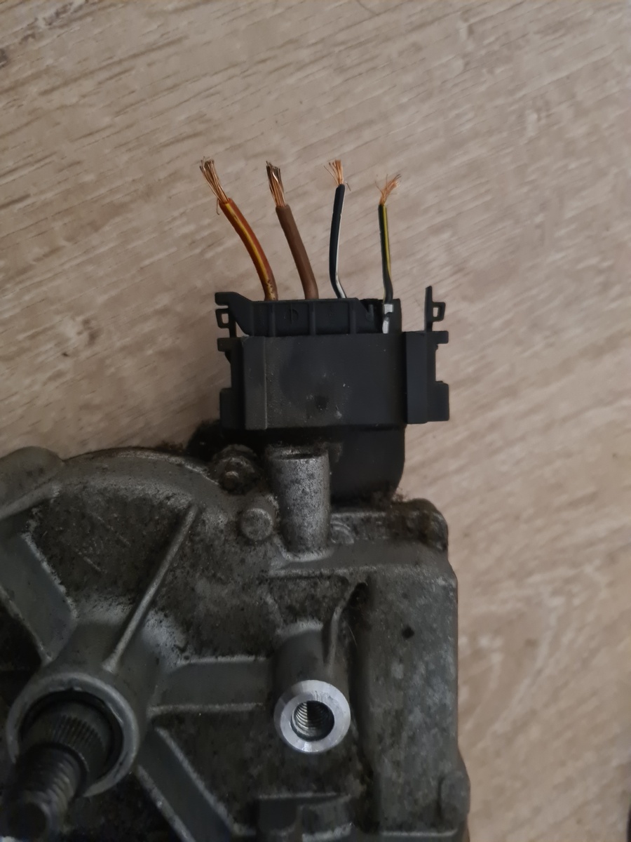

Danke erstmal für die Antworten und die Tipps. Ich habe jetzt mal einen Scheibenwischermotor besorgt und ihn angeschlossen. mit Poti läuft das ganze so: https://youtu.be/eU6vlE9MYJM ohne Poti so: https://youtu.be/4Rsyne4iB5M mich wundert, dass sich das ganze so anhört als liegt die Spannung nicht kontinuierlich an. Habe mal eine 12V Lampe vom Auto angeschlossen und die flackert ebenso. Das ist doch nicht normal und liegt wohl am Netzteil oder? komisch... Der Motor dreht übrigens mit Poti ca. 20U/min und ohne mit 32U/min. Klingt auch irgendwie anders. Warum dazwischen ein Unterschied liegt weiß ich nicht :D Würde ich auf den Motor mit 20U/min also direkt eine Riemenscheibe befestigen mit 20cm Durchmesser und der Drehteller hat ein Durchmesser von 200cm, dann wäre das Verhältnis ja 1:10 und somit die Drehzahl von dem Drehteller 2U/min. Mit dem Drehzahlsteller kann man das ganze noch etwas langsamer machen. Hört sich gut an würde ich sagen. Der Motor hat auf jeden Fall auch mehr Drehmoment als der Waschmaschinenmotor bei geringer Drehzahl.
bin mir mit dem Anschließen des Motors aber auch nicht so ganz sicher. Also er läuft wenn ich Plus auf das braune Kabel gebe und Minus auf das rot-gelbe. Habe gelesen, dass es meist noch eine weitere Geschwindigkeit gibt. Hättet ihr ne Idee was ich dazu wie anschließen muss? Bei dem schwarz-weißen höre ich nur ein Relais klicken.
#6640554
Schaltplan des Motors im Anhang.

Du bist einfach ein Gauner . Du hast gesagt, du hast den Drehteller bereits. Und wo isser? Den wollen wir jetzt mal sehen . Dreht ein Scheibenwischermotor (wie auch ein Waschmaschinenmotor) nicht zuerst nach links und dann erst nach rechts ? Nicht verzagen, Steuerung fragen(kaufen). undWie du am PWM-Regler siehst, funktioniert es -nicht immer- mit dem PWM-regeln. Der murrrlt erst ab 8-9 V. Könntest einen Klodeckelöffner draus machen. Hab gestern drei Mini-PWM bekommen, zum Testen einen professionellen 12V-Ventilator aus einem 2kW-Haarfön drangehängt, der läuft ab 1,5V. Hab noch vier Heißluftlötgriffel mit Düsen da, aber keine teure Membranpumpe dazu.
Die meisten dieser Motoren laufen kontinuierlich, die Hin- und Her-Bewegung wird durch ein exzentrisches Gestänge realisiert, wie bei einer Kurbelwelle. Der Ruhelagekontakt hat auch keinen Anschlag, sondern das ist nur ein einfacher Kontakt. Die Wisch-Elektronik kann diesen auswerten, um den Motor im richtigen Moment zu stoppen - oder eben auch nicht. Allerdings sind diese Motoren nur begrenzt dauerbetriebsfest. Mal sehen wie lange das Ding unter diesen Bedingungen durchhält oder wann es wegen Überhitzung den Arsch hochreißt. Edit: Beim Waschmaschinenmotor bzw. Reihenschlussmaschine wird die Drehrichtung durch Umpolen der Rotorwicklung geändert. Kann man machen, MUSS man aber nicht, dem Motor ist das egal. Manche haben eine bevorzugte Drehrichtung (fürs Schleudern, durch schräg angesetzte Kohlen) aber können trotzdem in beide Richtungen laufen. Außerdem dreht der Motor etwa 10mal so schnell wie die Trommel, also selbst wenn die Trommel nur eine Umdrehung je Richtung machen würde, macht der Motor gleich 10 davon.
#6640722
Ben B. schrieb: > exzentrisches Gestänge Jo, Funkenflug! ich habs mir eh gedacht. Ich kann mich nur nicht mehr daran erinnern. Hab das Zeug mal ausgebaut, das halbe Auto zerlegt und danach ruhend gemeldet. Ich weiß nicht, was er da will, er kauft und kauft.. statt daß er endlich mal seinen Drehteller 'präsentiert'. Mit oder ohne angeflanschter SEX-BOMBE .. sich am Seilwinden-Seil räkelnd .. hoch über dem Seil-Haken ..
