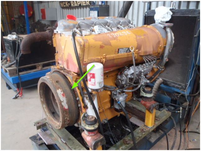

Genau es ist ein Stromerzeuger mit einem F5L912. Eine Logo soll die
Motorsteuerung und Überwachung übernehmen und ein ADE9000 die
Spannungsüberwachung.
Der Motor hat zwar einen Tachowellenanschluss, jedoch konnte ich keinen
Detektor finden und angeblich brechen die Tachowellen gerne mal.
Mit den Magneten habe ich halt bedenken, dass die irgendwann abfallen,
die Unwucht ist vermutlich zu vernachlässigen.
Die Idee mit dem Zahnkranz finde ich eigentlich sehr gut, darauf bin ich
noch nicht gekommen. Würde aber mal behaupten, dass der deutlich mehr
als 60Zähne hat und die 1,5kHz des vorgeschlagenen Sensors bei weitem
nicht ausreicht. Auch müsste die Frequenz dann zunächst extern noch
heruntergeteilt werden.

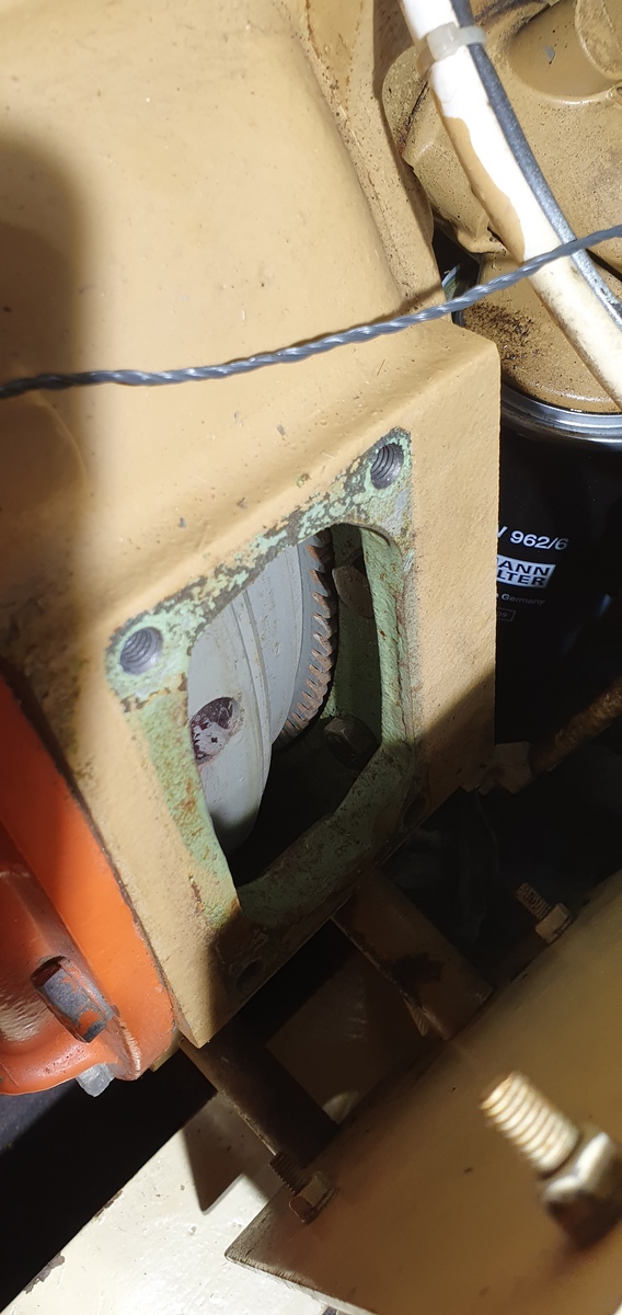

Ich werde mal schauen, wie es hinter der Abdeckung zum Schwungrad
aussieht, ansonsten werden Magnete aufgeklebt.

von Manuel (Gast)
Am Schwungrad ist ist Loch ca. 20mm Durchmesser und 30mm tief. Das
sollte sich doch mit einem induktiven Sensor detektieren lassen. Welchen
Sensordurchmesser nimmt man da für einen möglichst großen Abstand?
Taugen die billigen von ebay was?
von Walter T. (nicolas)
Das ist doch wunderbar. Da passt ein iduktiver Näherungsschalter mit 8
mm hervorragend und man muss sich nicht mit dem Einpassen eines Magneten
herumärgern. Einer mit ca. 5 mm Schaltabstand sollte perfekt sein.

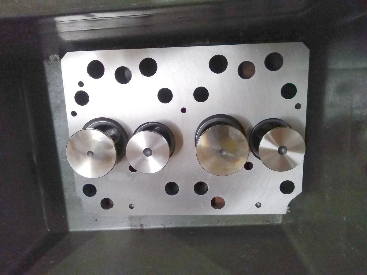

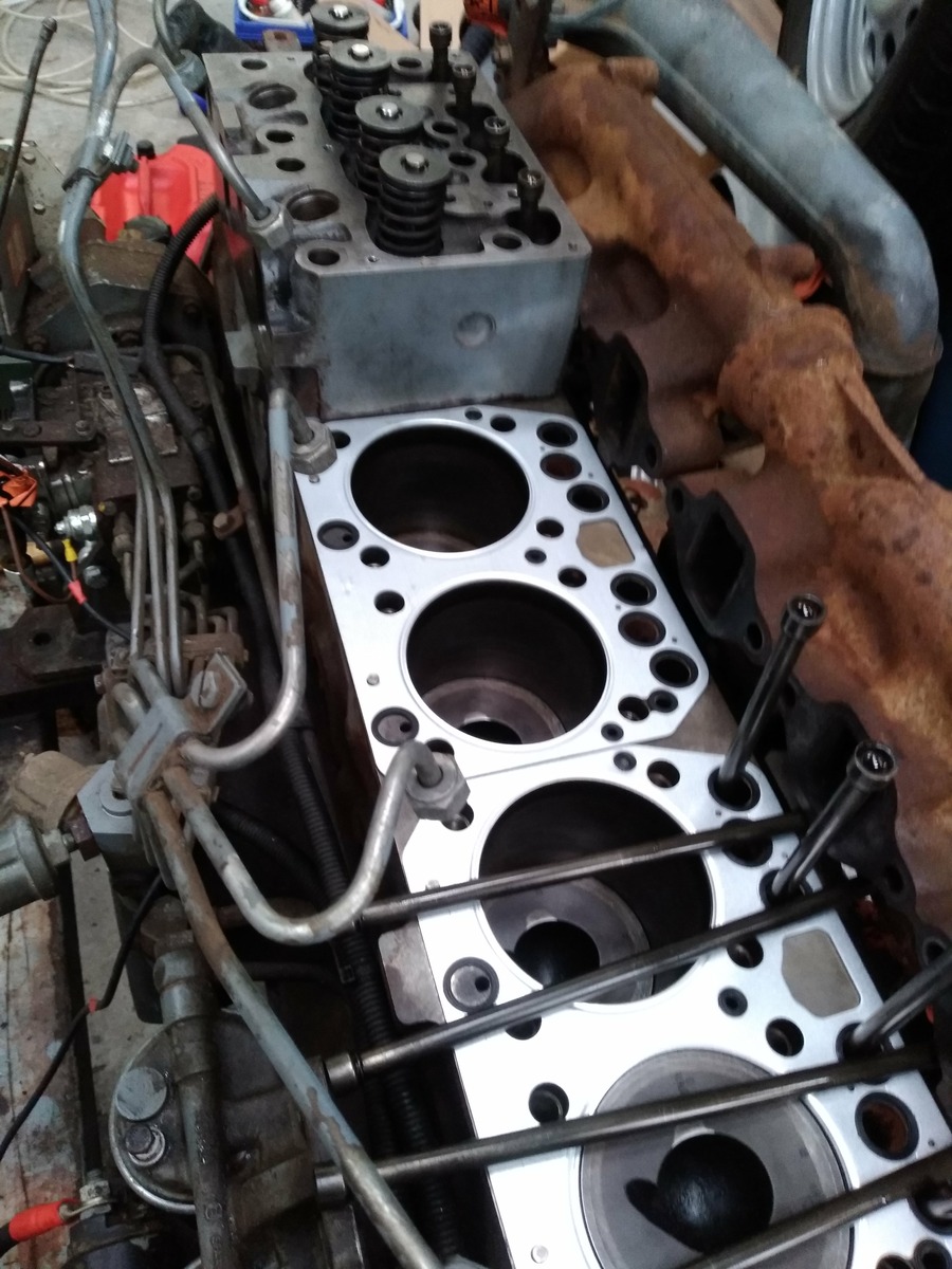

Seit einigen Wochen habe ich selbst einen 100kVA Notströmer vor der
Brust. Der Motor ist ein MAN D0226 MTE mit Turboaufladung, der Generator
ist ein Leroy-Somer LSA44, dazu ein GAC ESD2210-24 Governor.
Die Maschine hat irgendwo über 10 Jahre ungenutzt herum gestanden. Die
Ventile waren eingelaufen uns sassen fest, das musste zuerst erneuert
werden damit der Motor überhaupt wieder lauffähig wurde. Derzeit steht
die Maschine auf einem provisorischen Rollrahmen, 1,5to lassen sich so
überhaupt bewegen.
Inzwischen hat die Maschine den ersten Probelauf vollzogen. Leider habe
ich nur 10kW als Last zusammen bekommen. Eine schaltbare 80kW Lastbank
wäre mir lieber. Vor allem um das dynamische Verhalten des
Drehzahlreglers einstellen zu können.
Hier ein kurzes Video vom Probelauf:
https://www.youtube.com/watch?v=j-HCWGlGcsw
Wer sich für die ganze Geschichte interessiert, hier gibts auch ne Menge
Bilder:
http://www.viermalvier.de/ubbthreads.php?ubb=showflat&Number=691300&page=5
von Manu (Gast)
Rainer, auch sein sehr schönes Projekt.
Unser Aggi stand mindestens 20 Jahre. Die Einspritzpumpe förderte Heizöl
und war komplett verharzt. Wir haben sie von einem Profi überholen
lassen.

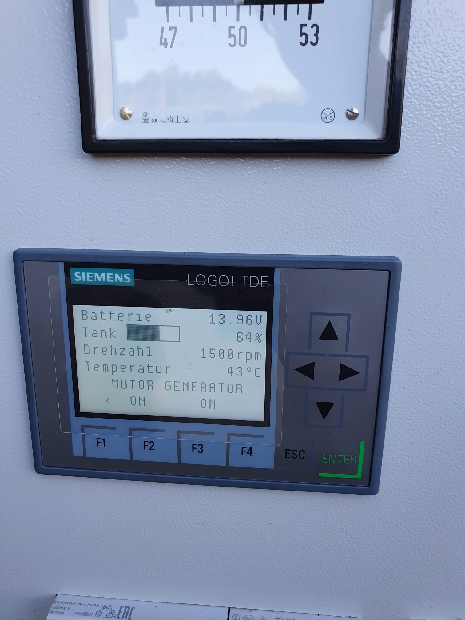

Es wird ein induktiver Sensor verbaut, welcher in Verbindung mit der
Logo nur der Motorüberwachung gilt. Der Schaltschrank ist auch fast
fertig.

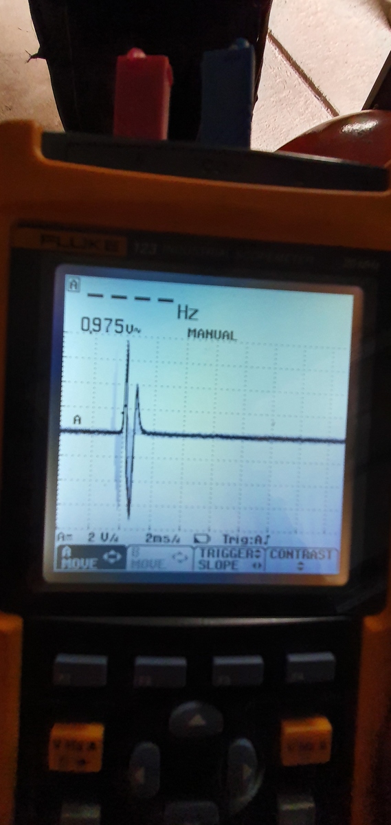

von Manu (Gast)
Müsste PNP-NO sein. Der wurde direkt an die Logo geschaltet und gemessen
mit einem Fluke Scopemeter.
Der Einwand mit den Pulldowns ist gut, keine Ahnung warum ich das noch
nicht weiter verfolgt habe.
Abstand dürften ca 2mm gewesen sein, bei 12mm Sensordurchmesser.

von Rainer D. (rainer4x4)
Wo ist das Problem? Der Anlasserzahnkranz auf der Schwungscheibe ist zu
detektieren, daraus resultieren etwa 4kHz.

von Manu (Gast)
Ja.... der Zahnkranz wäre mir auch lieber, aber da komme ich nicht ohne
großen Umbau ran.
Die Lichtmaschine hat keinen W Anschluss und über die
Drehstromwicklungen möchte ich nicht gehen.
Die Logo hat angeblich einen 5kHz Eingang, wie auch immer, notfalls
erledigt das sonst ein Attiny oder 74xx.
Ich habe den Sensor jetzt auch mal an einer Drechselbank getestet, 150Hz
direkt ohne weitere Beschaltung mit einem Oszi gemessen, kein Problem.
Die Löcher im Schwungrad haben ca 20mm Durchmesser und sind 30mm tief.
Die 4 "Löcher" der Backenführung an der Drechselbank sind etwas kleiner.
Der Radius bei der Drehchselbank beträgt 7cm und beim Schwungrad liegt
er bei 18cm, damit ist die Umlaufgeschwindigkeit 2,5x höher.

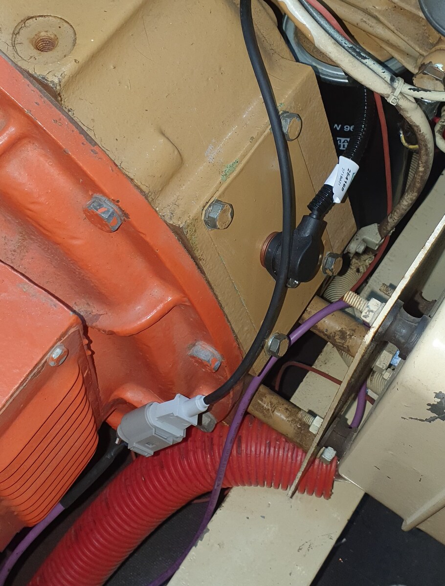

von Manu (Gast)
Wir haben gestern mal einen Kurbelwellensensor vom Auto getestet. Das
hat einwandfrei funktioniert, der sensor ist komplett passiv und ich
gedenke ihn mit Komparator und Monoflop Logo tauglich machen zu können.
Detektiert wurde das Loch am Schwungrad. Ich habe nach wie vor keine
Möglichkeit gefunden an den Anlasserkranz zu kommen, wäre mir natürlich
auch lieber.
von Manu (Gast)
Der Teil wäre nun erfolgreich erledigt. Mit dem Kurbelwellensensor vom
Auto klappt wunderbar. Die Auslösung ist begrenzt, aber es lässt sich
einwandfrei die Anlassedrehzahl messen, oder ob die Einspritzpumpe im
Fehlerfall von 1500U/min abweicht.
