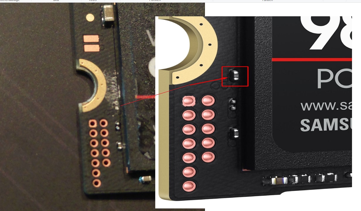

Hey ich war so Schlau und habe mir mit einem Schraubenzieher schön einen
Kondensator runtergerissen. Leider hat sich Samsung ein wenig Happig und
schreibt nicht welcher dies ist. Kennt jemand einen Trick rauszubekommen
welcher das genau ist ?!
Es ist eine Samsung 980 PRO NVMe M.2 SSD 2TB

Der beste Trick wäre, den abgerissenen Kondesator noch zu haben.
Der zweitbeste, noch eine zweite deratige Platte zu haben.
Un der dritte, einfach einen 100nF Kondesator einzubauen.

>>Hoffentlich sind die Leiterbahnen nicht mit abgerissen. Bist Du sicher,
dass es ein Kondensator ist?
Leiterbahnen sind noch da.
Ja es ist ein smd tantal elektrolytkondensator

(Firma: Funkenflug Industries) #6624750
Ist mit hoher Wahrscheinlichkeit der gleiche wie ganz unten. Der
mittlere der drei wurde offenbar bereits in der BWL-Abteilung für nicht
besonders wichtig betrachtet.
Allerdings bin ich auch eher skeptisch, daß der Totalausfall der SSD an
dem fehlenden Kondensator liegt.

Du nimmst die funktionierende Platte, lötest das Bauteil dort ab und
misst es aus.

also 3x 100nF halte ich für plausibel, von denen schon einer eingespart
wurde und was offensichtlich mal funktionierte bis auch der vorletzte
beim TO abgerissen wurde.
Man konnte versuchen den mit 100nF zu bestücken, man könnte auch
versuchen  auf den leeren Plätzen 2x 100nF zu setzen, entweder es klappt
oder eben nicht dann ist der TO aber nicht schlechter dran.
Das bessere Bild zeigt 2 dicke was darauf hindeuten mag das statt 3 nun
nur 2 eingesetzt wurden mit mehr Kapazität.

ich wäre mir mit Kondensator da unten nicht sicher. Weiter oben oder am
Rand sieht man ja andere verwendete Kondensatoren.
Es kann sich auch um einen Thermistor (NTC/PTC) handeln. Bei den SSDs in
Riegel-Bauform wird die Temperatur überwacht.
Das ist alles nur Rätselraten. Das gleich aussehende Bauteil ablöten und
vermessen, wird die besten Chancen liefern. Wenn es sich wie ein
Widerstand verhält, Temperatur ändern und vergleichen. Wenn es sich um
einen Kondensator handelt, Kapazität messen und mit plausiblen Werten
vergleichen.
Auch wenn es momentan schwierig ist, gibt es vielleicht in deiner Nähe
ein Hackerspace oder ähnliches die über ein hilfreiches Messgerät
verfügen.
Wenn du es mit dem Kondensator ausprobierst, die Spannungsfestigkeit
sollte hoch sein für die gewünschte Baugrößen.
Da ich aber nicht wüsste, dass auf einem SSD-Riegel eine höhere Spannung
benötigt wird, gehe ich von maximal 3,3V aus. Etwas anderes finde ich
auf dem M2-Stecker nicht. 16V sollten also gehen, 50V sollten auch nicht
stören.

meine Idee wäre ja, das Modul wurde ab Werk mal mit 2x 100nF o.ä.
geliefert, Einsparung der BWL, dann merkte man ist etwas knapp und man
vergrößerte die Kapazität, deswegen sind die auf dem neuen Bild dicker,
aber es wurde weiterhin 1 Kondensator eingespart.
Kann also sein das die neuen 2 Kondensatoren mehr als 100nF haben.
Vorausgesetzt der übrig gebliebene hat 100nF aber das könnte der TO nach
auslöten messen! und dann 3x den gemessenen Wert einsetzen oder 2x einen
größeren Wert einsetzen.
#6624892
unten drunter ist doch noch so ein Bauteil vorhanden. Sieht zumindest
auf dem Foto identisch aus.
Das würde ich einfach mal ausmessen.
Jaja, ich weiss, ist fachlich nicht korrekt, eher ein pragmatischer
Ansatz. Aber einen Versuch ist es wert...
Viel Erfolg.
#6624919
Hier sieht man die Platine ohne Aufkleber:
https://www.hardwareluxx.de/images/cdn01/4E5D2122C8134DC794223601488E6D37/img/BABC7156ABB04E9192D2A051292217AF/Samsung_980_PRO_07_BABC7156ABB04E9192D2A051292217AF.jpg
Kondensator sieht auf jeden Fall plausibel aus.
Am linken NAND-IC gibt es an nahezu gleicher Stelle auch einen kleinen
Kondensator. Vielleicht wird damit eine intern erzeugte Spannung
gepuffert.
Speicher reagieren dann auch empfindlich, wenn die nicht stabilisiert
wird.

#6625270
Herje, soviel Unwissen und Unsinn auf einem Haufen... Ein paar Leute
sollten die Zeit, die sie hier zum antworten verbraten, lieber mit
nachdenken verbringen, dann klappts auch mit der Transferleistung...
Lothar M. schrieb:
>> Kennt jemand einen Trick rauszubekommen welcher das genau ist ?!
In den Fall einfach mit einem Multimeter mit Kapazitätsmessung
nachmessen. Da reicht auch ein einfaches Multimeter, dann kennt man
immerhin die grobe Größenordnung. Alternativ den noch vorhandenen,
unteren KerKo messen. Wie auf deinem Bild gut zu sehen ist, sieht dieser
identisch aus und ist ziemlich ähnlich angebunden. D.h. am oberen Pad
ist keine Leiterbahn zu sehen (geht vmtl unter den IC rechts), am
unteren Pad ist direkt ein Via zu sehen. Daher würde ich davon ausgehen,
dass beide die gleiche Funktion und damit gleiche Größe haben.
Peter D. schrieb:
> Könnte auch ein Kondensator auf Datenleitungen sein (wenige pF).
Unwahrscheinlich, da sich die Datenleitungen alle eher am M.2 Stecker
befinden. Zudem müssten es dann zwei KerKos sehr nahe nebeneinander
sein. Bei den Geschwindigkeiten einer NVMe sind alle Signale (in welchen
ein Kondensator sinn macht) differentiell. D.h. es müssten zwei
Leiterbahnen sehr nah (~ 200 um) nebeneinander sein, inkl identischen
Kondensatoren.
Du könntest auch einfach mal die beiden Pads vom Kondensator
durchpiepsen und prüfen, ob eines mit GND verbunden ist (die Goldfläche
am Schraubenloch). Wenn ja, ist es ziemlich sicher ein normaler
Pufferkondensator.

Gast #6625443
Und mal zurück zum Thema. Ich bezweifle, dass es hier überhaupt um einen
Kondensator geht. Auch deutet die schwärzliche Färbung eher auf einen
Dämpfungsferrit hin. Also ein Teil mit fast Null Ohm Längswiderstand.
Wenn das fehlt, ist womöglich die Betriebsspannung unterbrochen, und das
erscheint mir durchaus plausibel. Sollte dies zutriffen, ist der fix
denkbar einfach: Ein Lötkleks, der beide pads verbindet, und fertich!

> einen
Plausibel.
#6625561
Daniil K. (Gast)
Das war kein Schraubenzieher. Aber mit einem Akkuschrauber (mit dem man
an solch mechanisch empfindlichen Teilen eher nicht rumfummeln sollte)
bekommt man solche kreisrunde Kratzer perfekt hin ...
>>>Sicher nicht, sondern ein MLCC.
>>Und 100nF sind plausibel.
>Super Antwort hier weider. nein sind nicht plausibel....
Für einen Kenner ist das aber plausibel, sofern das wirklich ein C war
(wovon ich auch ausgehe).
>Jetzt nochmal dazu das ich keine Ahnung habe.
>100nf kann ich ja nehmen nur was ist mit den anderen Spezifikationen
>kann mir doch nicht einfach irgendein 100nF kondensator da einbauen und
>hoffen das hilft ...
Welche Spezifikation hättest Du denn noch berücksichtigt?
Zumindest sollte es schonmal kein bedrahteter Keramik-C sein. Und Tantal
oder "normaler" Elko erst recht nicht. Und Spannung sollte deutlich über
dem sein, was so eine M.2-Schnittstelle max. per Design nutzt.
Und wenn es ein Abblock-C ist, dann ist der evtl. noch nichtmal nötig an
der Stelle, und wenn doch, dann würde bei solchen HF-Teilen auch 10n
oder gar nur 1n reichen.
Wenn man Pech hat, dann isses vielleicht auch eine L. Dann wäre ein C
natürlich kontraproduktiv, aber zumindest würde er bei diesem Versuch
keinen Schaden anrichten.
Ich würde das Ding einfach anstecken, und testen, ob die Platte nicht
auch ohne den vermeintlichen C funktioniert. In dem Falle war es
vermutlich zumindest keine L oder R, wenn's geht. Und in dem Falle würde
ich den C mit paar nF bei Gelegenheit mal nachrüsten, um die
Funktionssicherheit noch ein kleines Stückchen zu erhöhen.
Das war mein erster Gedanke. Aber rechts im Bild des TO ist das
zumindest teils ein CAD-Export/Rendering. Bei Originalfotos sieht es
doch deutlich braun aus. Es gibt auf der Platine einmal MLCCs in
hellbraun und in braun.
Das sind beides mal X5R oder X7R Typen.
Es kann gut sein, dass Dämpfungsverrite auf der Platine verwendet
werden. Aber oft will man damit ja ein LC-Filter realisieren, da müsste
dann ein C in der Nähe sein.
Und ja, was viele geschrieben haben ist nicht verkehrt: Einfach mal das
Multimeter ranhalten.
Gast #6625722
Ein C ist erstmal nicht falsch und es geht nichts kaputt.
Kann man messen. Abblock C liegen zwischen Masse und Betriebsspannung.
Wäre es ein Kodierwiderstand, kann man einen 1k einlöten.
Da geht auch noch nichts kaputt.
Bei einer Induktivität wird es schwieriger.
Man könnte sich mit einem 100Ohm und danach mit einem 10Ohm Widerstand
herantasten.
