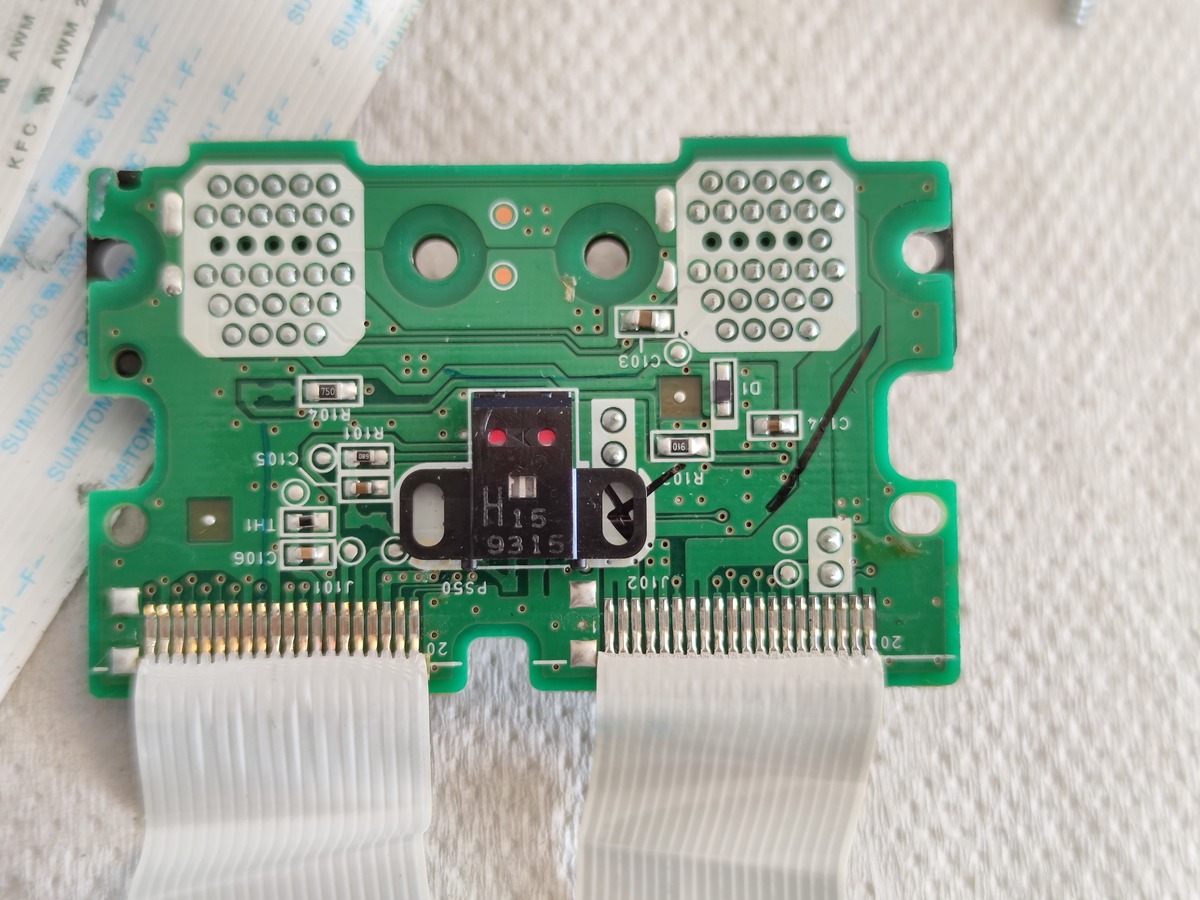

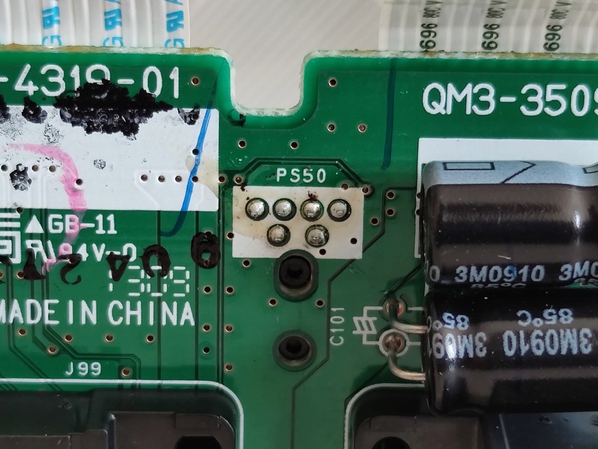

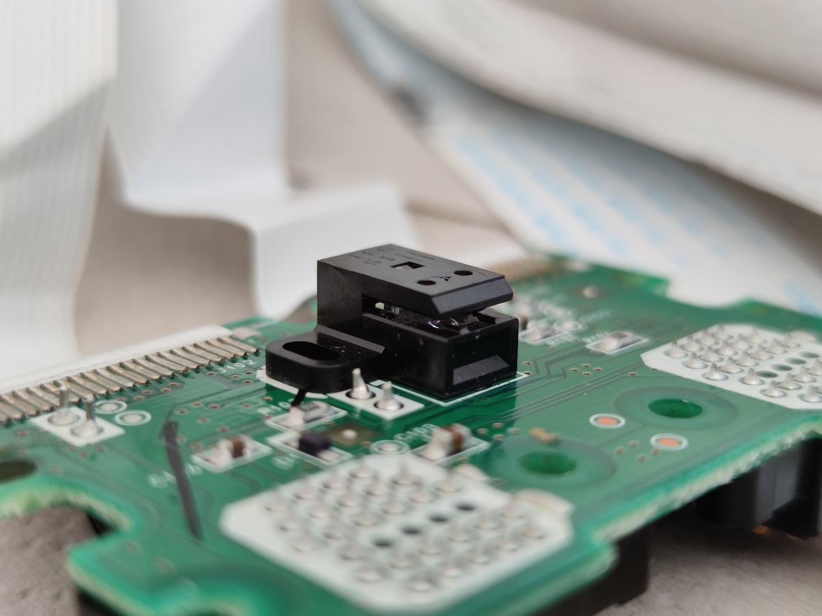

Guten Tag,
kann mir hier evtl. jemand bei der Bauteilidentifizierung weiterhelfen?
Ziel dieser Aktion soll es sein ggf. den Hersteller und die
Produktinformationen herauszufinden, so dass man das Bauteil
nachbestellen kann.
Das Board stammt aus einem alten Canon-Drucker, das Bauteil ist eine
doppelte Gabellichtschranke ("optical sensor quadrature encoder", "6 pin
photo-interrupter" o. ä.). Ich finde leider nichts.
Schon einmal vielen Dank für etwaige Mühen.
VG Olli

Die genaue Bezeichnung des Druckers kann ich leider nicht mehr
nachreichen. Genau, es ist der optische Taktgeber aus dem Druckkopf aber
wo kann man sowas, am besten genau den bestellen? Ich brauche es als
Ersatzteil, das Prinzip wäre aber ggf. für zukünftige Projekte
interessant also immer her mit Empfehlungen o. ä.
VG Olli

Avago ist ein bekannter Hersteller für die Dinger, mit Google
Bildersuche nach 'avago encoder' findest du eine Menge Treffer. Kaufen
kann man ähnliche bei Distris wie Mouser oder DigiKey.
Zum Einsatz in anderen Projekten lassen sich die Anschlüsse
herausfinden: zwei sind für die LED, dann GND, +5V (die meisten brauchen
5V) sowie die Encoder Ausgänge A und B. Da kommen saubere Pulse raus,
die Dinger sind recht aufwändig, da sind nicht einfach nur zwei
Fotodioden drin, sondern eine ganze Matrix. Deshalb müssen die Encoder
und die Codestreifen von der Auflösung her auch übereinstimmen.

Vielen Dank für die zahlreichen Rückschriften. Mit dem Stichwort "Avago
encoder" ist wirklich viel zu finden und die Ergebnisse zeigen mir
wonach ich gesucht habe.
Auf dem zugehörigen Taktlineal habe ich das Logo eines Herstellers
ausmachen können, diesen habe ich mal kontaktiert, vielleicht kann der
mir weiterhelfen was die Auflösung angeht. Im schlimmsten Fall muss ich
ein Inch anlegen und die Lines zählen... :-D
Stichwort Ersatzteil: Ich will den Druckkopf umbauen und dann kann ich
das Board in dieser Form nicht so gut gebrauchen, ich will also die alte
Platine durch eine neue "ersetzen". Ich werde wohl versuchen es
auszulöten aber das kann eigentlich nur schiefgehen und deswegen möchte
ich ggf. ein Ersatzteil zur Verfügung haben.
Bezüglich des Alters des Boards bin ich überfragt, der Drucker wurde vor
ein paar Jahren gekauft. Mehr weiß ich auch nicht.
Wären in Summe 4 Pins oder liege ich falsch? Das Bauteil hat 6 Stück,
ist das evtl. noch Versorgungsspannung für die Fotodioden?
Vielen Dank nochmal
VG Olli

Rechnen scheint nicht deine Stärke zu sein?
zwei sind für die LED  -->    2
dann GND, +5V          -->  + 2
Ausgänge A und B       -->  + 2
Summe:                        6

> Da ist einfach eine LED und zwei Fototransistoren drin.
Nein, die wesentlich aufwändiger, da kommen messerscharfe Digitalsignale
raus.
Mit zwei Pins für LED plus vier für +5 V, GND und zwei Outputs komme ich
auf 6. Aber es gibt auch Module mit vier Anschlüssen wo die LED an + und
GND hängt.
