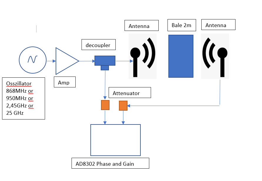

Hallo!
Ich bin relativ neu in der HF Thematik (arbeite normalerweise im Bereich
unter 30MHz) und habe als Aufgabe einen Versuchsaufbau zum Umsetzen
bekommen.
Ich soll eine Art Funkstrecke mit 2 Richtantennen aufbauen (die zw. 1m
und 5m) voneinander entfernt sind. Eine Antenne soll ein Signal ob Puls
oder CW kann ich noch nicht sagen, Senden und die andere das Signal
empfangen.
Ich möchte dann die beiden Signal nach Phasenverschiebung und Dämpfung
analysieren. Ich habe mir jetzt den Messaufbau so vorgestellt
(Oszillator od. VCO) -> (Verstärker) -> (Richtkoppler->A ->B) (A: ->
Antenne -> Antenne -> Attenuator -> AD8302 ch2 ) -> (B: Attenuator ->
AD8302 ch1)
Kann ich das von der Logik so aufbauen? Ich würde gerne verschiedene
Frequenzen bis 2,4GHz durchtesten.
Danke für die Unterstüzung
MArtin.

Ohne Selektivität auf der Empfängerseite? Ich stimme im übrigen Michael
zu, eine gute Skizze würde helfen.
> Versuchsaufbau
Wenn es nur um einen Versuchsaufbau geht, wäre das ein Fall für die
mittlerweile zahlreichen Hobby-VNAs, die es für kleines Geld gibt. Z.B.
der NanoVNA V2 sollte für eine solche Anwendung mehr als hinreichen:
https://nanorfe.com/nanovna-v2.html
Für das Geld kannst Du es kaum selber bauen. Hier im Forum gibt es
zahlreiche User, die mit dem Gerät oder ähnlichen Erfahrung haben.
OP (Firma: Schaller GmbH) #6624842
Danke mal für die ersten Anregungen, Ein Schematische Zeichnung habe ich
mal angefangen.
Ich kann noch nicht sagen welche Sendeleistung ich benötigen werde, da
dann durch die Barriere verschiedene Ballen auf einem Förderband
durchfahren werden. Die Phasenverschiebung und Dämpfung ergibt sich dann
aus dem Material.
Es muss auch keine Low Budget Lösung sein.
Ergänzung: der Nanovna ist zur Zeit überall Out of Stock.. Ich hätte vom
AD8302 das Arduino Shield im Auge.

Ja, das kann man so bauen WENN es KEINE fremden Störsignale gibt. Also
wenn das zB in einer geschlossenen Metallkammer betrieben wird.
Ansonsten braucht mal eine Lösung, um WLAN & Co auszublenden. Wenn du
gezielt diese vielgenutzen Frequenzen wählst (weil zulassungsfrei) wird
es entsprechend schwierig.
Wir hatten als Forschungsprojekt an der Uni auch solch eine
HF-Transmissionmessung um durch ein Förderband zu messen. Anwendung
damals im Steinkohlebergbau, Personenerkennung auf dem Förderband.
Frequenz bei uns war damals 10GHz, erste Tests mit Netzwerkanalysator
(Betrag & Phase) und für die finale Hardware genügte dann eine reine
Dämpfungsmessung (ohne Phase). Wir hatten damals eine
Amplitudenmodulation und im Empfänger eine Detektorauswertung auf unsere
Modulationsfrequenz.
Industrielle Anwendung so einer Mikrowellen-Transmissionsmessung am
Förderband zur Feuchtebestimmung:
https://www.berthold.com/de/prozessmesstechnik/produkte/online-feuchtemessung/micropolar-lb-567-568-mikrowellen-feuchtemessung/
Viel Erfolg!

Gast #6625241
Nachtrag mit Gerätetipp für die Voruntersuchung:
https://www.deepace.co/product/kc901s-4ghz-handheld-network-analyzer/
Der KC901S+ hat u.a. einen Modus, wo du bei Festfrequenz Betrag und
Phase der Transmission darstellen kannst, mit sehr vielen Messwerten pro
Sekunden. Die klassischen Frequenzsweeps von S11, S21 kann er natürlich
auch. Insgesamt ein nützliches kleines Gerät für solche Meßaufgaben.
Im Gegensatz zu deinem Eigenbau (breitbandig ohne Vorfilter) wäre das
selektiv, was ich wichtig fände um nicht auf Artefakte von fremden
Funksignalen reinzufallen.
Viel Erfolg!
Volker

OP (Firma: Schaller GmbH) #6631181
Danke, Die Geschwindigkeit ist momentan auch noch kein Problem. Mir geht
es vorerst mal um einen Versuchsaufbau, ob ich überhaupt durch einen
Ballen Messen kann. Dazu möchte ich verschiedene Frequenzen bei
verschiedensten Materialien durchtesten. Wenn das mal funktioniert suche
ich mir eine Frequenz aus und werde dann ein System zusammenstellen.
