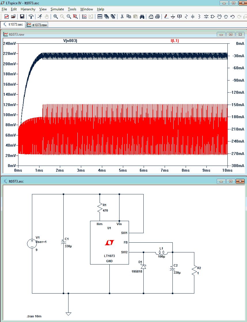

Ich suche einen Schaltregler der aus einer 9V Blockbatterie (5.6V bis
9V) mir 0.2V (0.1 bis 0.25V) macht, mit zumindest 0.2A, besser 0.5A
Belastbarkeit.
Den einzigen, den ich bisher finden konnte für so eine niedrige
Ausgangsspannung, war der LT1073, mit dem ich das auch mal simuliert
(funktioniert gut) und aufgebaut hatte.
Leider funktioniert es da nur von 1.2V bis 3.8V Eingangsspannung,
zwischen 3.8 und 9V setzt der Regler einfach aus, Ausgangsspannung 0V.

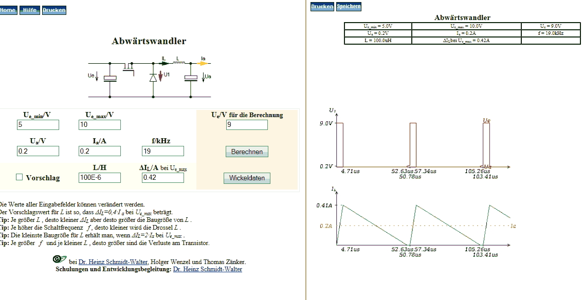

von Michael B. (laberkopp)
hinz schrieb:
> Der muss eh im Aussetzbetrieb laufen, des extremen
> Spannungsverhältnisses wegen. Da bleiben nur wenige kHz übrig, und so
> muss man L und C auch dimensionieren.
Sollte aber passen, siehe Diagramm.
Der LT1073 hat eine ton von 38us und toff von 15us, es sei denn der
Strom steigt über ilim, von 400mA, dann schaltet er in 2us ab.
Damit sollte das obige Diagramm passen und er wandeln.
Aber er bleibt aus, schaltet gar nicht ein, obwohl die Ausgangsspannung
unter 0.2V liegt. Eventuell schaltet er ein, aber extrem kurz, triggert
also sofort ilim. Allerdings liegt der Widerstand nur 2.5mm von den
Anschlüssen entfernt, Elkos 5mm.

Wenn ich die Diode im Aufbau genau so rum einbaue wie im Schaltplan,
geht es besser. Die Schaltung funktioniert nun, hält 0.22 bis 0.23V am
Ausgang, Tastverhältnis bei 5.6V ist 9us zu 62us, bei 9V 5us zu 82us,
jeweils diskontinuierlicher Stromfluss in der Spule. Das
Spannungsverhältnis ist auch nicht so extrem, weil zu den 0.2V des
Ausgangs ja noch die (Schottky)Diode hinzukommt und der NPN
Schalttransistor selbst 1.4V Verlust bringt, es wird also eher 4.2V bis
7.6V zu (0.2+0.5=0.7V) gewandelt.
Leider ist der LT1073 unglaublich teuer, hat als Schalter einen NPN mit
1.4V Verlust, ein modernerer handelsüblicherer (LED Treiber?) Chip wäre
besser. Bloss welcher ? Kein MC34063 mit LM358 bitte.
