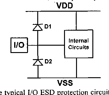

Gast #6626360
Dieter D. schrieb:
> Der Stromverbrauch kann auch einfachsterweise über die internen Dioden
> nach Vss an den I/O-Ports herrühren.
Kannst du das bitte etwas näher erläutern?
Einen Schaltplan gibt es nicht (bzw. nur den vom Raspberry Pi Zero W).
Den erhöhten Stromverbrauch messe ich ohne angeschlossene Peripherie.
Gast #6626383
Jeder I/O Pin hat zum Schutz gegen elektrostatische Ladung (z.B. durch
Berühren mit dem Finger) intern sogenannte ESD Dioden. Die sind aber
nicht unendlich hoch belastbar.
Es kann passieren, dass Dioden bei Überlastung einen dauerhaften
Kurzschluss machen. Wenn z.B. die untere Diode einen Kurzschluss hat und
der Ausgang auf HIGH geschaltet wird, dann fließt der maximal mögliche
Strom, den der Ausgang liefern kann.
25mA liegen da mitten in dem Rahmen, den ich erwarten würde. Es ist
meist ca. doppelt so viel, wie das Datenblatt als maximal zulässigen
Strom nennt.

Gast #6626776
Es liegt offenbar wirklich an einem defekten Pin. Ein Pin kann nur noch
high Pegel messen.
