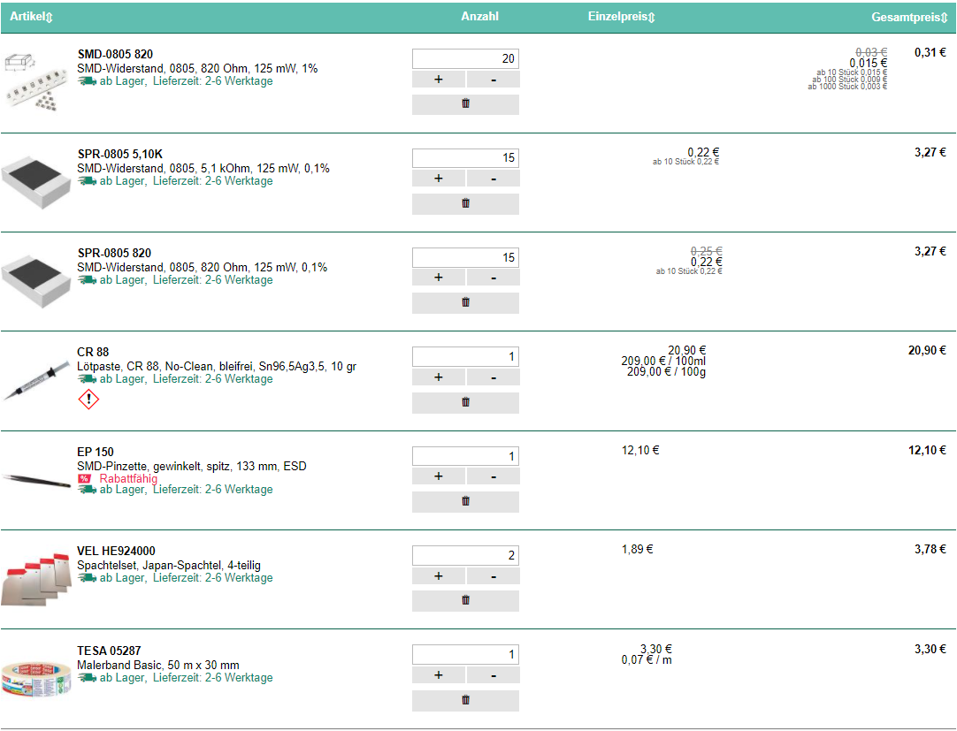

Hallo Leute, ich bin gerade dabei einen relativ simplen RC522 Reader
nachzubauen gibt es im Web von 1-10€. Der Sinn ist zu schauen ob der
Reader funktioniert damit ich ihn in eine eigeneständige Platine
integrieren kann.
Das PCB Layout habe ich von hier:
https://easyeda.com/editor#id=f076342567d24af8999e3259b095ce89|c707591c445b4876b50ca13be500ca76|!4ae72131ea164c4eaa485dbca419e290
Die Platine unbestückt (gab leider nicht alle nötigen Komponenten bei
JLCPCB auf Lager) aber inklusive Schablone sollte nächste Woche bei mir
ankommen.
Jetzt bin ich mir nicht ganz Sicher ob die Komponenten die ich
ausgewählt habe alle richtig sind oder es noch weitere Dinge gibt auf
die ich achten muss.
Unsicher bin ich mir vor allem bei den zwei Spulen da ist im PCB Design
nur ne Angabe von 2,2uH gibt es da noch mehr wodrauf ich achten muss?
Beim Oszillator ist auch nur die Footprint Größe(3225) und Frequenz
angegeben 27,12Mhz ist der Rest für meinen Anwendungsfall egal?
Bei den Sachen wo ich mir unsicher bin hab ich manchmal einfach mal
verschiedene bestellt.
Könntet ihr vielleicht mal über den Warenkorb schauen?
https://www.mouser.de/ProjectManager/ProjectDetail.aspx?AccessID=47d9366fa4
Der Reichelt Warenkorb sollte sich im Anhang als Bild befinden.
Verlöten wollte ich das ganze dann mit Lötpaste Schablone und dann die
Komponenten bestücken und ins reflow Bett von einem Voltera V-One.
Ne andere Möglichkeit sehe ich auch nicht wirklich da gerade der MFRC522
Chip ja extrem klein ist und winzige Pins hat (hab auch noch nie SMD
verlötet) normale Komponenten kann ich mittlerweile ganz gut verlöten.
Ist die ausgwählte Lötpaste aus dem Reichelt Warenkorb die richtige?
Hab mich etwas gewundert weil das ja nur 10g sind und ich eher den
Eindruck hatte dass die Paste für die direkte dosieren ausgelegt ist und
nicht um sie mit der Schablone zu verstreichen.
Habt ihr sonst noch irgendwelche Anmerkungen und Ideen ob das ganze so
funktionieren / nicht funktionieren wird?
Viele Grüße
Alexander
Die Links funktionieren nicht :-(
So ist es. Um die paar Bauteile aufzubringen, wird es funktionieren, ist
aber bezogen auf die Menge a.schteuer.
Wofür braucht man 2x4 Spachtel? ;-)
Was sind das für Spezialwiderstände?
Ist die geringe Toleranz dort überall notwendig?
Sonst z.B. Reichelt "SMD-0805 820"

OP #6626299
Die "links" zu Reichelt werden automatisch vom Forum erstellt sobald man
das Wort schreibt, schau mal oben im Beitrag den Anhang an da sollte ein
Foto vom Reichelt Warenkorb sein aber den hast du ja anscheinend
gefunden.
Den "Schaltplan" gibt es leider noch nicht zumindest hab ich ihn bisher
nicht gefunden, den müsste ich aus dem PCB Layout mittels "reverse
engineering" bauen falls die Platine funktioniert.
Das PCB Layout findet sich unter dem EASYEDA link.
Die Spatel können wir hier in der Werkstatt eh immer gebrauchen haben
nur begrenzt was mit dem Projekt zu tun.
Die geringe Toleranz der Bauteile ist wahrscheinlich nicht notwendig
aber da wir sehr geringe Stückzahlen haben und der Preis nur
unwesentlich höher ist hab ich meistens die Bauteile mit geringerer
Toleranz ausgewählt.
Viele Grüße
Alexander

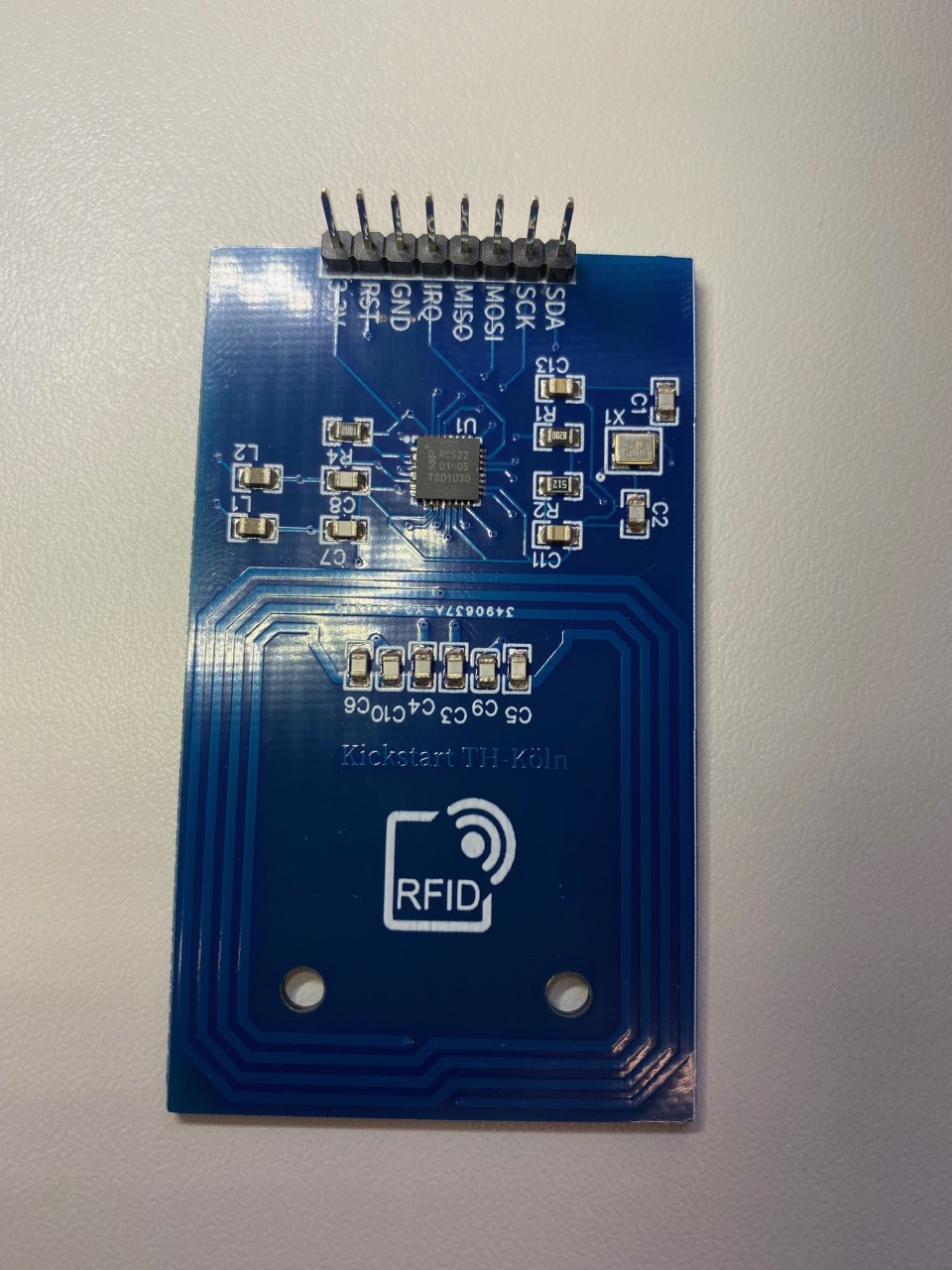

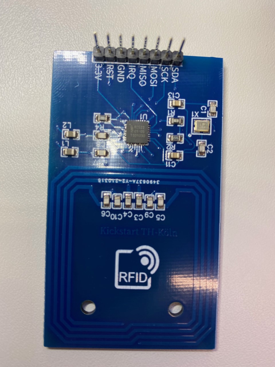

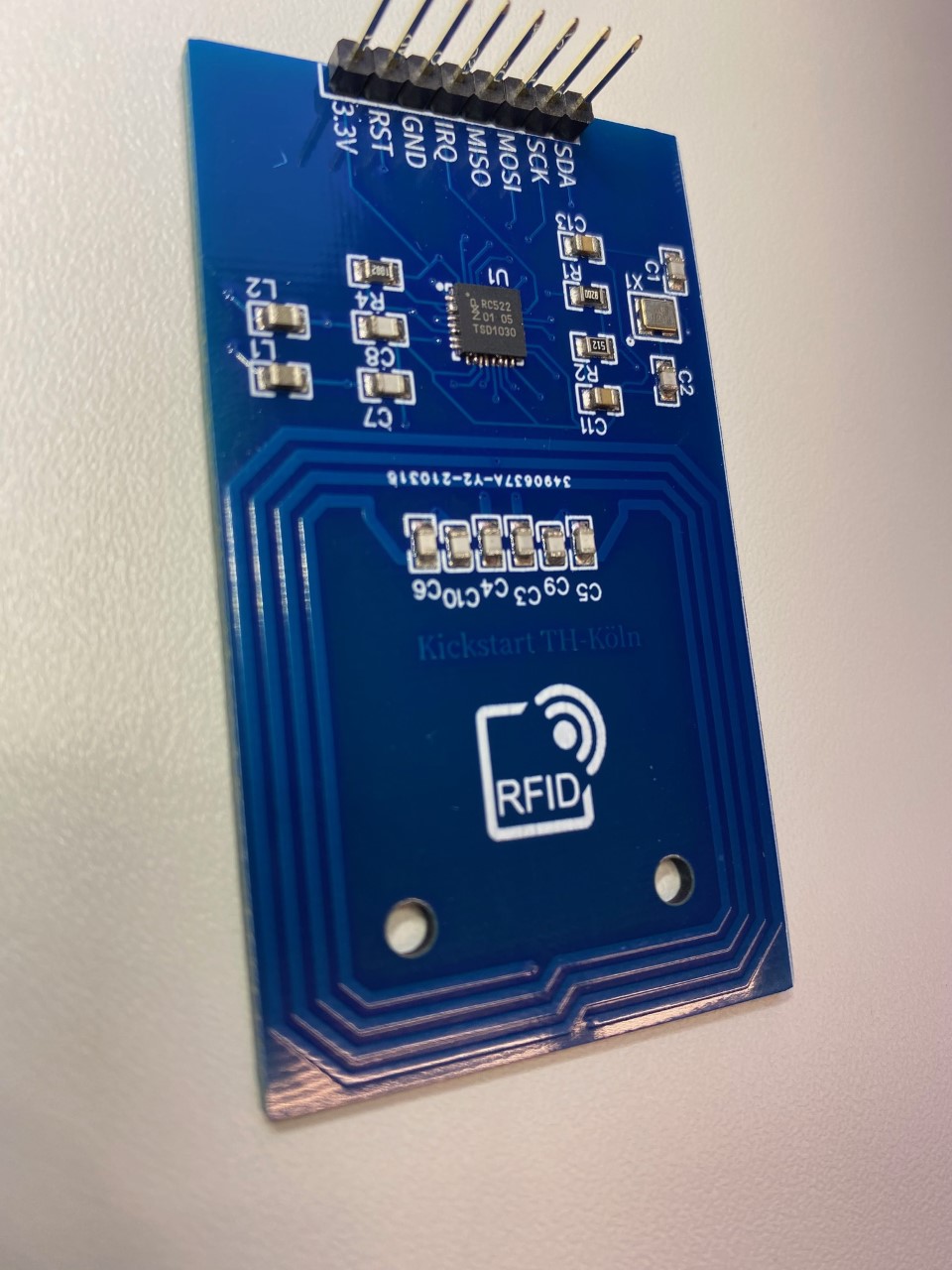

So die Platinen und Bauteile sind mittlerweile angekommen und ich habe
heute mal versucht einen RFID Reader zusammenbauen.
Mit Stencil und Lötpaste verstreichen hat leider nicht so richtig
geklappt, glaube die Lötpaste von Reichelt war einfach nicht die
richtige für meinen Anwendungsfall (reflow bett des PCB Druckers) und
ist nicht wirklich hart geworden.
Wir haben allerdings einen Voltera V-One PCB Drucker in den ich mich
heute eingearbeitet habe und der ist ebenfalls in der Lage Lötpaste
anhand von den Gerber Files des Readers zu dispensen. Das hat
erstaunlich gut funktioniert.
Die Komponenten habe ich dann per Pinzette aufgesetzt und mit dem Reflow
Profil für die vom Hersteller vorgesehene Lötpaste im Reflow Bett des
PCB Druckers "gebacken". Das hat ebenfalls ganz gut funktioniert.
Das gute ist wenn ich den Reader an meinen Testaufbau mit einem ESP32
anschließe wird schon einmal der Chip MFRC522 Ordungsgemäß erkannt und
alles schaut so weit in Ordnung aus.
Das schlechte ist der Reader erkennt nicht wenn eine Karte drauf gelegt
wird, also gar nichts. Jetzt geht es für mich darum die Ursache zu
finden weshalb das ganze noch nicht funktioniert, ich habe mal einige
Punkte aufgeschrieben die ich für möglich halte:
1. Die Kupferschicht der Platine stimmt nicht mit der angedachten
Kupferstärke überein?
Die Platine hab ich mit einer Kupferschicht vom 35µm also 1oz/sqft
bestellt.
Wenn ich das mal mit den fertig gekauften Platinen vergleiche fühlt sich
die Antenne bei meiner Version schon deutlich dicker an. Kann es sein
dass die Platine für 1/2oz/sqft ausgelegt ist oder ist das eher
ungewöhnlich? Hab bisher gedacht 1oz/sqft sind standard. Würde die
Kupferschicht überhaupt eine entscheidene Rolle für die Antenne spielen?
2. Oszilator falsch rum eingebaut?
Das war die einzige Komponente wo ich mir nicht 100% sicher war wie rum
ich sie einbauen muss.
Habe diesen Oszilator verbaut sodass die Schrift quasi lesbar ist wenn
man oben in das PCB Design guckt:
https://www.mouser.de/datasheet/2/122/ecx-32-1100709.pdf
Muss ich den vielleicht um 180grad drehen?
3. Falsche Komponenten?
Hab ja die Komponenten oben bereits gepostet welche ich bestellt habe,
bei Widerständen und Kondensatoren mache ich mir jetzt nicht so viele
sorgen.
Bei den Spulen und Oszilator bin ich mir halt nicht sicher.
Spielt der Widerstand der Spulen eine entscheidene Rolle? Die hab ich
eben mal schnell durchgemessen der Widerstand bei den Spulen die ich
verwendet habe war schon etwas höher. Beim Oszilator bin ich mir halt
nicht sicher.
Habt ihr ansonsten noch eine Idee woran es liegen könnte?
Ich kann morgen mal ein paar Fotos von der von mir verlöteten Platine
anfügen.
Viele Grüße
Alexander
OP #6638965

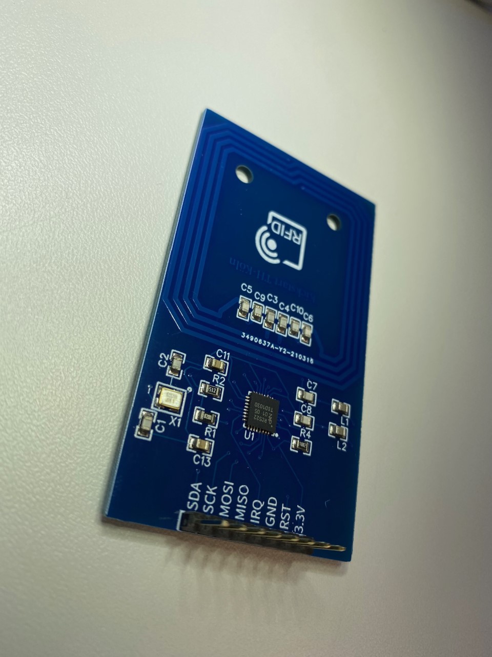

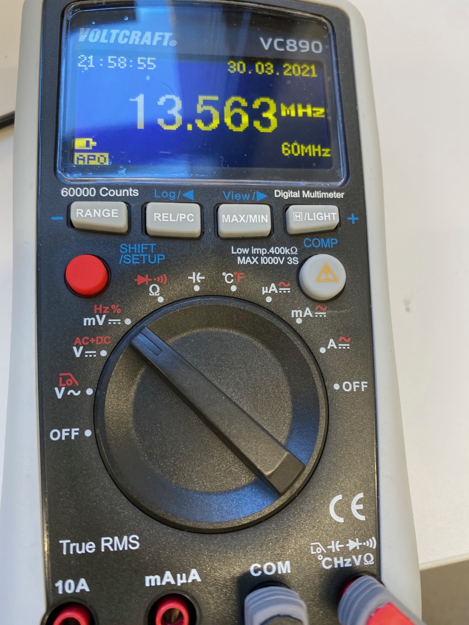

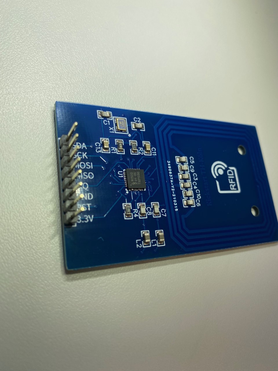

Hi anbei mal ein paar Bilder von der Platine, ich habe heute mal mit dem
Multimeter de Frequenz an der Antenne gemessen bei den gekauften readern
beträgt diese 13,563-13,562 MHz
Bei meinem selbst gebauten Reader "nur" 13,55MHz es es möglich dass
diese Freuenzabweichung der Grund ist weshalb mein Reader nicht
funktioniert?
