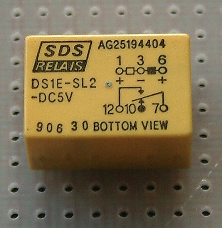

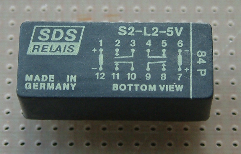

Ich habe recht kleine bistabile Relais, mit a) 2 Spulen und b) eine
Spule mit Mittelanzapfung. Aber Du hast wohl schon ein Relais bestellt.
