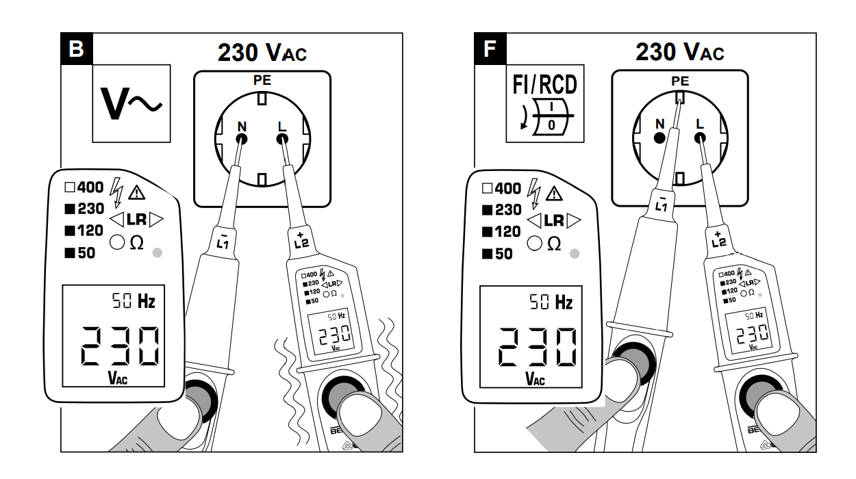

Thomas schrieb: > Der Lidl Steckdosentester erwartet L Rechts. Andere Steckdosentester auch: https://www.amazon.de/s?k=Steckdosentester

BENNING Elektrotechnik https://www.youtube.com/watch?v=rFHQLnBUmZk

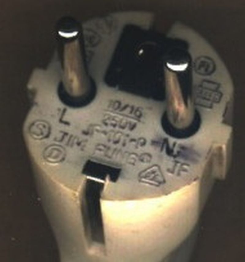

Hi, es ist ein Schukostecker, der auch in französische und belgische Steckdosen mit Mittelstift für PE passt. Hier sind Aufdrucke erkennbar. ciao gustav
Karl B. schrieb: > Hier sind Aufdrucke erkennbar. ändert an der deutschen Schukodose nichts weil der Stecker gedreht werden kann, ich schliesse trotzdem Phase auf rechts von vorne.
Und trotzdem kann man den in deutsche Steckdosen einstecken, wie rum man will! Jetzt kann man dan weiter diskutieren über Adapter Schuko nach CEE blau (Caravan) und ob soetwas zulässig ist.
Joachim B. schrieb: > ändert an der deutschen Schukodose nichts weil der Stecker gedreht > werden kann, ich schliesse trotzdem Phase auf rechts von vorne. Für Belgien aber relevant. ciao gustav

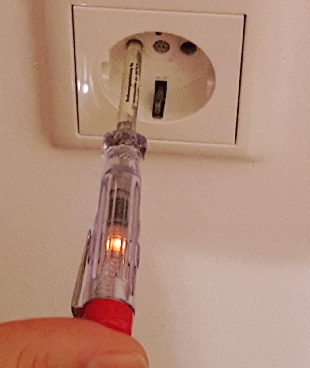

Stromberg B. schrieb: > Nochmal: Phase (L) wird links angeschlossen! soll ich jetzt ein Foto machen wo die Phase rechts angeschlossen ist? Vielleicht ist es auch was regionales- hier im Süden kenne ich fast nur rechts Wobei ich auch schon einige Installationen gesehen habe wo die Dosen "hochkant" eingebaut waren - da wundere ich mich immer wer auf so was kommt....

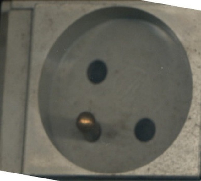

In Holland gibt es wohl noch solche Steckdosen: "Steckdosen Holland Typ C", s.u.: https://miavi.com/de/steckdosen-holland-reiseadapter/ Da passen ALLE Schukostecker rein. Die Phasenlage ist offenbar nicht definiert, und damit es keinen Ärger mit unnütz auslösenden FI gibt, ist der PE-Leiter einfach weggelassen ...

Georg M. schrieb: > BENNING Elektrotechnik > https://www.youtube.com/watch?v=rFHQLnBUmZk Fand ich immer völlig überflüssig, aber seit die ganzen Drecksdinger eine Kindersicherung haben, ist das einfacher als mit dem Duspol rum zu fummeln, bis du diese Sicherung überlistest hast.

F. F. schrieb: > Georg M. schrieb: >> BENNING Elektrotechnik >> https://www.youtube.com/watch?v=rFHQLnBUmZk > > Fand ich immer völlig überflüssig, aber seit die ganzen Drecksdinger > eine Kindersicherung haben, ist das einfacher als mit dem Duspol rum zu > fummeln, bis du diese Sicherung überlistest hast. Zwischenstecker ohne Kindersicherung hinzu nehmen.
