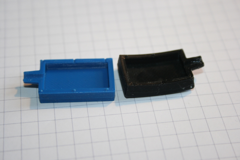

OP #6654465
ich habe das mal in PETG (schwarz) und ABS (blau) drucken lassen. Kam
gestern an, ich musst mich also gedulden.
Ich habe es mir nicht nehmen lassen, das Material ein wenig zu testen.
Also rein in den Kochtopf und ein wenig köcheln lassen. Das Ergebnis ist
im Bild zu sehen.
ABS verformt sich dabei kaum, PETG gerät aus der Fassung.
Vielleicht interessiert ja.
Kleben lässt sich beides mit Sekundenkleber.
Also Danke noch für den Tip
