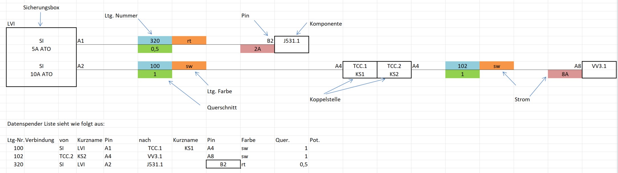

ich möchte automatisiert eine Absicherungsübersicht in Excel zeichnen.
Ziel ist es, aus einem Excel Dokument Informationen von Leitungen zu
entnehmen (Leitungsnummer, Farbe der Leitung, Querschnitt und von
welcher Komponente zu welcher Komponente das geht).
Es soll ein Absicherungspfad entstehen. Wie auf dem angehängten Bild zu
sehen, ist links die Sicherungsbox und von den jeweiligen Pins
(Sicherungen mit Infos) gehen dann Leitungen direkt zu Komponenten oder
über Trennstellen auf Komponente. Die Leitungspfade sollen dann
Informationen enthalten wie Querschnitt, Leitungsfarbe etc. (siehe
ebenfalls Bild im Anhang).
Meine Frage hierzu ist nun, wie kann man sowas am besten automatisiert
erstellen lassen?
Ich habe keine Idee wie ich immer die richtigen Positionen finde, wo
jetzt ein Strich ziehen muss oder wo noch eine Komponente kommt. Bei dem
Spenderdokument ist das Problem, ein Pfad von Sicherung zu Ende der
Pfads ist nicht chronologisch mit Leitungsnummer aufsteigend. Es kann
sein das ein Pfad von Sicherung zu Koppelstelle bsp. Leitungsnummer 100
hat und dann 102 geht erst weiter zu der Zielkomponente.
Konkret, wie würdet ihr hier an diese Aufgabe ran gehen? Ich brauche nur
einen Denkanstoß wie man die Navigation im Absicherungsbaum machen kann,
das ich immer weiß wo ich was einfügen muss bzw. wie lang der Pfad sein
wird.
Umsetzung kann per Excel Makro, C# oder Python (die Sprachen beherrsche
ich) geschehen.
Ich hoffe das ich mein Problem einigermaßen rüberbringen konnte.
Danke vorab und beste Grüße
Robin

Vielleicht noch etwas mehr Hintergrund. Wir erstellen Leitungsstränge in
einer Software welches ein XML Format am Ende ausgibt. In dieser XML
Datei steckt eine Wirelist und BOM (build of material) welches in EXCEL
ausgegeben wird.
In diesen beiden Listen finde ich alle Informationen über die Leitungen
und Komponenten.
Aus diesen Listen sollen dann alle Absicherungsrelevanten Leitungen (zu
finden anhand von Potenzialen) in die Absicherungsübersicht wie im Bild
zu sehen, dargestellt werden.

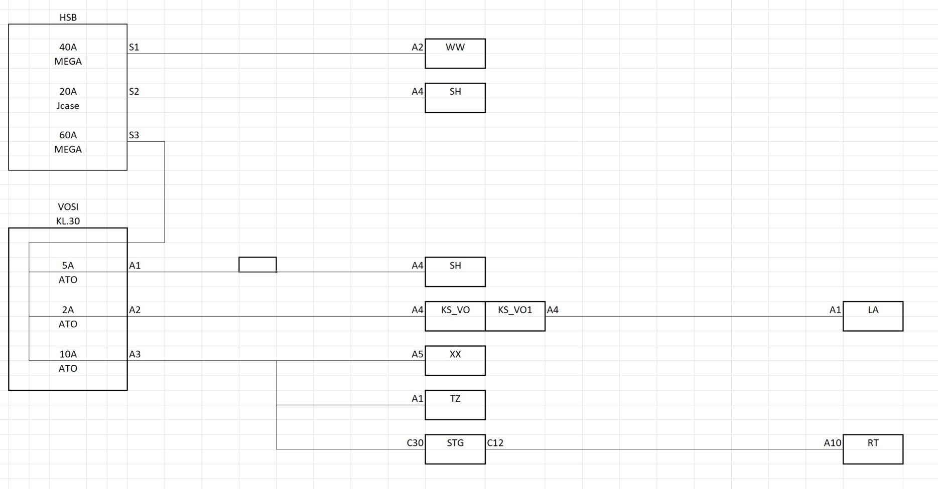

Im gezeigten Beispiel ist das ganz klar ein Baum mit einem Root,
eventuell einer Schicht "Branches" (die jeweils nur einen Ausgang haben)
und einer zweiten Schicht mit den Blättern.
Der eigentliche Witz bei der Aufgabe ist, die Struktur der Daten auch
für den allgemeinen Fall zu erkennen. Die könnte nämlich über das
gezeigte Beispiel hinaus gehen. Da nix spezifiziert ist, kann man das
nur, indem man ALLE Beispiele analysiert. Und ist selbst dann noch
unsicher bezüglich zukünftiger Daten mit möglicherweise komplexerer
Struktur.
Es fängt also damit an, zu analysieren, was die Quelle überhaupt liefern
KÖNNTE. Dann geht es weiter damit, zu analysieren, was sie im
konkreten Fall liefert. Also dieses beliebige Excel-Tabellen-Gedöhns zu
parsen. Der Rest ist trivial. Aus der erkannten Struktur mit den
eingelesenen Daten eine Grafik generieren. Und sei es mit den Mitteln
von Excel selber, wie im Beispiel zu sehen.

@TO
Überlege Dir für die einzelnen Felder/Feldbereiche (Geräte,
Kabelquerschnitt, Farbe, Strom etc.) passende Präfixe die dann
entsprechend Deiner XML-Liste aneinander gereiht werden. Die Präfixe
beschreiben zusätzlich noch eine Art Objekt, so daß man das Ganze auch
gut programmtechnisch umschreiben kann. Das Objekt speichert z.B. den
Value, die Farbe und Informationen zum Rahmen um den Bereich.
Für jeden Pfad wird eine Liste erstellt in der die Objekte der Reihe
nach aufgeführt sind. Diese Listen werden dann z.B. per VBA in
formatierte Zellenbereiche/Zellen umgesetzt.

Du siehst Dein Problem primär als Zeichenproblem. Ich sehe das
Zeichenproblem als einfach an, bin mir aber nicht über die graphische
Struktur im Klaren. Da Du von "Absicherungsübersicht" schreibst, dachte
ich an eine Liegenschaft mit zentralem Stomanschluss, Unterverteilung
auf Häuser mit eigenen Sicherungskästen, eventuell etagenweise
Absicherung.
Ein solches Problem würde durch eine Baumstruktur beschrieben werden
können, wobei die Sicherungskästen als Knoten dargestellt werden können
und die Kanten die Leitungen.
Wenn ich aber auf Deine Grafik gucke und da so Begriffe wie "SI 5A ATO"
lesen, muss ich davon ausgehen, dass es sich hier um einen Schaltplan
eines Fahrzeugs handelt, wie ich ihn auch im Elektroband des
Reparaturleitfadens meines Oldtimers finde - und das ist eigentlich die
Beschreibung eines Kabelbaums, der bei meiner PKW-Batterie beginnt.

Aus Deiner Darstellung wird aber nicht klar, welche graphische Struktur
die Sicherungsbox(en)? und die Trennstellen haben.
Hier siehst Du, wie einfach es ist, eine vorhandene Baumstruktur als
Grafik darzustellen:
https://www.macuser.de/attachments/bildschirmfoto-2020-01-21-um-06-59-28-png.283195/
Leitungsnummer, Farbe und Querschnitt ist nur Schmuck am Nachthemd und
macht Dein Problem nicht schwierig.
Mach' Doch mal ein Beispiel ohne den Schmuck, aus dem man die
Komplexität der Struktur ersehen kann!

Richtig, es handelt sich um eine Absicherungsübersicht für PKWs.
Ich habe jetzt nochmal eine etwas komplexere Darstellung angehängt.
Wir starten von der HSB (Hauptsicherungsbox) wo einige große Verbraucher
angeschlossen werden und gehen dann weiter zu andere Sicherungsbox(en)
im Fahrzeug. Von dort aus werden die einzelnen Komponente abgesichert,
was hier dargestellt werden soll.
Es gibt direkte Verbindungen von Sicherung zu Komponente, teilweise
gehen wir auch über Trennstellen aber es gibt auch Splice (Weichen, wie
du es nennst) wo mehrere Verbraucher über eine Sicherung abgesichert
werden. Teilweise werden aber auch über Komponenten weitere Komponenten
angeschlossen, die zu einem Absicherungszweig gehören.
In einem Fahrzeug gibt es ja mehrere hundert Komponenten, daher wird so
eine Absicherungsübersicht nachher riesig.
Ich weiß nicht was du für eine Struktur du bei den Trennstellen meinst.
Aber wir haben zwei Stecker die sich im Leitungsstrang koppeln um
beispielsweise zwei Fahrzeugbereiche zu verbinden (bsp. Innenraum und
Tür) oder eine Komponente in einem Leitungsstrang.

Hallo Robin F.,
Deine eigene Systematik scheint nicht ganz konsequent zu sein.
HSB/S3 geht zum VOSI-Gehäuse ohne Pin.
Wie wird so etwas in den Datensätzen abgebildet?
Kann es einen Baum von Sicherungskästen geben, genauso wie es auf einem
Laufwerk einen Baum mit Ordnern und Unterordnern gibt?
Ein Baum hat in meiner Vorstellung nur eine Wurzel. Bei Dir sieht es ein
bisschen so aus, als ob VOSI auch eine Wurzel ist.
Wenn das nicht so ist, hätte ich VOSI rechts von der Hautsicherungsbox
gezeichnet.
Die Verbindung zwischen TCC.1/KS1 und TCC.2/KS2, wird die auch als
Datensatz angeliefert?
Oder muss man die Verbindung aus der Benamung ableiten?
VOSI/A3 geht ja gleich auf 3 verschiedene Steckverbindungen, auf XX, TZ
und STG. Wird diese Verbindung über drei Datensätze beschrieben oder
gibt es einen Sonderdatensatz?
Der Stromwert ist in Deinen Quelldatensätzen nicht enthalten. Ergibt der
sich zwangsläufig aus den Leitungsquerschnitten oder kann es bei
gleichem Querschnitt unterschiedliche Werte geben?
Gibt es auch "Steckerweichen"? Bei der Verbindung zwischen KS_VO und
KS_V01  gibt es ja eine 1:1-Verbindung. Könnte es auch links eine großen
Buchse geben und rechts drei kleine Stecker, die in die große Buchse
gesteckt werden?
Wenn das alles geklärt ist, kann man sich eine (Baum-)Struktur
überlegen, die allen Schaltvarianten Rechnung trägt.
Im ersten Schritt baut man aus den einzelnen Datensätzen die
Baumstruktur auf. Da Deine Liste mit der Anordnung der Kabel ja nicht
dem Wachstum eines Baums folgt, werden sich beim Zusammenbau des Baums
Einzelbäume bilden, die  verbunden werden müssen, sobald die Datensätze
abgearbeitet werden, die das Bindeglied darstellen.
Im zweiten Schritt kann man dann den Baum zeichnen.
Eine Möglichkeit in Excel besteht darin, in VBA den Variablentyp
"Collection" zu verwenden. In die Collection nimmt man dann eigene
komplexere Datentypen auf, die man selber definiert.
