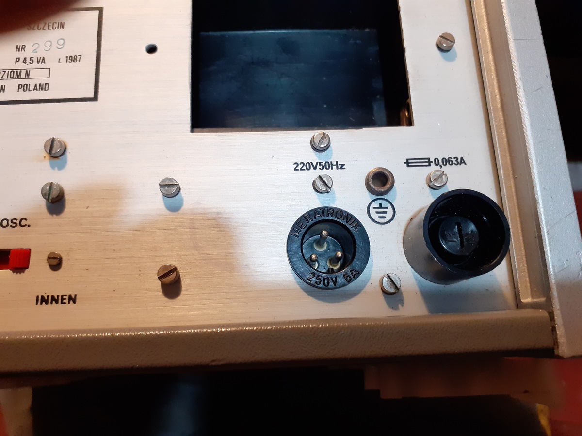

Was für ein Stecker ist das?
Gast #6628250
Watashi schrieb:
> Wo gibt's den?
Dieser Anschluss war bei Geräten aus der VR Polen sehr oft eingesetzt.
Derzeit hilft es nur polnisch zu lernen und bei polnischen
Versandhändlern zu bestellen. (Da EU-Land entfällt der Zoll.)
Alternativ könnte ein Mitbürger aus den ungebrauchten Bundesländern so
was noch im Keller liegen haben. Die RLC Messbrücken E316 waren dort
sehr verbreitet.
#6628646

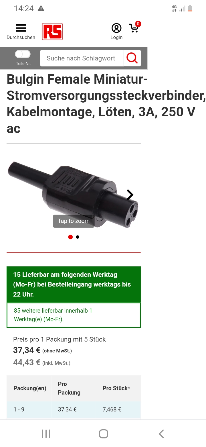

der Stecker stammt von Bulgin und wurde in den 60ern und 70ern in
britische Gitarrenverstärker eingebaut (VOX, Marshall, Hiwatt).
Mittlerweile ist die Kupplung schwer zu bekommen, versuch's mal bei
Firmen die Röhrenverstärker restaurieren oder in der Bucht.
Good Luck!
